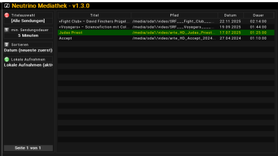

was ich auch gut finde ist .. lokale aufnahmen .. im menü .. der grüne button
das sieht dann so aus .. ist alles schön übersichtlich und kann man dann einfach abspielen ..

@jokel: Übrigens, was findest Du bei den lokalen Aufnahmen besser, als z.B. sowas hier von Neutrino selbst?
Ich für meinen Teil finde das von Neutrino selbst besser.
Beiträge: 2908
Has thanked: 48 times
Been thanked: 170 times
Re: Neutrino Mediathek
das kann ich dir sagen ..
a) ich lade den film runter und kann ihn gleich abspielen .. kein umweg über meine aufnahmen
b) ist mein download verzeichnis nicht gleich mein aufnahme verzeichnis .. so ist das schön getrennt.
das heisst .. klare trennung zwischen .. das habe ich runtergeladen zu das habe ich aufgenommen bzw. aufgezeichnet.
wenn man sich die vorzüge der mediathek erstmal bewusst wird .. wird man schnell merken ..
egal ob man sich einen livestream .. oder beiträge aus den mediatheken .. bzw. dessen download
ansehen möchte .. das kann man alles mit der neutrino-mediathek erledigen .. also ganz simply.
im /tmp verzeichnis wird eine .m3u8 datei angelegt der beiträge die du dir angesehen hast ..
probier mal diese .m3u8 mit den mediaplayer abzuspielen. :wink:
so und jetzt hoffe ich noch das man auch mit der neutrino-mediathek ..
downloads .. auch wieder löschen kann .. das fehlt mir noch :nerd:
ich glaube mal .. und @dbt1 hat das erkannt .. da steckt noch viel potential in der neutrino-mediathek :relaxed:
