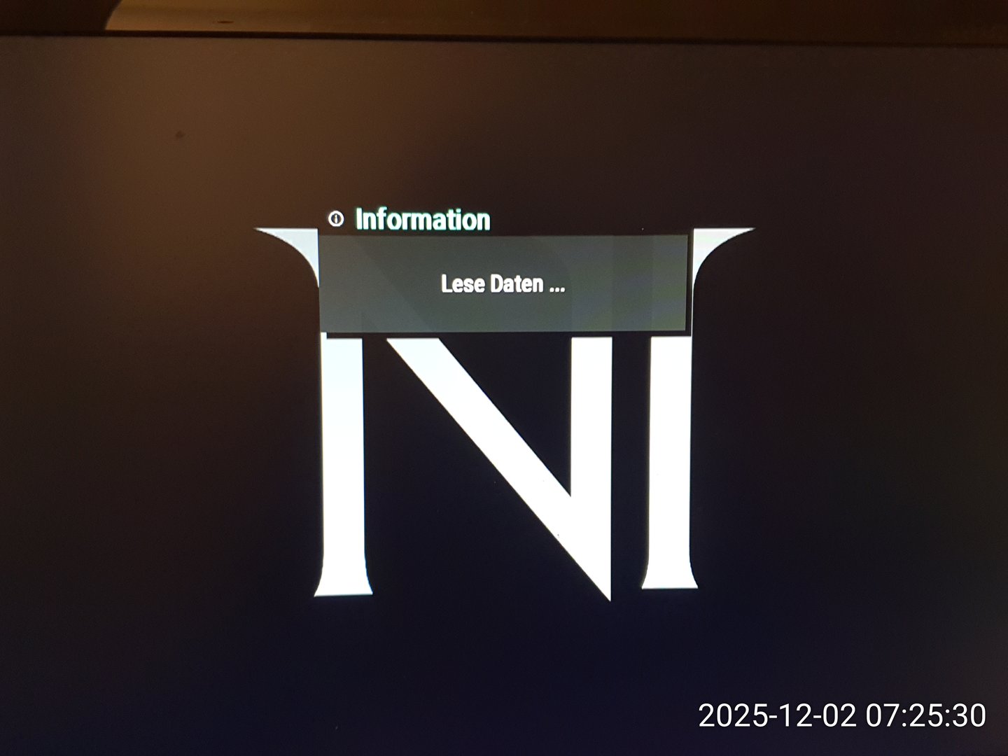

Was geschah: Ich wollte mal wieder nach langer Zeit irgendwas mit YouTube News schauen. Tank beginnt zu suchen ... und sucht noch immer. [1]
Auch nach einem (Hard-)Reset kommt immer wieder "Lese Daten".

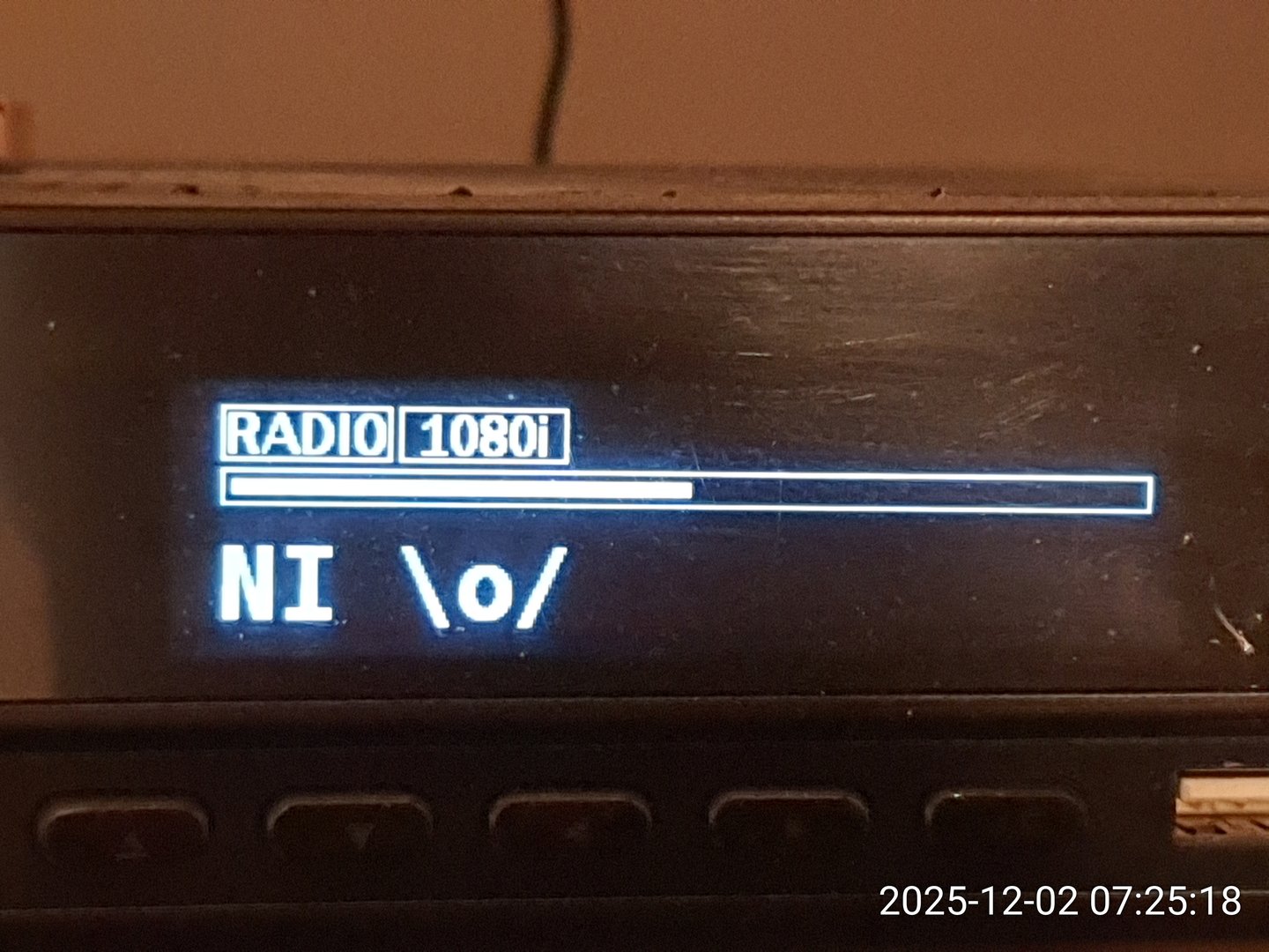

Es geschieht nach einem Neustart an dieser Stelle [2]
Ich habe schon versucht den Punkt zu finden, an welchem er immer in den Suchmodus springt, aber kein Erfolg.
