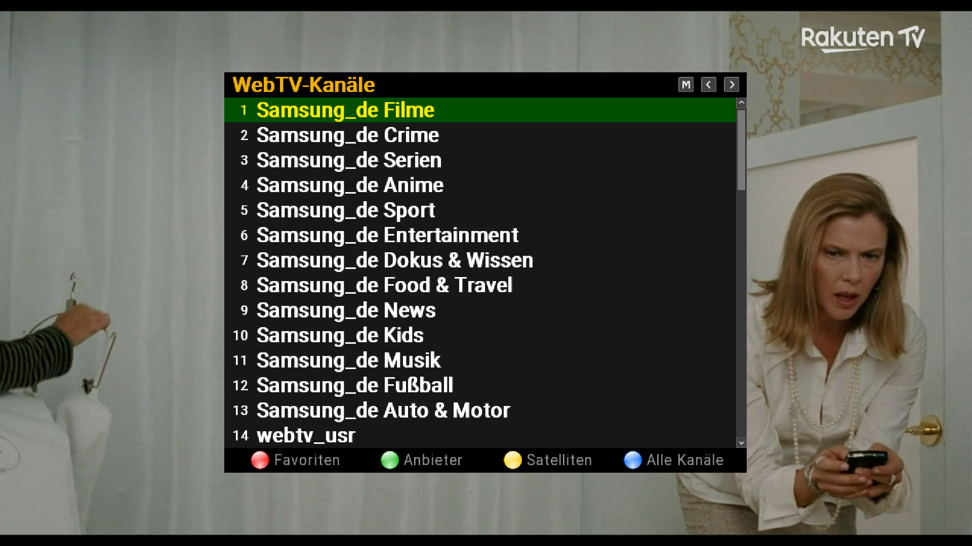

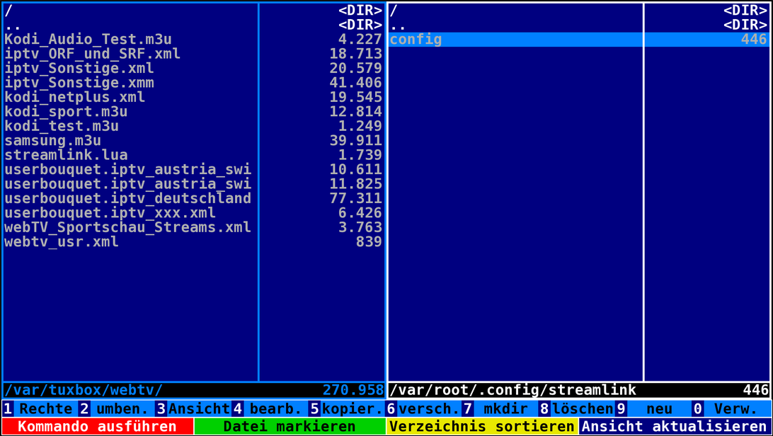

vanhofen hat geschrieben: ↑Sa 13. Dez 2025, 13:11 Stellst du dein Streamlink-Zeug mal rein?
1. die config muss dahin .. unter ..
 /var/root/.config/streamlink
config.zip
(380 Bytes) 447-mal heruntergeladen
2. die samsung.m3u muss dahin .. unter ..
/var/tuxbox/webtv
samsung.m3u.zip
(7.91 KiB) 458-mal heruntergeladen
3. die streamlink.lua muss dahin .. unter ..
/var/tuxbox/webtv
streamlink.lua.zip
(853 Bytes) 448-mal heruntergeladen
Edit[vanhofen]: Pfad für streamlink.lua korrigiert
dann .. webtv neu einlesen lassen ..
im webtv erscheinen dann die samsung sender .. epg sollte mit dabei sein :wink:

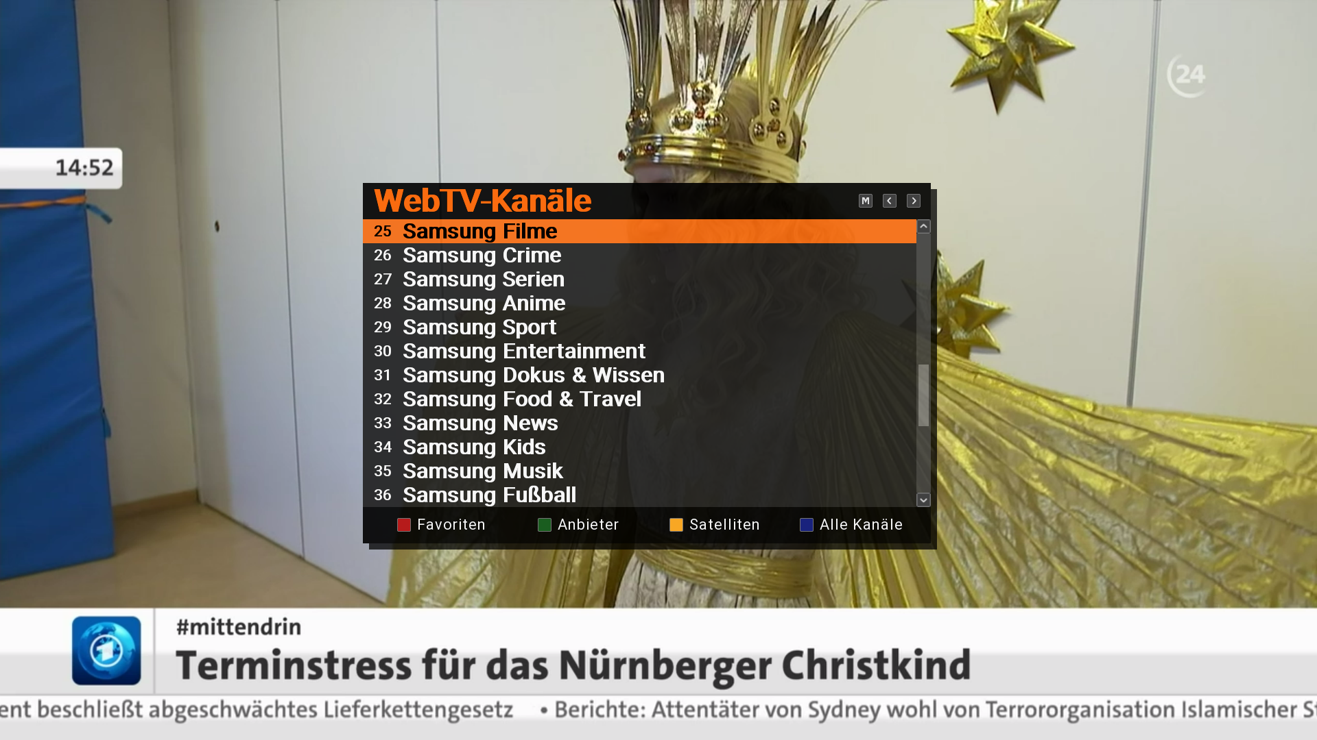

Re: Streamlink
gestern und 15gb weiter .. habe ich noch getüftelt :wink:
anbei ist die version streamlink + ffmpeg .. da dafür streamlink augelegt ist ..
diese kombination scheint mir die beste lösung zu sein .. grade weil samsungplus auf verschiedene
streamanbieter zurückgreift.
installation wie oben beschrieben ..
1. die config
config.zip
(421 Bytes) 468-mal heruntergeladen
2. die samsung.m3u .. sony .. und logo's entfernt
samsung.m3u.zip
(5.91 KiB) 472-mal heruntergeladen
3. die streamlink.lua .. mit der ffmpeg lösung
streamlink.lua.zip
(975 Bytes) 410-mal heruntergeladen

Re: Streamlink
@Knicko .. wenn du es mit logo magst nimm die erste .m3u oben
ich hatte den eindruck das in der kanal / programmliste es zu verzögerungen kommt
weil ich das gefühl habe das beim scrollen in diesen immer die bildchen runtergeladen werden.
ohne bildchen finde ich es besser.
auf alle fälle solltest du die neue version nutzen weil ..
a) der stream stabiler .. und ..
b) die übergänge .. stream / werbung weicher sind bzw. diese ausbleiben.
zu den epg .. das kann auch eine einstellungssache sein .. sicherheitshalber habe ich erstmal
als corntab -e .. das laufen .. bzw. eingetragen :wink:
0 */2 * * * /var/bin/get_samsungplus_epg.sh
ps .. habe streamlink so eingestellt das es jetzt hauptsächlich die 720p streams nutzt ..
macht weniger probleme .. also auch die config tauschen.
ich finde die kombi .. streamlink + ffmpeg, da beides im image ist .. schon gelungen :wink:

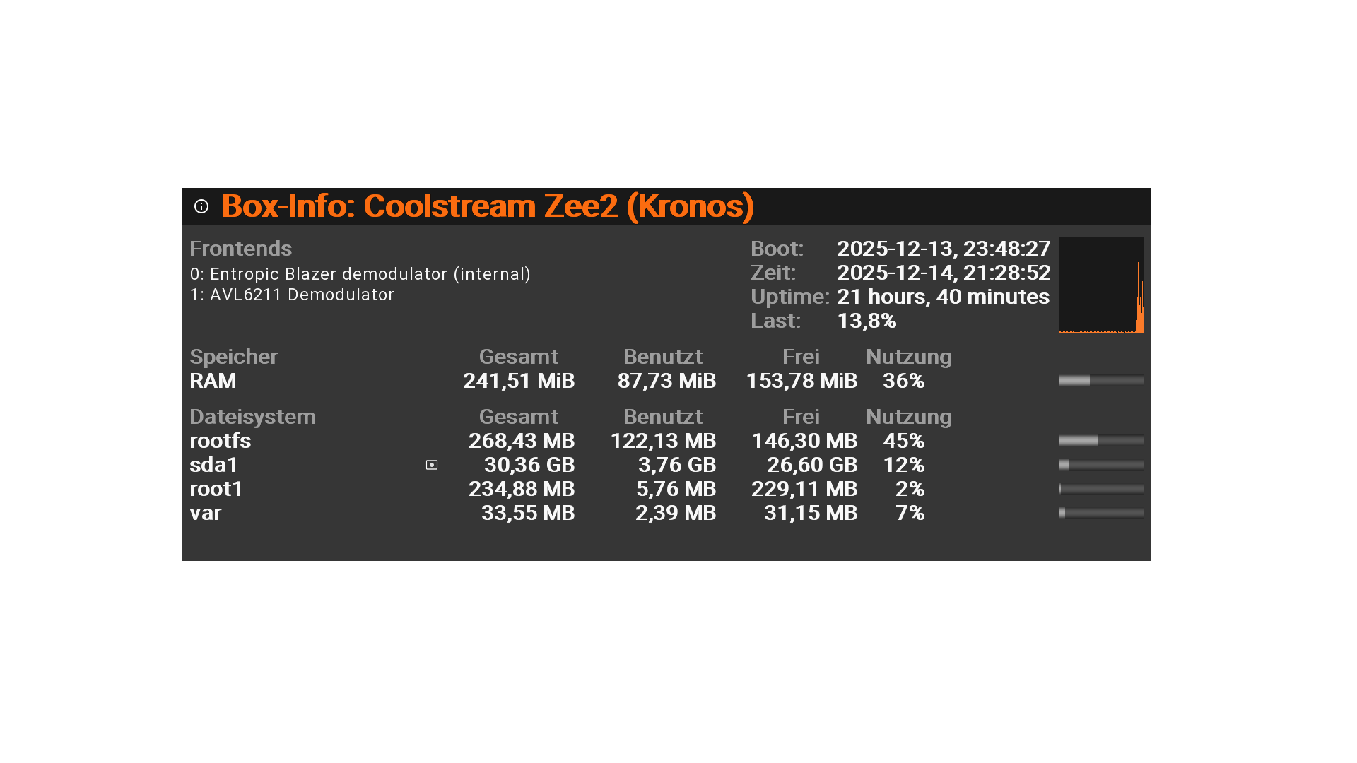

Re: Streamlink
Das dürfte in diesem Fall nicht mal etwas mit alt zu tun haben. Es ist der Flashspeicher, der den Kisten fehlt. Ich wette, wenn man Python auf einer SSD installiert, läuft das auch dort.
Beiträge: 920
Has thanked: 111 times
Been thanked: 76 times
Re: Streamlink
Ich hatte versuchsweise mal die Zee² misbraucht.
Image war irgendwo um die 120 MB groß.
Python lief.
Das passt auch locker noch bei den Kisten in den flash.
Die Nevis und die Kronos V2 sind da natürlich raus. Da ist der flash zu klein
Eventuell hab ich bei der Zee² auch was übersehen.
Probiere das die tage nochmal.
edit:
Platz
Da ist noch jede Menge.
Aktuell hängt die Zee² allerdings nur im Netzwerk ohne Antenne TV usw. oben in nem Zimmer rum.
Kernel: 3.10.93 #1 SMP Sat Dec 13 20:45:33 CET 2025 @armv7l
Date: Sunday, 14 December 2025, 21:33:02
kronos.NI-267632 login: root
Password:
/var/root # python --version
Python 3.11.5
/var/root # pip --version
pip 25.3 from /usr/lib/python3.11/site-packages/pip (python 3.11)
/var/root #

Ich habe heute ein aktuelles Nightly auf der HD51 installiert. Von Streamlink ist aber nichts zu finden in diesem Image. Habe ich das eventuell falsch verstanden?
Beiträge: 3246
Has thanked: 104 times
Been thanked: 147 times
Re: Streamlink
Wenn du tatsächlich ein Image von heute auf der Box hast, findest du ein Bouquet namens "Samsung", welches ausschließlich via Streamlink und FFmpeg funktioniert.
Beiträge: 920
Re: Streamlink
OK Taste drücken, gelbe taste für Bouquets.
Dann mit rechts scrollen, bis du auf den WebTV Kanälen bist.
Da dann runter scrollen, unterhalb der Pluto Kanäle kommen die SamsungTV Kanäle.
Da kannst dann auswählen
Re: Streamlink
@Knicko ..
ich habe die .m3u mal konvertiert .. den trotz änderung der url wird die .m3u irgendwie ..
ignoriert beim einlesen des epg's :nerd:
die datei ist eine .xml .. jetzt funkioniert das mit dem epg ..
zusätzlich habe ich 10 problemsender entfernt .. hauptsächlich pluto sender und verschlüsselte.
webtv_samsung_de.xml.zip
