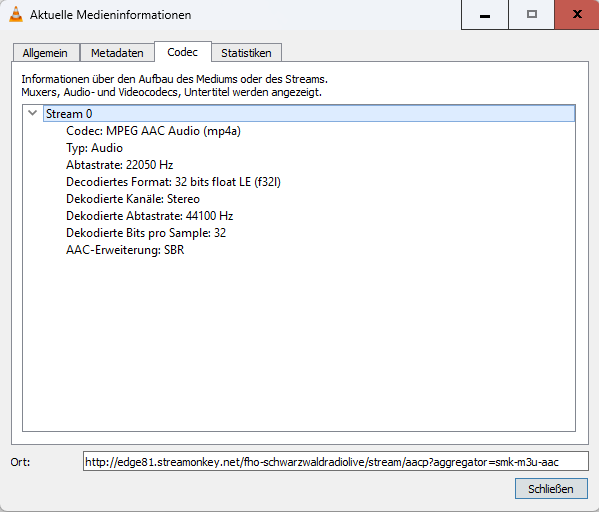

mir ist gestern aufgefallen das der Radiosender Schwarzwaldradio :
	<webradio title="Schwarzwaldradiolive" url="http://edge81.streamonkey.net/fho-schwarzwaldradiolive/stream/aacp?aggregator=smk-m3u-aac" />
mit dem Image 4.20.1025.095 vom 05.04.2026 stumm bleibt.
Mit dem Image 4.20.1005.024 läuft der Ton ganz normal. Es ist die gleiche Senderliste und exakt die gleichen Einstellungen.
Andere Sender (die mit mp3 senden) laufen. Dieser Sender ist derzeit der einzige mit AAC.

Re: Bug bei Radiosendern
Ich hab den Sender in webradio_usr.xml eingetragen und (wie Gorcon) mit einem aktuellen Image keinen Ton.
Ich vermute, dass nicht das Bildsystem das Problem ist. :)
