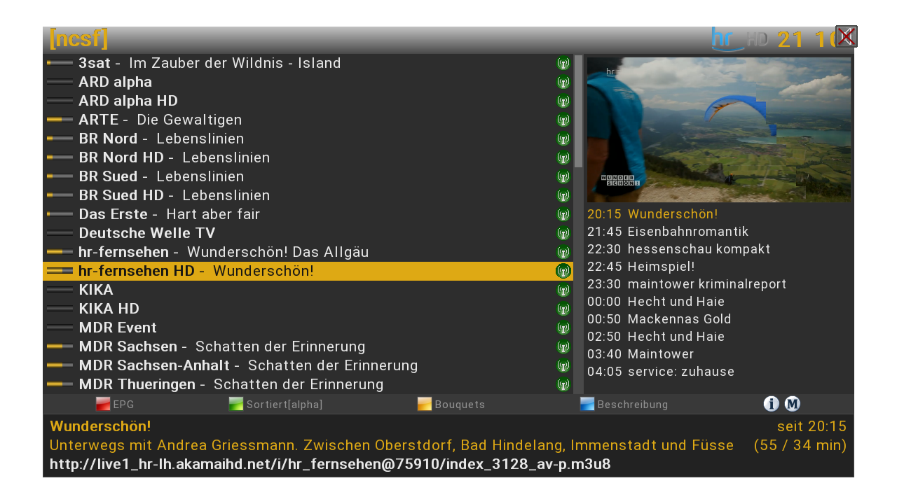

Many Thanks für die Hilfestellung zum EPG bereitstellen für WEBTV..... :D
Hab das alles aus meiner service xml. so reingeschrieben wie bei Deinem Beispiel und funzt..... :)
Erst war nichts vom EPG zu sehen, dann bin ich testweise mal auf den "normalen" Sender und schon war auch EPG bei WEB TV vorhanden.... ;)

Ebenfalls Many Thanks für Logo Verlinkung..... :D

Muss die webt.tv.xml wo die Sender drin sind bzw. bouquet.xml sonst auch noch angepasst werden?
Zuletzt geändert von Gorcon am Do 2. Jul 2020, 12:00, insgesamt 1-mal geändert.
Beiträge: 478
Been thanked: 19 times
Re: EPG und Logos für WEBTV Sender
Im Moment ist es auch so, das das XMLTV-EPG nur beim Start von Neutrino geladen wird, nicht zwischendurch nochmals.
Hatte das nur bei m3u implementiert, nicht bei xml oder e2 tv - das hab ich nun noch eingearbeitet.
Wenn vanhofen das heute noch pickt , isses morgen im nightly drin, und dann sollte alles funktionieren.
