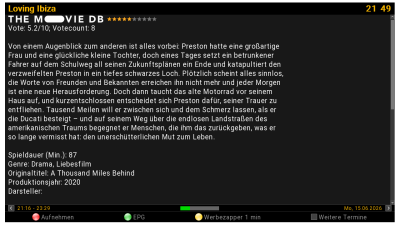

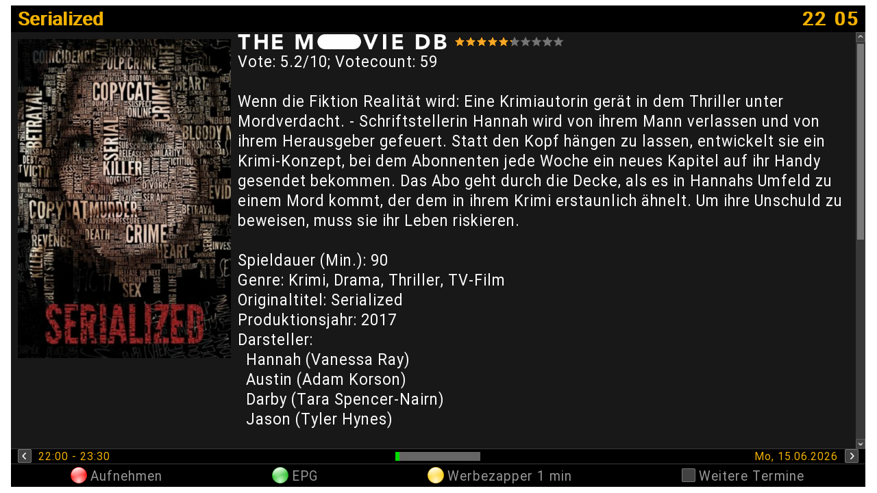

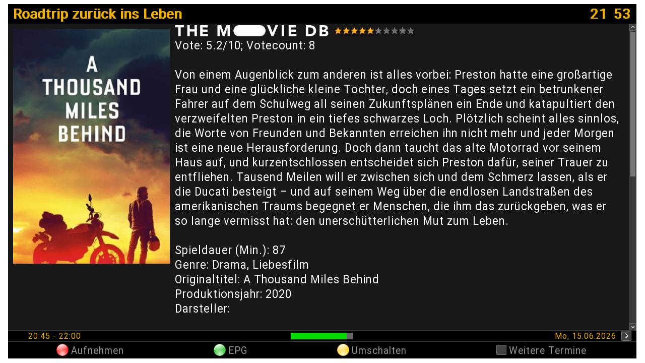

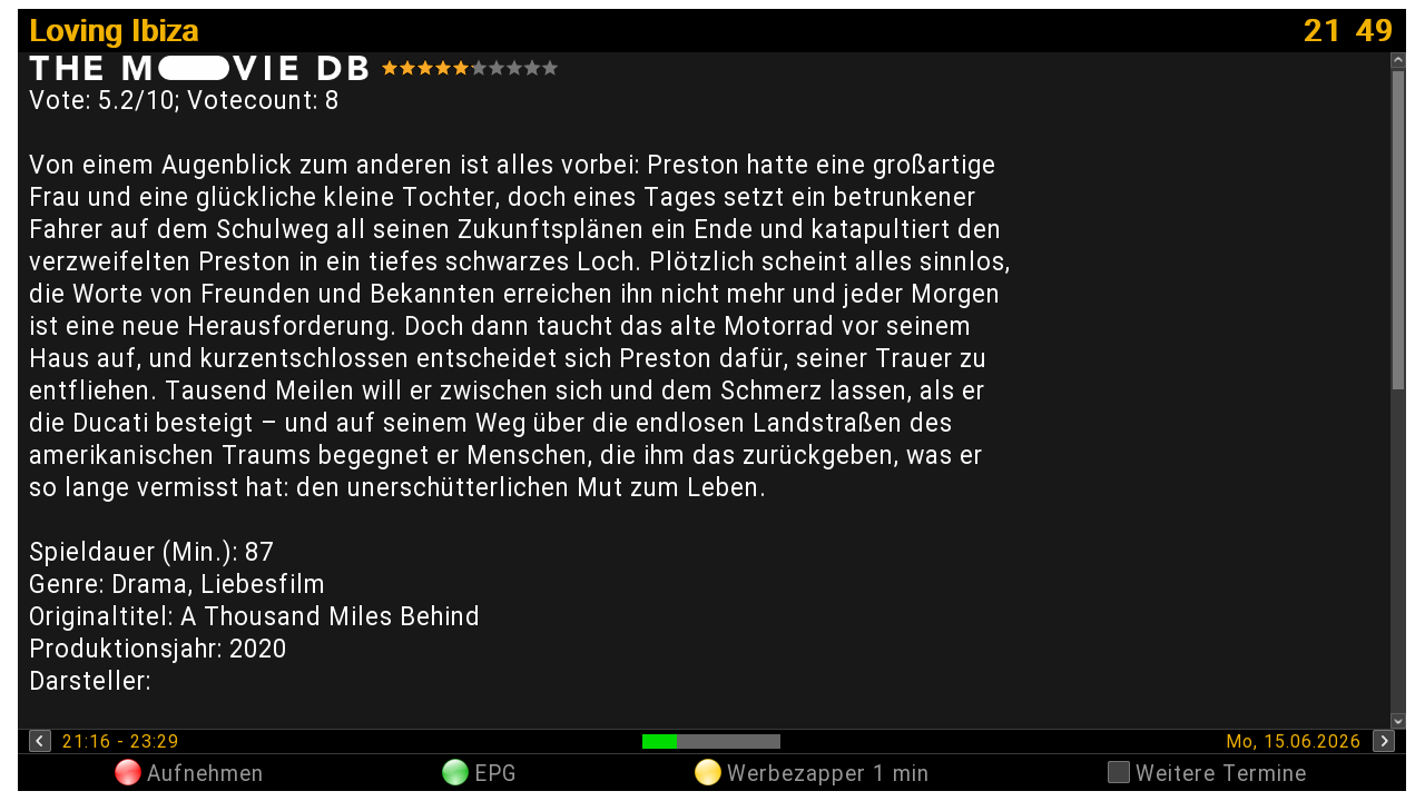

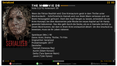

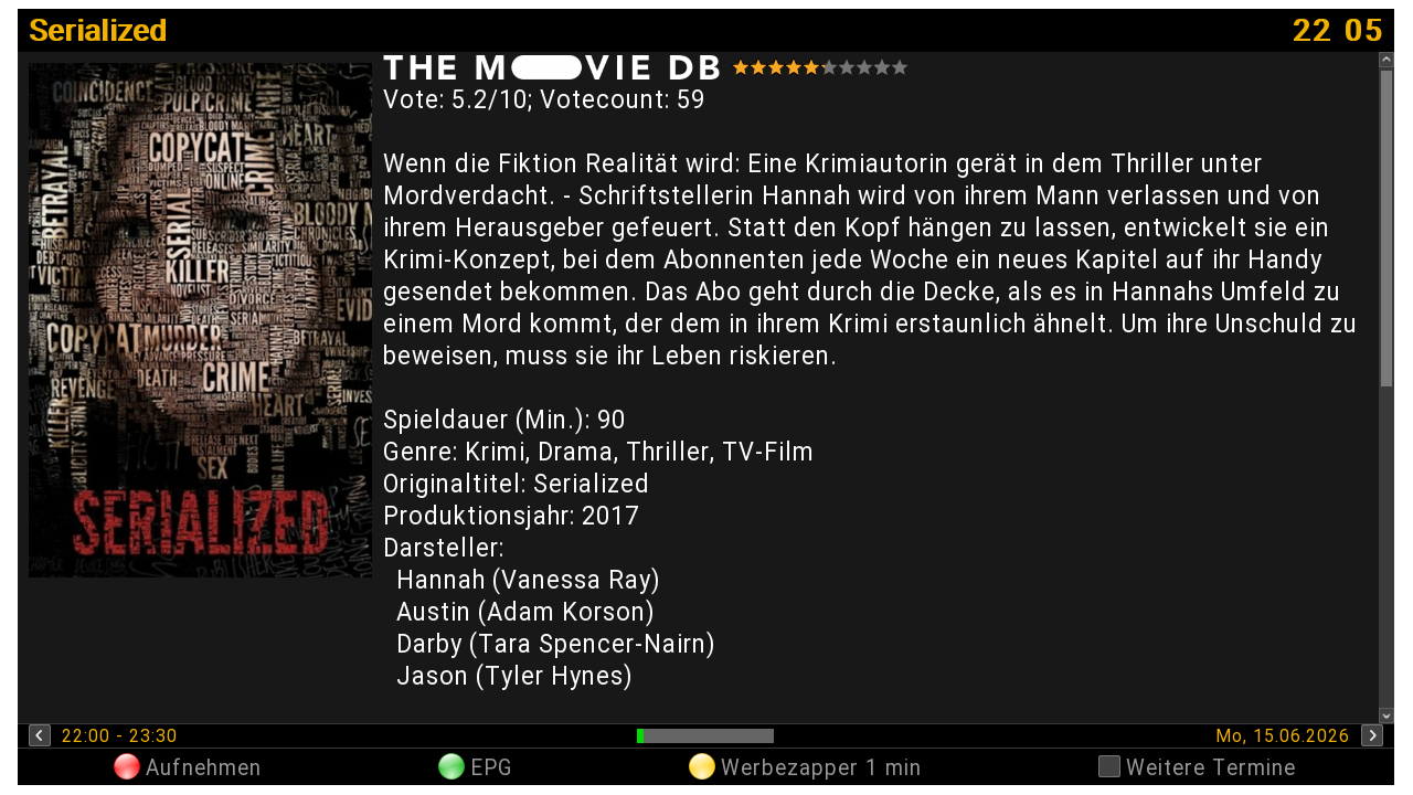

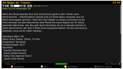

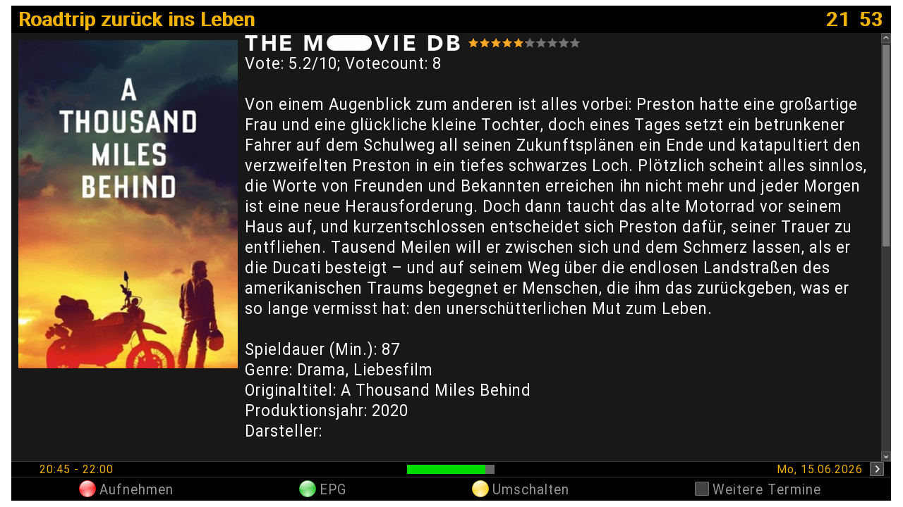

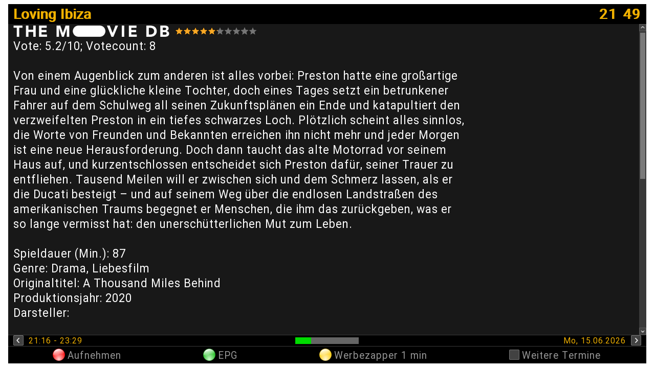

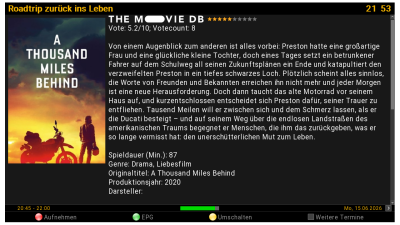

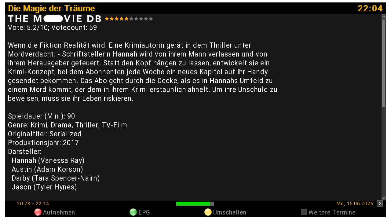

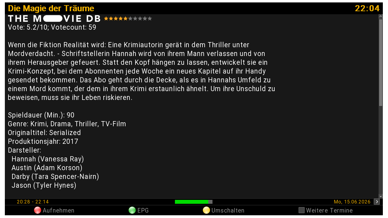

frage .. wenn ich daten abrufe mit TMDb zur sendung wird mir in letzter zeit ..
nicht das angezeigt .. was es eigentlich anzeigen sollte ..
mitunter wir mir was angezeigt was davor lief .. oder das von dem sender den ich vorher geschaut hatte ..
was mit noch auffiel ist .. das bei einigen sender der epg fehlt .. bzw. nicht aktualisiert wird.
an den einstellungen habe ich seit jahren nichts geändert ..
das geht aber schon seit ein paar wochen so .. und nervt ..
