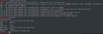

hier meine .conf ..
# NTP-Server (schnelle Synchronisation)
pool 0.pool.ntp.org iburst minpoll 6 maxpoll 10
pool 1.pool.ntp.org iburst minpoll 6 maxpoll 10
# Drift-Korrektur
driftfile /var/lib/chrony/chrony.drift
# Log-Verzeichnis
logdir /var/log/chrony
# Hardware-Uhr synchronisieren (falls vorhanden)
rtcsync
# Beim Booten sofort harte Korrektur erlauben
makestep 1.0 3
# Nur größere Zeitabweichungen loggen
logchange 1.0
# Optional: mehr Logging
# log tracking measurements statistics
die werte sehen gut aus .. alles im grünen bereich ..

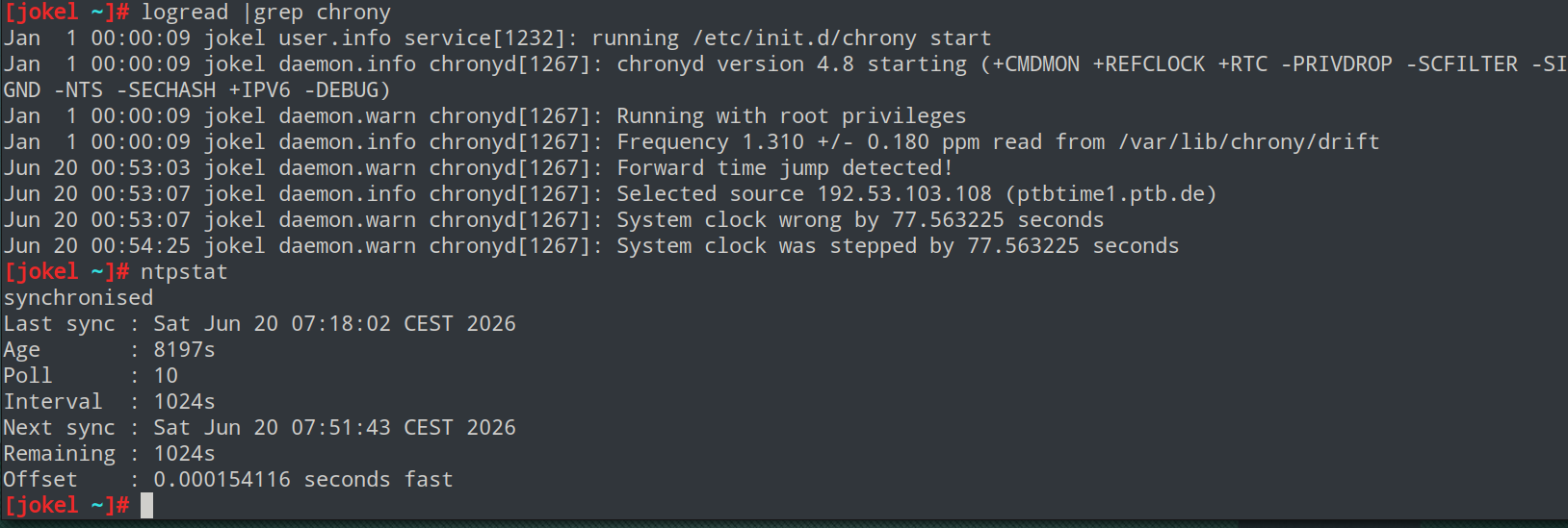

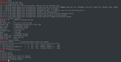

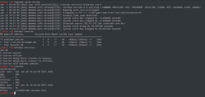

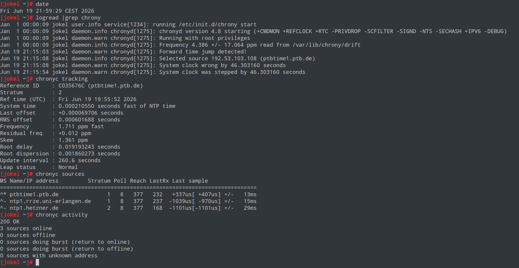

Re: chrony statt ntpdate

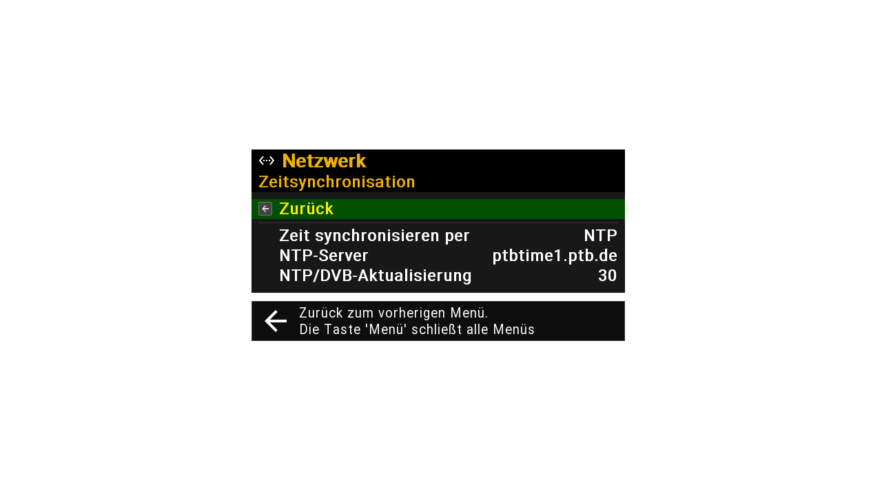

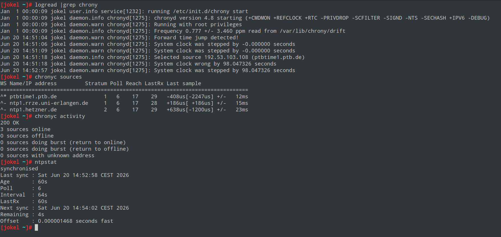

@vanhofen .. da ich in meiner chrony.conf das nutze .. weil braunschweig atomuhr :wink:
server ptbtime1.ptb.de iburst prefer
server ntp1.fau.de iburst
server ntp1.hetzner.de iburst
und in den einstellungen ..
das eingestellt habe ..
war mit pool nicht viel zu reissen ..
also musste ich mir das anpassen für server ..
und sieht so aus ..
anbei .. für dich .. als zbv :wink:
chrony.zip
(781 Bytes) 90-mal heruntergeladen
ntp-helper.sh.zip
(574 Bytes) 92-mal heruntergeladen

Wird bei "pool" nur ein einzelner Server (also kein wirklicher Pool) eingetragen, wird auch nur dieser einzelne Server benutzt. "pool" kann beides, "server" kann nur eins.
in chrony.conf kannst du auch pool und server eintragen. Dann wird eben ein Pool und ein Server genutzt.
hauptproblem war der helper ..
weil der helper such nach pool .. wenn pool nicht gefunden wird .. dann gibt es "add pool" ..
und einen chrony restart ..
da ich aber kein pool habe wurde beim z.b. sender umschalten .. ein chrony restart gemacht ..
und das füllte mein syslog :wink:
als ich das geschnallt hatte und geändert hatte, habe ich mir die init.d angepasst ..

[jokel ~]# chronyc activity
200 OK
3 sources online
0 sources offline
0 sources doing burst (return to online)
0 sources doing burst (return to offline)
0 sources with unknown address
bin richtig begeistert von chrony alles schön im blick ..
[jokel ~]# ntpstat last
Sat Jun 20 09:52:53 CEST 2026
[jokel ~]# ntpstat next
Sat Jun 20 10:09:57 CEST 2026
[jokel ~]# ntpstat
synchronised
Last sync : Sat Jun 20 09:52:53 CEST 2026
Age       : 128s
Poll      : 10
Interval  : 1024s
LastRx    : 128s
Next sync : Sat Jun 20 10:09:57 CEST 2026
Remaining : 896s
Offset    : 0.000244364 seconds slow
war schon die richtige entscheidung chrony ins image zu packen :wink:
ok habe deine änderungen gesehen .. cool
musste nur die beiden zeilen tauschen in .. init u. helper :wink:
pool=$(grep -m1 -E "^(pool|server)" "$conf" | awk "{print \$2}")
meine server eintragen in der .conf
#pool pool.ntp.org iburst .. auskommentieren
der helper sagt jetzt ..
2026-06-20 14:56:34.190 [sectionsd] cnThread: stop eit update filter (not active)
ntp-helper.sh: Synchronize time with ptbtime1.ptb.de ... 200 OK
2026-06-20 14:56:34.207 [sectionsd] timeThread: Time set via NTP, going to sleep for 1800 seconds.
[zapit] parsing pmt pid 0x69 (WELT HD)
und der rest wie gehabt ..
und alles gesichert mit var/tuxbox/config/tobackup.conf ..
/etc/init.d/chrony
/etc/chrony.conf
/usr/bin/ntp-helper.sh
hättest du das genommen ..
müsste ich nur die /etc/chrony.conf sichern .. aber geht auch so :grin:
