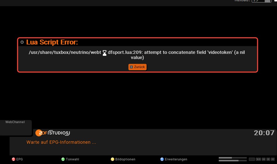

Bei der Version 0.6 bekomme ich beim Aufruf eine Lua Fehlermeldung
Beiträge: 600
Re: Sportschau LiveStreams
Beitrag von satbaby »
fix ist in git
zdfsport.lua
(6.54 KiB) 128-mal heruntergeladen
Beiträge: 3266
Has thanked: 231 times
Been thanked: 68 times
Danke, die Fehlermeldung ist weg.
