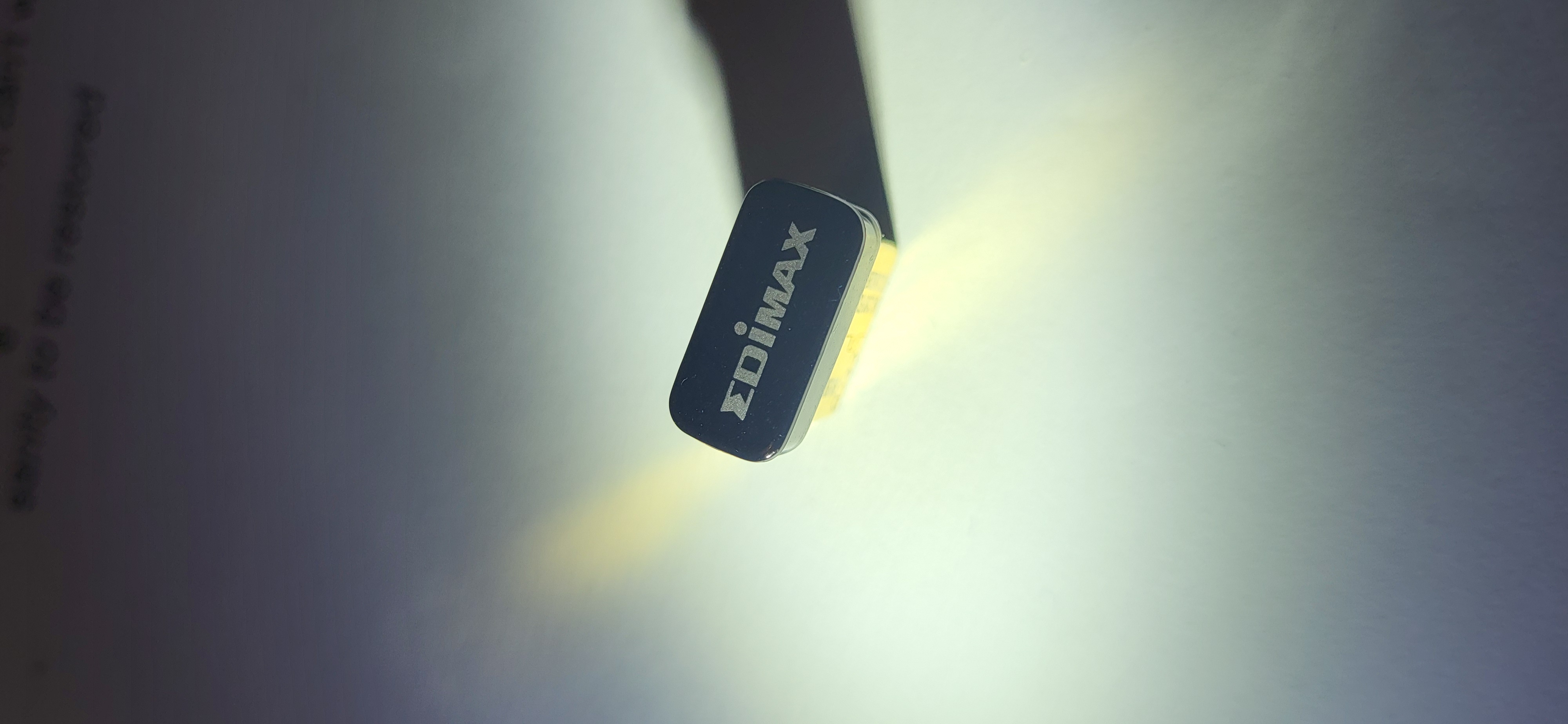

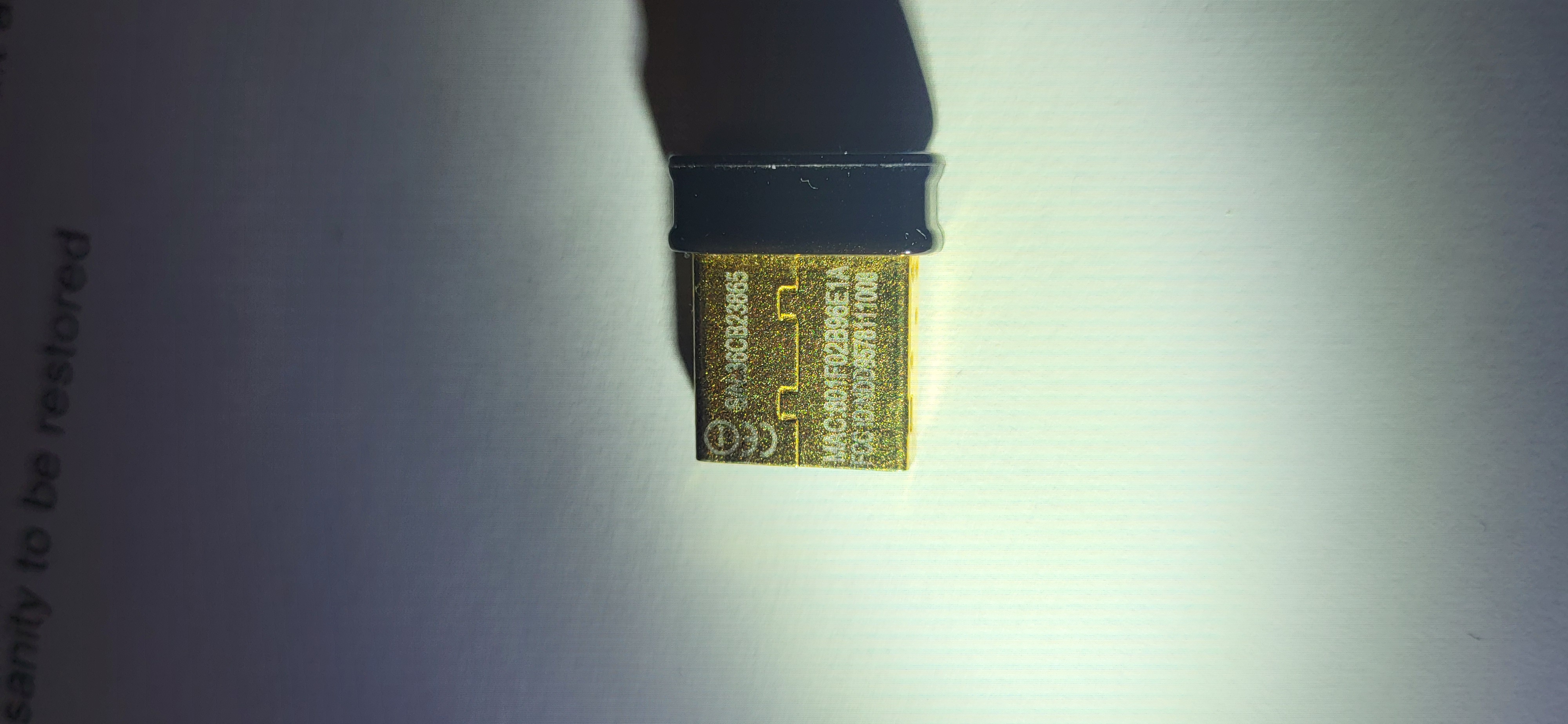

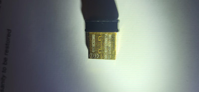

Beitrag von satbaby »
Beiträge: 1473
Has thanked: 62 times
Been thanked: 33 times
Re: Tank hat kein Lan mehr
hier funktioniert der fotografierte wlanadapter an einer zgemma h7s..
evtl. hilft diese info ja weiter...
Beiträge: 1473
die auf dem foto schwer zu lesende FCC ID
ist
NDD9578111008
