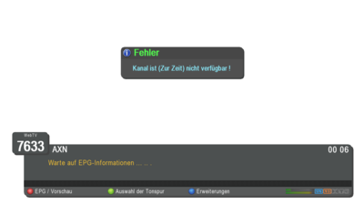

Die meisten Sender zeigen seit gestern Abend nur noch "Kanal zur Zeit nicht verfügbar" an.
Ein paar laufen noch. Gegen 19:30Uhr lief noch alles.
Basti87
Re: Telewizjada webtv script
kann ich bestätigen, "Kanal zur Zeit nicht verfügbar" bei allen sendern!

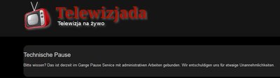

Läuft ... läuft nicht ... läuft ... läuft nicht ... jetzt läuft´s wieder. Auch der Internetauftritt von Telewizjada ist nur schwer erreichbar. Server überlastet, weil zu schwach
Wie vor kurzem als NG-return von der Bildfläche verschwand. Die gleiche Begründung. Ein zweites polnisches Portal ist im gleichen Moment wie Telewizjada mit der gleichen offiziellen Begründung vom Netz gegangen.
