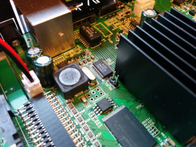

Danach ZEE² aufschraueben und Deckel entfernen, da du sowieso versuchen mußt, zu revovern.
Elko´s auf der Platine, haben die oben ggf. eine Wölbung, wenn ja ersetzen.
Wenn soweit alles ok, dann nach Anleitung Recovern, dazu muß ein Jumper (JP5 siehe Bild) gesetzt werden !

Wenn nicht, dann den USB-Front Anschluss prüfen, bei mir waren da die Pins vertauscht.
Siehe Bild
