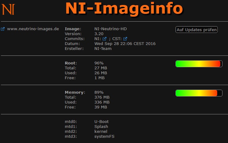

Hallo Forum,
ich trage mich mit dem Gedanken, das Fritz-Plugin von Fred_Feuerstein zu installieren.
Dazu benötige ich für Teil 2 noch einmal ca. 900kb für die xmllint.
( viewtopic.php?f=15&t=68#p185)
Momentan zeigt meine Box Root: Total: 27 MB / Used: 26 MB und Free 1 MB bei 96 % Belegung.
Frage1: Reicht das noch für die Installation des Teil2 des FritzPlugins für die Steckdosen und Heizkörperventile?
Frage2: Muss noch Speicher frei bleiben auf der Box, oder kann ich Root vollknallen?
Frage3: Kann ich irgendwo eingreifen, um in der Root-Partition noch was freizuschaufeln?
Die Spiele hatte ich irgendwann schon mal rausgeworfen.
Wo geht noch was, um dem Root auf der Neo2 (Nevis) ein paar KB abzuluchsen?
Für eine Hilfe wäre ich dankbar. Kann Fed_F seine Beschreibung vielleiicht erweitern wie mann hier oder da noch was freischaufeln kann?
Ich betreibe die Box als DVB-C-Variante.
Vielen Dank erst einmal für mögliche Tips.
Gruß Marc

Re: Aufräumen der Neo2 // hier: Platz schaffen für Fritzbox-Plugin
Unter Menü -> Einstellungen -> Erw. Einstellungen -> Allgemein kannst du ein externes Plugin-Verzeichnis definieren. Damit kannst du fette Plugins auf einen Stick, eine Festplatte oder auf eine Netzwerkfreigabe auslagern. In diesem Fall würde ich dir das empfehlen. Dann brauchst du nichts aus dem Flash zu löschen und es hätte obendrein noch den Charme, dass deine Plugins auch bei einem Update erhalten bleiben.
@vanhofen:
nur xmllint liegt ja in /bin. Müsste das dann in seinem Fall auch auf den Stick und ein Symlink nach /bin ?
@marcopopp
welches Image hast du auf der Box? Weil Spiele sind im NI nicht enthalten und Du schreibst, dass du Spiele entfernt hast?
Davon abgesehen ist mit 1MB frei auch bei Nevis schon ziemlich voll...
Aber sag erstmal welches Image und welche Version Du drauf hast.
Eine allgemeine Anleitung wo noch was freizuschaufeln ist, kann man leider kaum erstellen, da jeder User andere Konfigurationen und Plugins nutzt.
Wenn Du aber dvb-c nutzt, könntest du eine evtl. vorhandene satellites.xml unter /var/tuxbox/config entfernen. Die kann u.U. auch ca. 400 bis 500 kb groß sein.
Oder unter lib/tuxbox/plugins/ könnte auch noch der Links-Webbrowser sein (ca. über 2,x MB groß). Wenn Du den nicht brauchst, raus damit.
letzteres sollte im aktuellen NI aber nicht mehr enthalten sein bei Nevis.
Ja, hast recht. Da hatte ich nicht dran gedacht.fred_feuerstein hat geschrieben:@vanhofen:
danke erst mal für die Tips. Das mit dem verschieben bekomme ich als Laie wohl nicht hin.
Zu der Version habe ich NI 3.20 im Einsatz.
die Spiele hatte ich wohl in einer früheren NG-Version mal gelöscht.
Die satelites.xml mit fast 600k habe ich gelöscht.
Ich denke eigentlich an die Entfernung von VPN, Mail, Cal, Wetter oder den Ergebnistabellen.
Dabei Weiss ich leider so überhaupt nicht, ob das größenmäßig überhaupt was bringt.
Wenn Ihr also noch eine Idee habt...... ich würde diese gern nehmen.
Danke erst einmal für die Hilfe.
Gruß Marc
brauchst du die filmon webtv Sender? Falls nicht:
/share/tuxbox/neutrino/webtv
und dort die filmon.xml löschen. (sind ca. 270kb)
Aber normal ist dieser Füllstand nicht. Da muss irgendwas noch ziemlich viel Platz benötigen.
Arbeitest Du mit tobackup.conf für Sicherungen etc.?
Vielleicht schleppst Du bzgl. Datensicherung noch einige Altlasten mit Dir rum.
die von Dir angesprochenen Plugins benötigen alle nicht viel Platz.
Ansonsten würde ich vorschlagen: sichere Dir alles was Dir wichtig ist, installiere ein frisches Image, und dann kopiere per FTP die wichtigen Dinge zurück. Dann kannst Du 1. schauen wie der Füllstand nach frischer Installation ist und 2. schauen wie groß die Dinge sind, die Du wieder auf die Box kopierst.
Und dann noch die Satellites.xml und ggfs. filmon.xml löschen.
