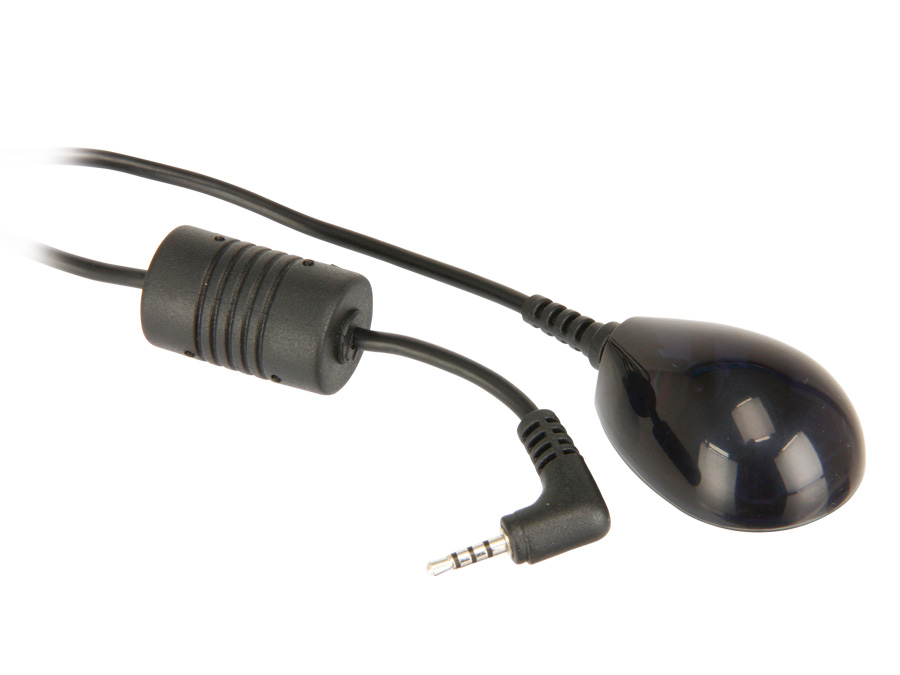

Das das original Coolstream Auge ja unverschämt teuer ist, suche ich schon seit längerem einen günstigen Ersatz. Leider ist der Empfänger von Comag auch nicht mehr zu bekommen. Welche Alternativen gibt es noch?

billig gibt es nix direkt passendes, wegen dem 4 poligen Stecker mit Überlänge.
Ich hab mir welche gekauft mit kurzem Stecker für 95 Cent und an der Buchse (ZEE²), das was übersteht, abgeschnitten.
http://www.pollin.de/shop/dt/NzcxOTc4OT ... product_id}
Einen passenden Stecker hab ich nirgends gefunden, auch nicht bei Aliexpress.
Bei einer Neo hab ich es direkt angelötet.

Nönö, der CST-IR ist auch 4 polig, wo der untere Ring breiter ist, das ist die KruxGorcon hat geschrieben:Verstehe ich jetzt nicht, der von Polin hat doch einen vier poligen Stecker der Originale hat einen dreipoligen. sind das keine Standard Stecker die es überall zu kaufen gibt?
Siehe Bild

Aha (auf dem Bild das ich gesehen hatte war das nicht ersichtlich.)annie hat geschrieben:Nönö, der CST-IR ist auch 4 polig, wo der untere Ring breiter ist, das ist die KruxGorcon hat geschrieben:Verstehe ich jetzt nicht, der von Polin hat doch einen vier poligen Stecker der Originale hat einen dreipoligen. sind das keine Standard Stecker die es überall zu kaufen gibt?![]()
Siehe Bild
Aber man könnte die Buchse um mindestens 1mm vorn kürzen so das ein Standard Stecker etwas tiefer reingeht, würde das dann reichen?
- Beiträge: 1123
- Has thanked: 36 times
- Been thanked: 50 times
Re: Infrarot Auge
Den Stecker vom Pollin IR Auge kann man nicht ändern, da am Ende direkt Metall kommt.
An der Buchse der Coolstream (ZEE²) hab ich die überstände (2-3 mm) weggefräst, dann passt der kürzere Stecker.
Man muß aber am Pollin IR Auge die Anschlüsse umlöten, irgendwo (im alten NG Forum) hatte ich das gezeigt...
Auswendig weiß ich es nicht mehr

dein Beitrag damals annie
Externer IR Empfänger für Trinity und ZEE²
Damit das nicht als Info verloren geht :)
CST ext. IR Empfänger kostet so um die 30 Euro !
Ich selber habe zwei Comag IR Sensoren für 8 Euro damals gekauft, die gut funktionieren an ZEE² und Trinity.
Da es den Comag wohl nicht mehr zu kaufen gibt habe ich nach einem Ersatz gesucht.
Bei Pollin habe ich einen schönen Sensor für 0,95 Euro !!! gefunden, der aber natürlich leider nicht ohne Anpassung passt :)
Produktbeschreibung:
Mit 1,2 m langem Anschlusskabel und 2,5 mm Klinkenstecker (4-polig). Bestückt mit IR-Empfänger SILAN SM3385, IC 74HC14D und Duo-LED.
Keine weiteren technischen Daten vorhanden. Lieferung mit Klebepad.
http://www.pollin.de/shop/dt/NzcxOTc4OTk…mpfaenger.htmll
Hab Ihn mal geöffnet und folgende Belegung ausgemessen:
1: rot VCC
2: weiß
3: schwarz
4: Masse des Kabels GND
Die Belegung ist anders wie bei CST !!!!
Hab Ihn dann direkt an der 4 poligen Buchse der Trinity angelötet,
1: rot VCC
2: schwarz
3: weiß nicht angeschlossen
funktioniert gut :-O
nur die DUO LED bleib auf grün ?
Liegt wahrscheinlich daran, das Pin 3 der Buchse nicht belegt ist ?Aber man sollte ja mit deiner Beschreibung das auch so hinbekommen.

Ich benutze nun auch einen Standard IR-Extender. Hat etwa 7€ gekostet. Mit nur einem Auge werden Cooli, Pioneer Receiver und BD-Player bedient. Habe das Auge einfach mittig auf die Schrank Innentür geklebt. Versorgt wird es über USB.

Ich habe auch mal an meiner Link ein Infarotauge angelötet. Ich hab dazu mal einpaar Bilder erstellt. Ich bin eher Laie und besitze auch nur ein 7euro Lötkolben von der Bucht. Funktioniert übrigens sehr gut, hat nur etwas gedauert bis ich die Kabelkombination rausgefunden habe. Die obige Anleitung hat bei mir farblich nicht mit dem Kabel des Auges übereingestimmt.
