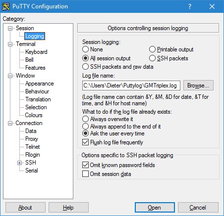

DrStoned

neimag

die Log-Datei habe ich inzwischen hinbekommen. Jetzt fehlt mir noch aus dem Terminal 'Copy' und 'Paste'.
