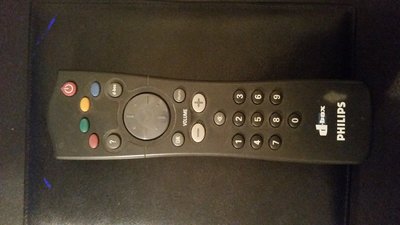

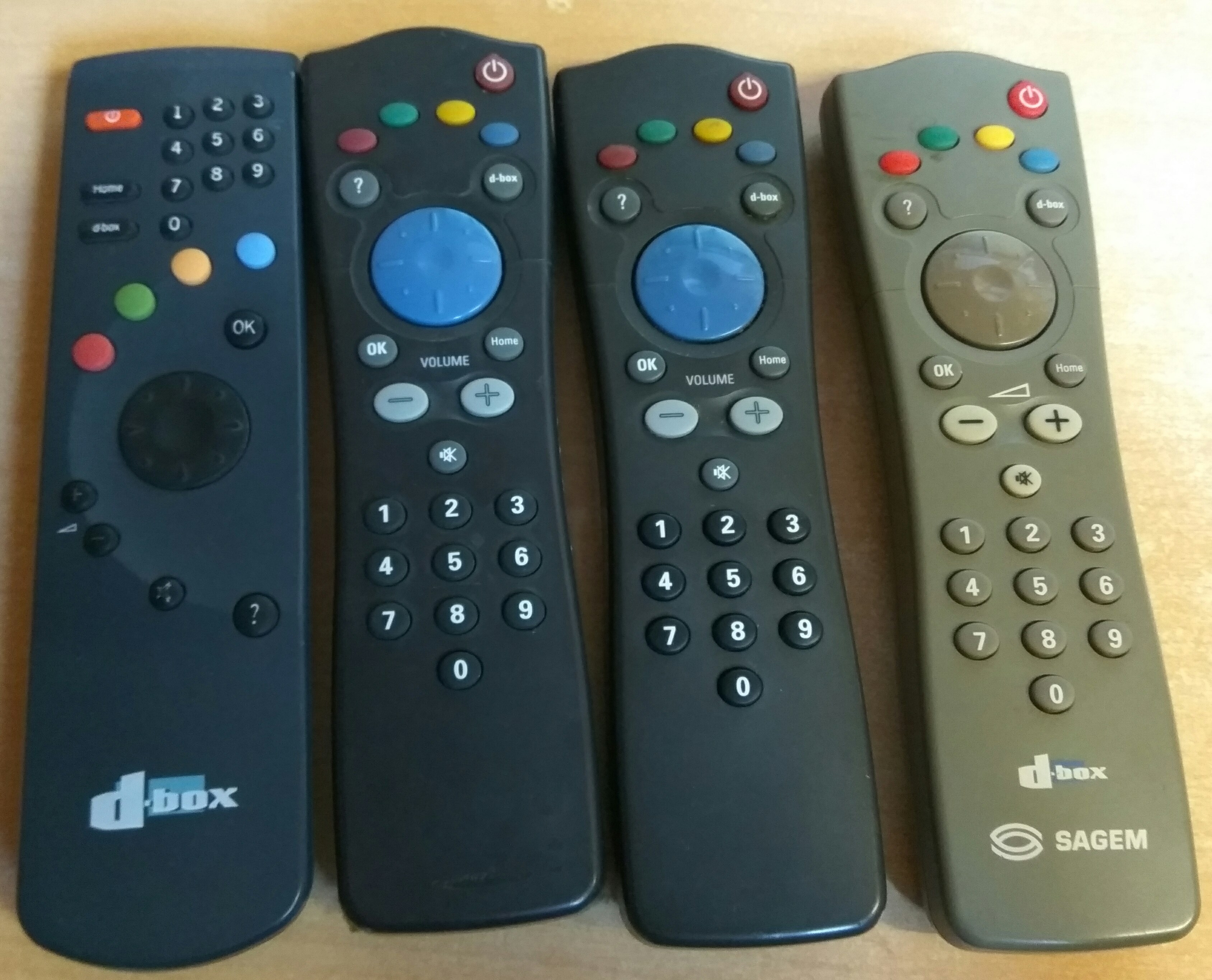

Hallo und guten Tag,
ist es möglich mit einer älteren Fernbedienung der DBOX2 den CST Neo2 Receiver zu bedienen?
Meine Kinder haben eine fast nagelneue Fernbedienung in der Mitte durchgebrochen und keiner von denen wars :-)
Da ich nun ein paar zuhause rumliegen habe, wollte ich mal fragen ob es kompatibel ist!?
Zum Beispiel diese Fernbedienung, wobei ich nicht weiß, ob das ein Original ist. Eine anders aussehende habe ich auch.

Ich bins erneut,
unglaublich - keines dieser 4 Fernbedienungen funktioniert. Mehr habe ich auch nicht :-(
Die Einstellung dazu, habe ich im Menü gefunden. Dort ist einmal nokia und Philips anwählbar.
Habe ich vielleicht diese Fernbedienungsdatei nicht im Receiver gespeichert?
Wäre nett, wenn jemand mir ein Tip geben könnte. Dankeschön

Ich habe das gerade mal mit ner Philips Fernbedienung getestet.
Ich kann zwar irgendwie nicht auf die Fernbedienung mit grün umschalten, aber irgendwas passiert da trotzdem.
Ich kann danach weder die CST Fernbedienung nutzen, noch die Philips :D
Der Bug ist aber leider uralt: https://dbox2world.net/thread/12286-cst ... post175627
Nimm ne lernbare Fernbedienung. One4all oder ähnliche.

danke fürs Antworten.

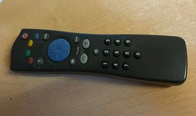

Eventuell bekomme ich demnächst eine alte Nokia DBOX2 Fernbedienung, ohne die "OK-Taste" . Dies wird sozusagen der letzte Test sein.
Denn Philips und Sagem Fernbedienungen sehen identisch aus, daher denke ich, dass meine zwei bläulichen auf dem Foto i.d. Mitte von Philips stammen könnten. Das bedeutet für mich --> alle Varianten getestet und ohne Funktion:-(
Trotzdem finde ich es sehr schade, denn die Box hat ja Xtra ein Menü für solche Fälle. Vielleicht schaut sich einer der Programmierer sich das an?
Mfg
Coolstream HD1 SAT
Beiträge: 1218
Re: NEO² mit Dbox2 Fernbedienung ??
Das ist Philips

Miky hat geschrieben: Fr 13. Jan 2017, 19:09Das ist Philips
hmm, dann sind die beiden mittleren bei mir anscheinend Klones!?
Dann heißt das ja für mich: ich muss die alte Nokia FB und die echte Philipps FB testen :-) :D , sobald ich sie finde bzw. in d.Nähe kaufen kann.

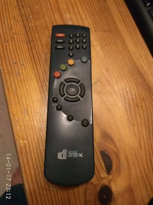

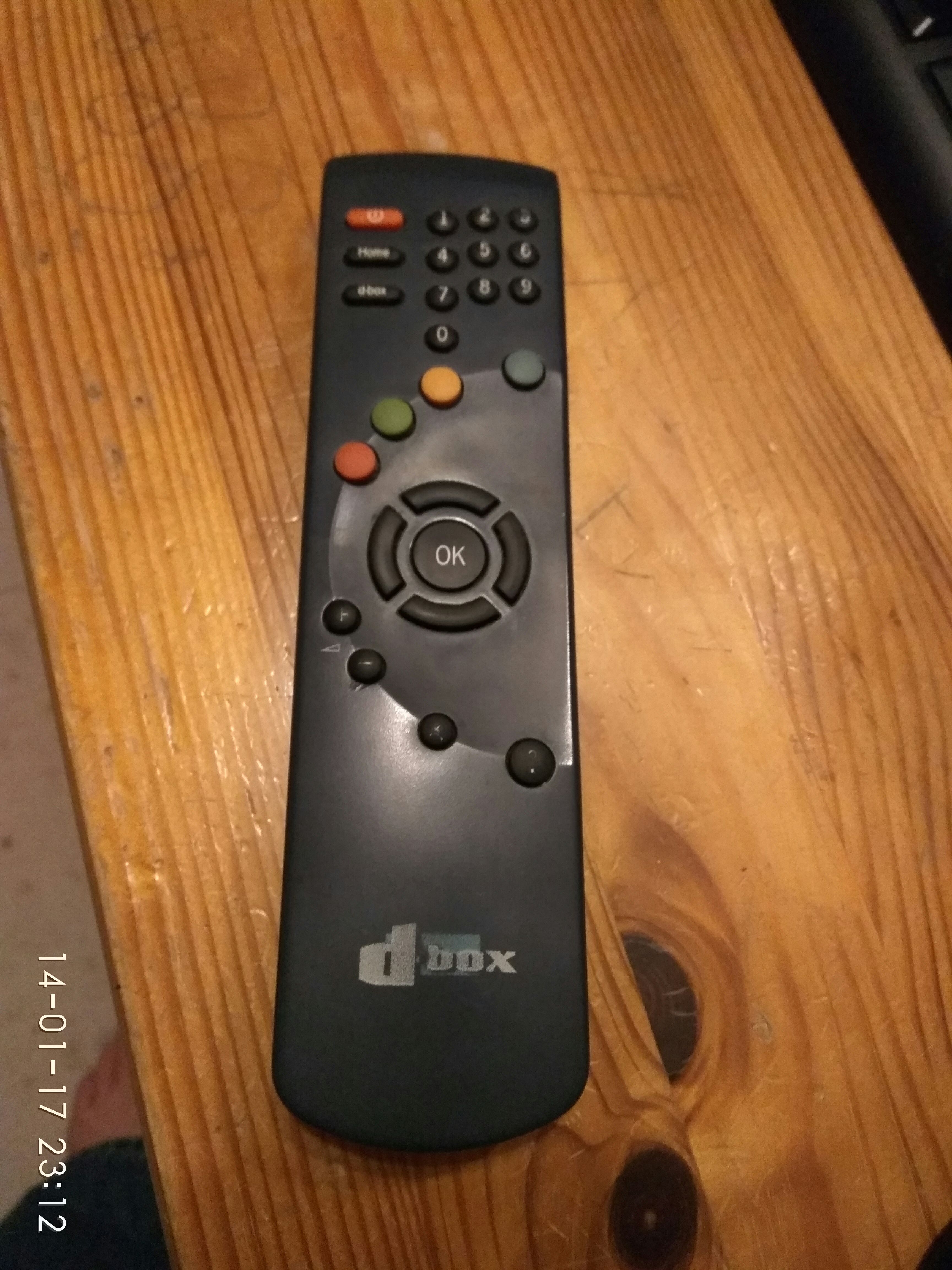

...was bisher geschah... :-)
Danke für die Links. Auktion bei eBay beendet - aber auch nicht schlimm - da fast 32€--ui ui ui.
Bei dem Sat-Shop immer noch stolze 25€.

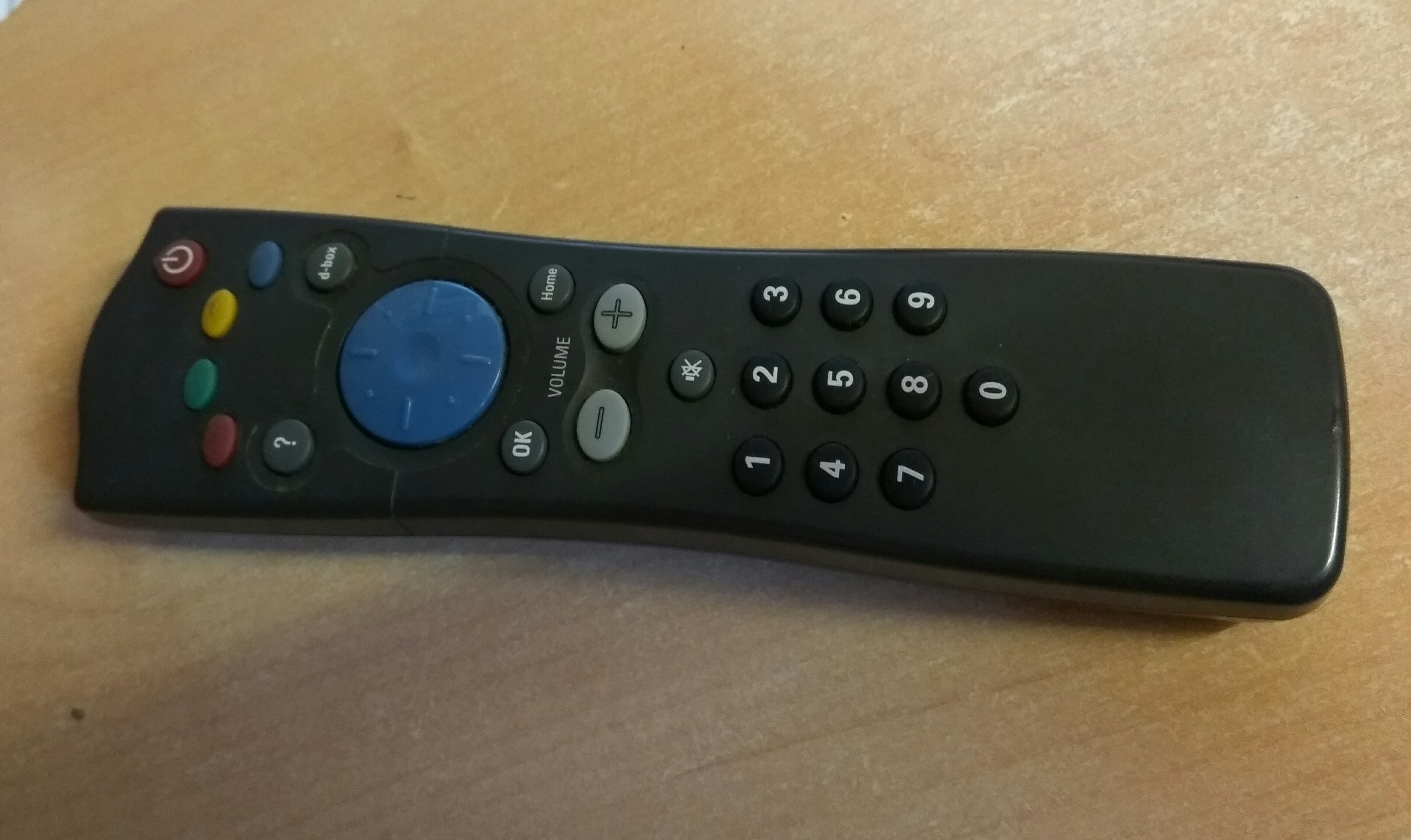

Nun ja, ich habe heute für 5€ eine ErsatzFB gebraucht gekauft inklusive einer Dbox(wollte es nicht haben, anscheinend wollte der Verkäufer Müll loswerden :-) ).
An der CST habe ich auf "nokia alt" engestellt - und voila ich kann die Box wieder bedienen, es fehlen zwar zig Tasten, aber die wichtigsten sind da.
Alles andere über Umwege möglich z.B. Meine Aufnahmen etc.
Somit behalte ich diese FB vorerst bis ich mich dazu entschließe oder Bedarf besteht was teures zu kaufen.
Dankeschön an euch alle, auf euch ist immer verlass.

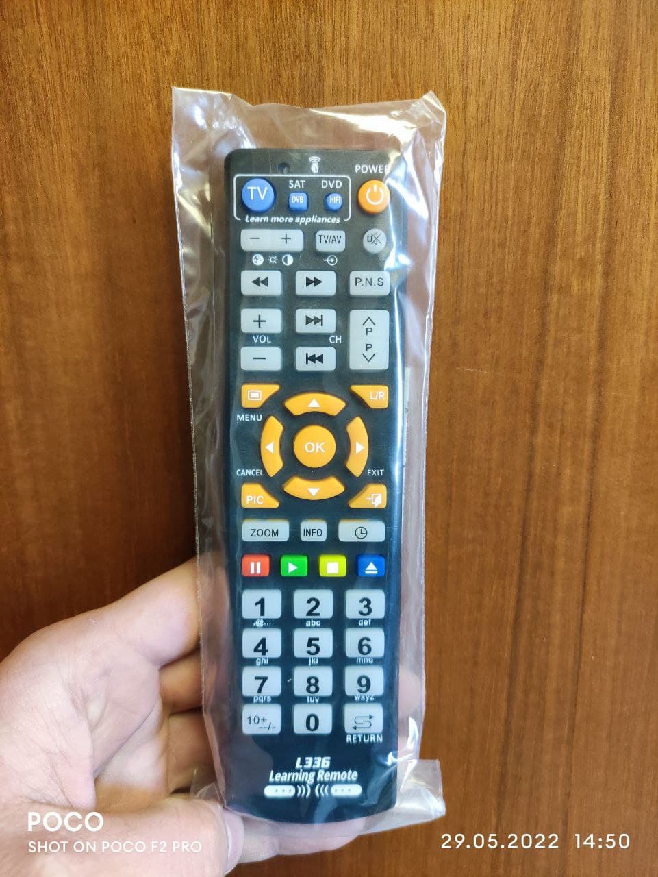

Hallo :-)
Falls noch von Interesse, habe eine Fernbedienung von Al*xpr*s mir besorgt und damit läuft es super.
Kann man 3 Geräte programmieren und die Coolstreambox kommt sehr gut damit zurecht.
Anbei ein Bild.
MfG
