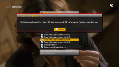

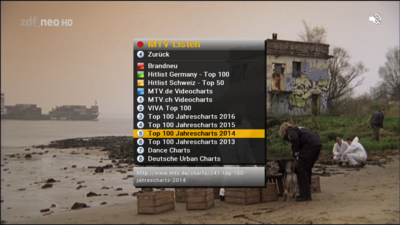

Hier noch ein screenshot.
Die Fehlermeldung kam seltsamerweise nur bei den TOP 100 - 2014.
Bei den anderen Auswahlmöglichkeiten passiert überhaupt nichts.
Gruss Clueless :)

clueless hat geschrieben: So 15. Jan 2017, 20:53 habe gerade auf meine HD1 das aktuelle Image aufgespielt.
Leider funzt das MTV Plugin nicht.
Die Listen werden zwar angezeigt, aber das Video wird nicht abgespielt.
Kann ich bestätigen.... :o
Listen werden angezeigt, aber kein Videostream und bei Top 100-2014 komt die Lua Error Anzeige.... :(
Don de Deckelwech hat geschrieben: So 15. Jan 2017, 22:11 es können leider nicht alle Videos abgespielt werden, es gehen nur die, welche unten "uma" stehen haben, die wo "arc" steht gehen alle nicht. Frag mich aber nicht, warum das so ist, dass muss eine Einschränkung von MTV sein oder sowas...
Ich meine das hatten wir schon mal vor Monaten.... ;)
vllt. kann ja SatBaby da ma drüber schauen.... :)
Don de Deckelwech hat geschrieben: So 15. Jan 2017, 22:11 Im angehängten .zip ist eine angepasste .lua, darin ist der 2014er-Link gefixt (wurde auf der Seite verschoben),
Danke DdD....aber damit kommt auch Lua Fehlermeldung.... :(

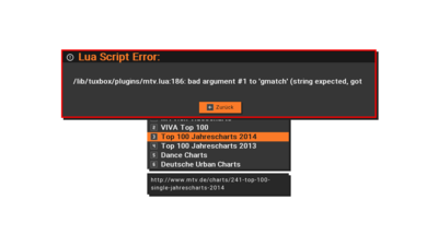

@ncsf, DdD, clueless
das problem sind die teilweise veralteten links zu den chartlisten in der mtv.lua unter lib/tuxbox/plugins ....
mit dieser anpassung in zeile 127 ist die 2014er liste z.b. wieder verfügbar...
		{name = "Top 100 Jahrescharts 2014",url="http://www.mtv.de/charts/241-top-100-jahrescharts-2014",fav=false},
Beiträge: 1636
Has thanked: 15 times
Been thanked: 27 times
@ ncsf: komisch, bei mir ging es gestern Abend und eben gerade auch.
@ dryeye: danke, aber genau das habe ich ja geändert... ;)
Echt merkwürdig..... :? Jetzt gehts.... :D
Habe die Zeile abgeändert, obwohl ich keine Änderung gesehen habe und jetzt gehts.... ;)
Ist zwar bei mir Zeile 129 aber egal..... :)
Gerade mal im Schnelldurchlauf alle Ordner getestet: Jetzt gehen auf einmal alle Videos..... :laughing:

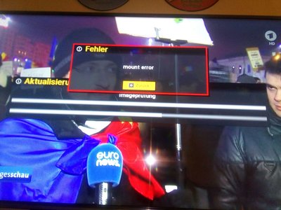

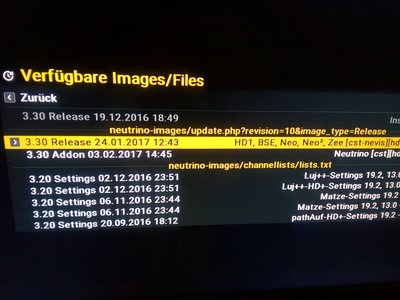

Hallo Leute,
ich flashe ja für mein Leben gern obwohl alles bestens funktioniert :D aber ich finde die Update Anzeige verwirrend ....
3.30 Release vom 19.12.2016 18:49 .... ist installiert
Neues Update wird angeboten
3.30 Release vom 24.01.2017 12:43 wird zur Installation angeboten ...
Jetzt bin ich verwirrt :D
Nachtrag zweites Bild : Das übernehmen vorhandener Settings macht scheinbar Probleme
mfg renaldo
