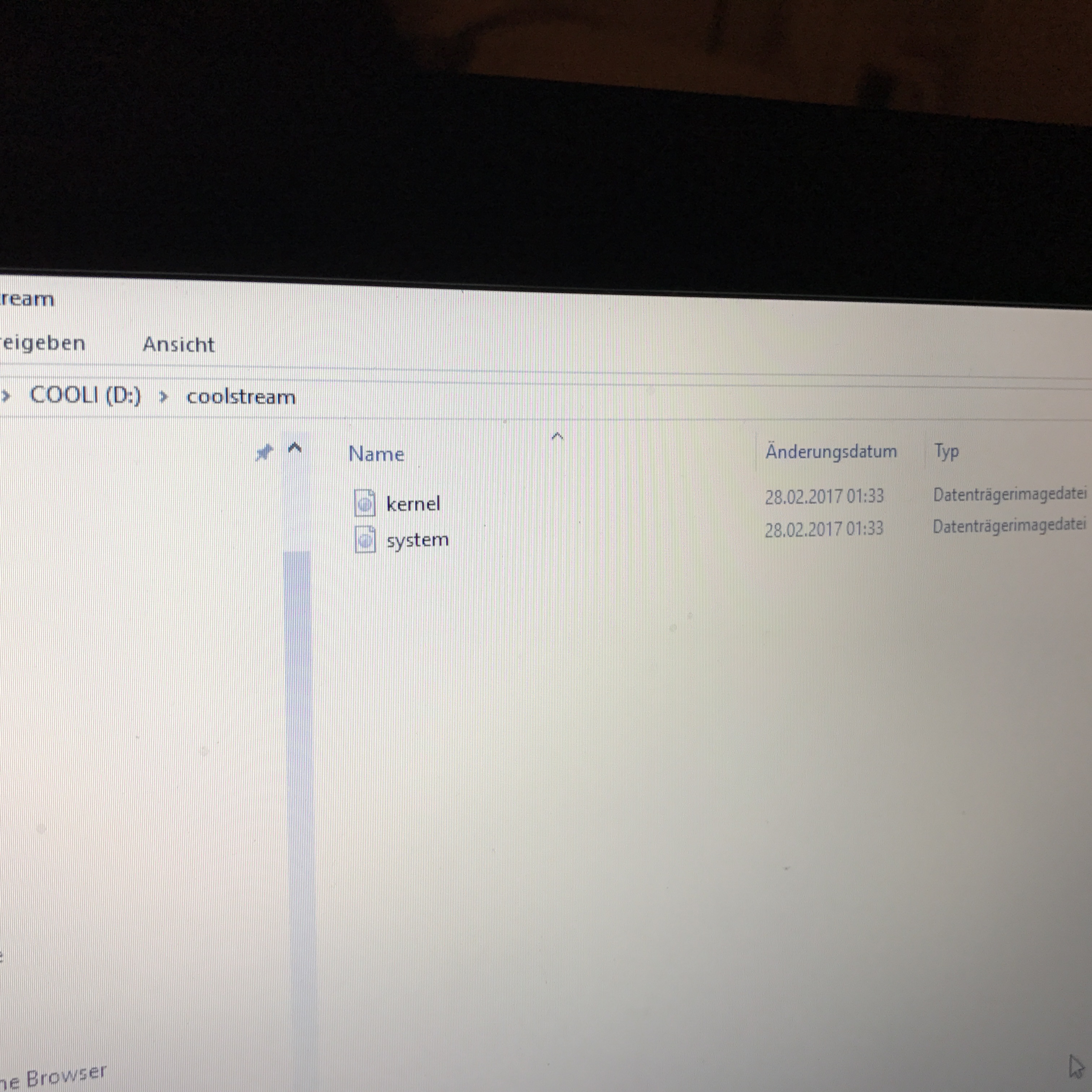

Beitrag von hegyo »
Und so sehen die Dateien aus.

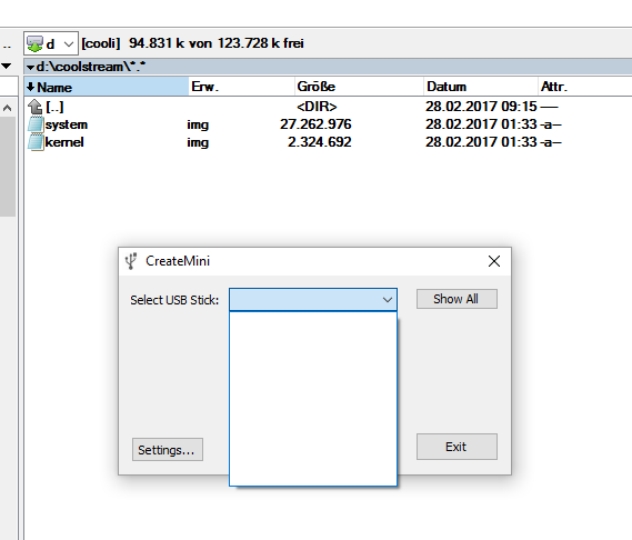

Re: ZEE startet nicht nach Update auf release vom 27.1.2017
hegyo hat geschrieben: Di 28. Feb 2017, 17:57 Und so sehen die Dateien aus.
@heygo
Da fehlen auf jeden Fall die Endungen "img"....
kernel.img
system.img
Will dich auch nicht nerven, wegen der Formatierungstools, aber hast du wirklich das createmini tool schon angewandt....
viewtopic.php?p=4632#p4632
Bei einem Spezie von mir war das damals bei seiner Neo nach bestimmt 20 probierten USB Sticks die Rettung.....

@ncsf:
die Dateiendungen sehen nur im Windows so aus, da die Erweiterungen ausgeblendet waren (habe inzwischen eingeblendet). Ich arbeit aber eher mit Total Commander und da sehen sie so aus wie im Bild.
Auch im Bild kannst Du leider sehen warum als einziges Tool den Create Mini nicht ausprobiert habe. Und zwar weil es keine der 7 Sticks erkannt hat, kann also nix damit formatieren. Wie man sehen kann ist der Stick vom Rechner erkannt, nicht aber von Create Mini. Alle anderen Tools die ich aus den Blogs zusammengefischt habe, erkannten alle Sticks und konnte sie auch richtig formatieren.
Keine Ahnung warum das so ist...
hegyo hat geschrieben: Di 28. Feb 2017, 19:35 Und zwar weil es keine der 7 Sticks erkannt hat, kann also nix damit formatieren.
:scream: Das habe ich so noch nie gehört..... :open_mouth:
da bin ich jetzt auch erst mal leider raus.... :confused:
