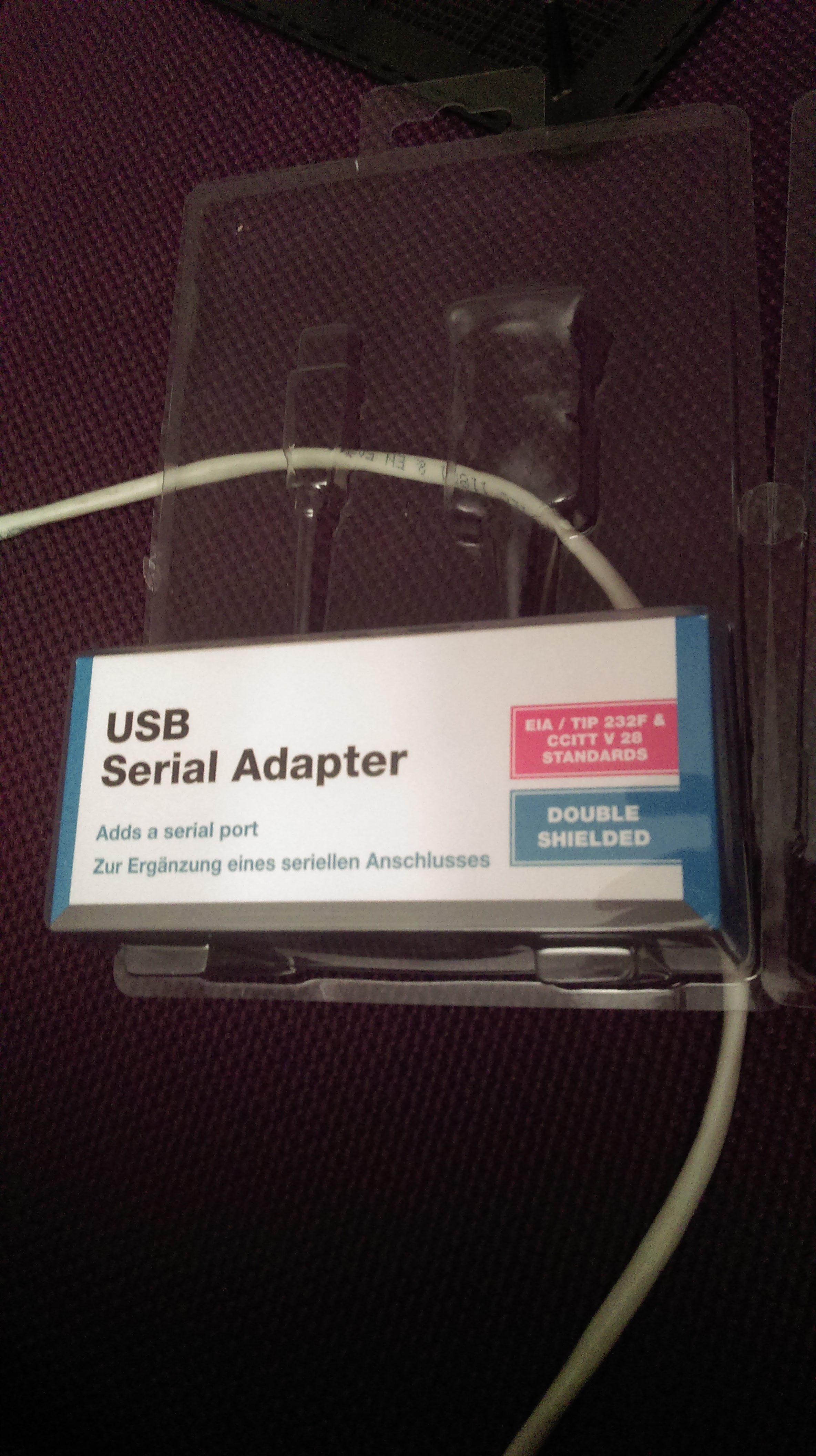

Es gibt ja serielle Kabel und eben Nullmodemkabel, da gibt es Unterschiede.
Daher muss es ein RS232 Nullmodemkabel sein. :wink:
Ich habe mir jetzt so ein serielles Kabel besorgt (siehe Bild). leider komme ich mit Teraterm nicht auf die Box. Es wird kein "C" angezeigt. Wenn ich auf Transfer klicke kann ich eine Datei auswählen, die wird aber nicht an die Box gesendet. Drücke ich auf die Funktion Datei senden, wird ein upload gestartet. Aber irgendwie passiert danach nix, ich kann nach dem senden der 2 Dateien kein usb start usw. eingeben. Was soll ich machen?

im Bild erkennt man ja die Verpackung eines USB-Seriell-Adapters, das ist ja schonmal gut. Und ein Nullmodemkabel hast du zusätzlich auch noch?
Ist der richtige Com-Port (des Adapters) in Teraterm ausgewählt? Stimmen die Verbindungseinstellungen des Com-Ports wie laut Anleitung?
