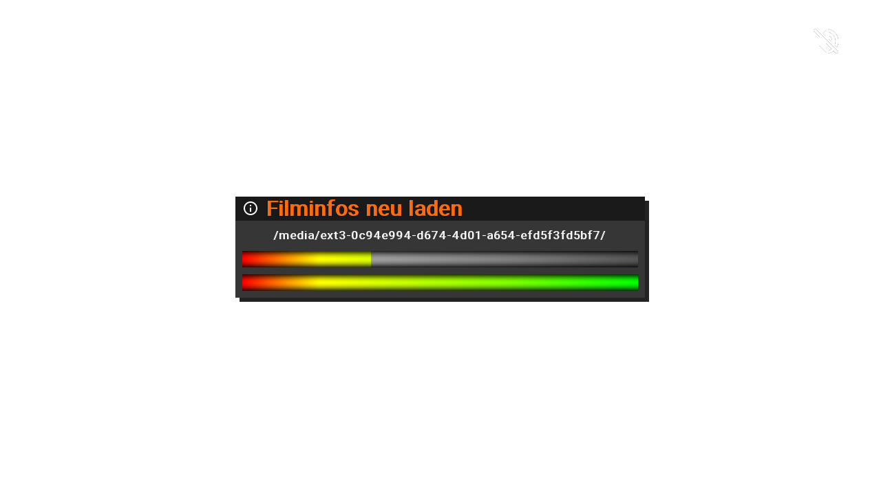

Guitarrero hat geschrieben: So 5. Mär 2017, 15:58 Habe heute noch etwas bemerkt als ich einen aufgenommenen Film schauen wollte. Beim Start des Moviplayers kommt ja immer Filminfos werden geladen.
Dies erscheint jetzt mit einem Ladebalken und man sieht wie er die Verzeichnisse durchsucht. Das schlechte daran ist jetzt nur, dass es einige Zeit mehr beansprucht als vorher.
Ist mir heute auch aufgefallen, nachdem ich auf RR vom 05.03.upgedated habe..... :wink:
Dauert bei mir vllt. gefühlt ein paar Seconds länger wie mit vorherigem RR, aber das stört mich nicht.... :grinning:

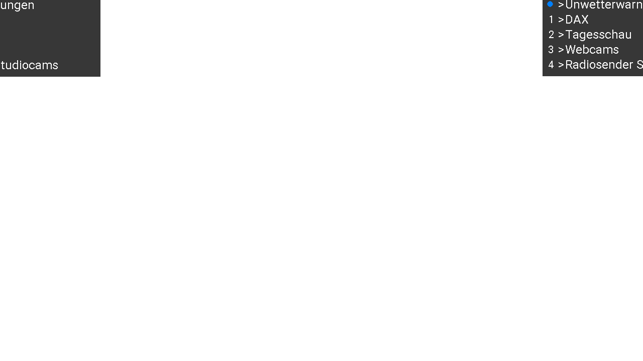

Eine Sache ist mir gestern Abend doch noch aufgefallen:
CS-Tuxwetter erscheint nach Aufruf bei mir so....... :disappointed_relieved:
putty - CS-Tuxwetter.log.txt
(1.39 KiB) 284-mal heruntergeladen

Das ist beim nächsten offiziellen Release wieder in Ordnung. :grinning:
