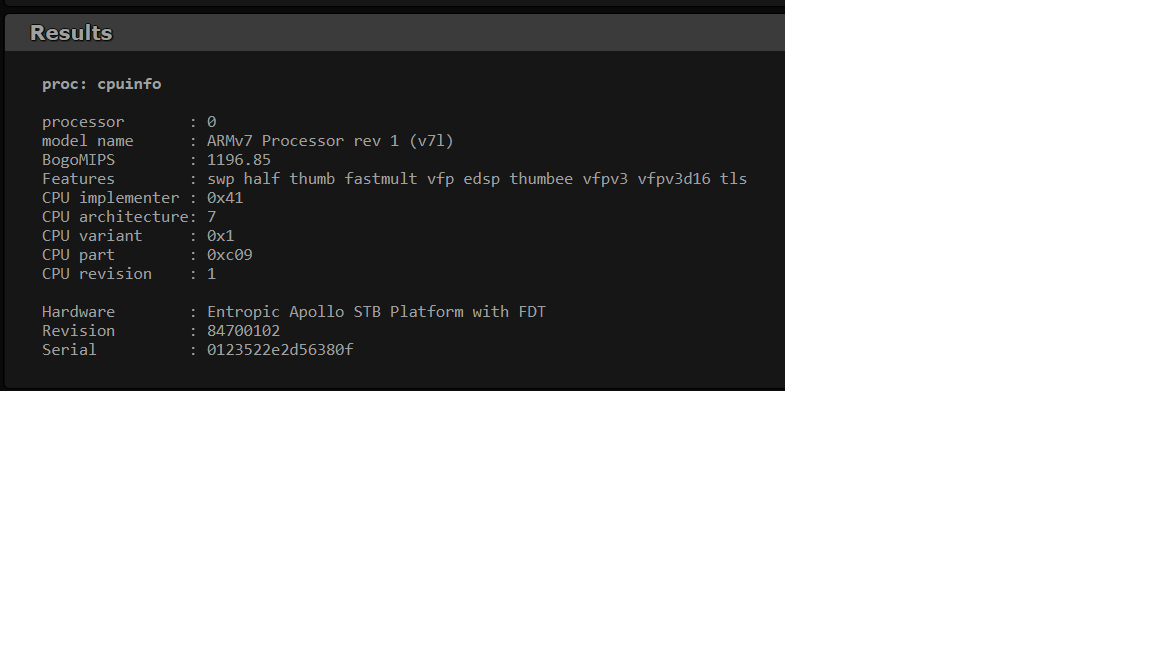

Interessant finde ich das sowohl etwas von Box Typ: Tank und danach etwas von Type: Shiner vermerkt ist.
Wie seht ihr das?

Habe die Stelle gefunden. Anbei noch die weiteren Zeilen aus dem Bootlog

Ich nehm das hier nochmal auf. Ich flashe meine Trinity immer mit dem Online angebotenem Apollo-Image. Klappt bisher immer perfekt.
Gewundert hat mich das auch immer. jetzt wo ich auch eine Tank habe, konnte ich mal die ausgelesene Hardware vergleichen und die scheint identisch.
Ich hänge mal ein screenshot der Trinity an.
