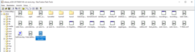

Völliger Blödsinn, frisches NI Nevis Image runter geladen und mit NewTuxFlashtools geöffnetGorcon hat geschrieben: ↑Do 27. Apr 2017, 20:23Die Datei gab es im NI Image nicht ich habe erstmal eine leere angelegtfred_feuerstein hat geschrieben: ↑Do 27. Apr 2017, 16:10
Ansonsten für die Einblendung bei einem Anruf:
Das Telefonbuch liegt unter /var/tuxbox/config und heisst: FritzCallMonitor.addr
Der Aufbau dort ist so:Wenn Du also dort was einträgst, ohne Adresse, dann so:Code: Alles auswählen
Telefonnummer|Name|Strasse|PLZ|Ort|Code: Alles auswählen
Telefonnummer|Name||||
