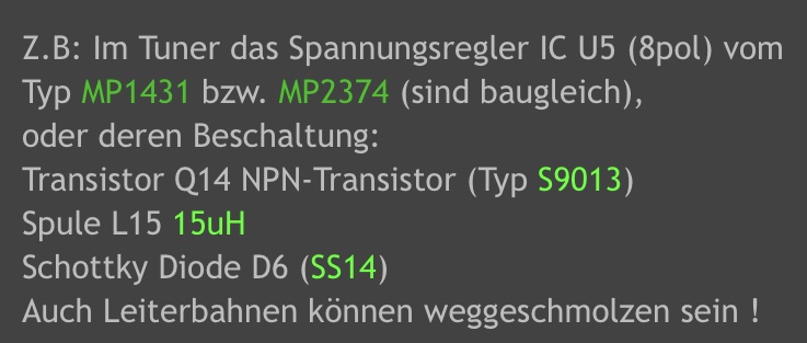

Hallo , wo bekomme ich diese Bauteile ( siehe Foto)
Klappt das auch mit einem normalem Lötkolben?
Benötige das ganze für 2 Receiver

Hier mal ein schönes Video, wo beschrieben wird, wie man mit einfachen Mitteln, einen chip einlöten kann.
Übungssache halt.
Teile hatte glaube ich annie hier schon mal angeboten.
Übungssache halt.

Also wenn jemand diese Bauteile hat und löten kann, ich würde 2 sat zee boxen günstig abgeben....

ich habe eine Tank die wo beide Tuner keine Horizontalen Sender mehr schalten. Also Sender nicht verfügbar...
Habe eine altes Satellieten Suchgerät dazwischen gehängt um zu schauen ob die Tunre Strom schicken um beim LNB umzuschalten.
Bei Vertikalen kommt Schaltstrom, bei Horizontal nicht.
Welche Bauteile könnten hier betroffen sein, bzw. ist da erfahrungsgemäß noch was zu machen?
Vielen Dank!

.. diesen Fehler kenne ich nicht, hatte immer nur Ausgangsspannung Ok oder 0-3V.
