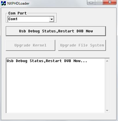

Irgendwas ist faul an meiner Kiste
Der NXPHDLoader klappt nicht mm was mir aufgefallen ist das ich bei Putty immer 2x usb start eingeben
muss bevor er den Stick erkennt.
Die Dateien mtd2.img und mtd2.img bekomme ich problemlos mit Putty auf die Box.

@leander......
Um das Image der Coolstream mit diesem Tool upzudaten, kopiert den Kernel als mtd1.img und das Image/Dateisystem als mtd2.img auf einen USB-Stick, der in FAT32 formatiert ist.
Den USB-Stick an der Coolstream anschließen, und die Coolstream mit dem PC mit einem Seriellen Cable (RS232) verbinden.
Dann das Programm "NXPHDloader" starten und den Anweisungen folgen, um den Kernel und/oder das Image/Dateisystem zu laden.
Sollte das Updaten nicht klappen, einen anderen USB-Stick versuchen, vielleicht wird dieser nicht vom Bootloader unterstützt.
Oder den Button serial/usb debug drücken und den Log kontrollieren.
ni330-201703051639-cst-nevis.img

vorerst ist einmal zu klären welche NEO du hast, mit oder ohne Netzschalter.
Jedoch egal welche du hast, deine Dateien im ersten Post sind die falschen!
Mit Netzschalter direkt über USB...
Ohne Netzschalter mit dem NXPHDLoader und en Dateien kernel.img und sysroot.img!
Dann am Besten das NG 2.7 über lokal flashen, dann die update.url aktualisieren und online das aktuelle NI.
PS: Ich finde auch nicht immer das was ich suche in den Foren, jedoch habe ich mir einmal selber alles zusammengeschrieben was ich für die CST-Boxen brauche.
Bevor man eine box flasht, sollte man über die Wiederherstellung bescheid wissen und alles zur Hand haben, sonst besser gar nicht flashen. Du kannst ja auich das heir lesen: http://www.---/index.php?page ... eadID=7317

In der NEO1 ohne Netzschalter ist noch ein alter Bootloader/uboot drin !
Wiederbeleben mit dieser Anleitung: http://www.neutrino-images.de/board/vie ... p?f=47&t=8
Das Erkennen der USB Stick´s ist bei CST ein Greuel,
sammel im Verwandten- und Bekanntenkreis mal alle USB Stick ein,
fat32 formatieren und probieren bis einer erkannt wird ?
Ein Austausch der zwei Elko´s im Netzteil sollte deine Versorgungsspannung besser sieben, das könnte auch helfen

Müssen die Dateien nicht kernel.img und system.img lauten.....
auf dem Stick befindet sich der Ordner "coolstream", natürlich ohne Anführungszeichen....
in diesem Ordner die oben aufgeführten Dateien, dann mit dem NXPHLoader arbeiten
Evtl. auch mal die Sticks neu formatieren mit dem Tool "CreateMini"(als Admin ausführen)

Warten auf das Nächste Image!
Da gibt es Info und auch einen Link zum NI 3.3. vom 5.3.2017:
http://www.neutrino-images.de/board/vie ... 6&start=20
