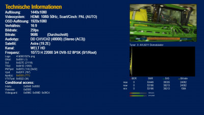

Hi, bei mir ist kein caid 1830 bei dem zweiten Welt Sender. Komischerweise wird er nicht entschlüsselt. Die paar Sekunden wo er läuft, kann ich problemlos die technische Information verlassen.

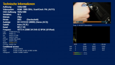

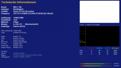

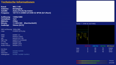

FYI
hier mal die technischen infos zu den sendern als screenshot....
