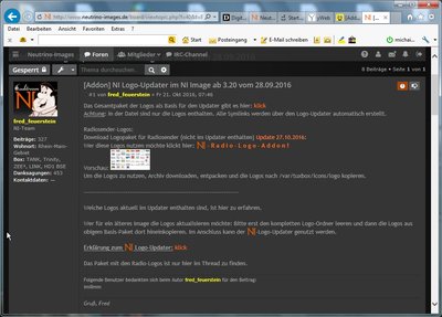

Re: Logoupdater
Hallo , habe die Tage die ni-radiologos und die ni-logobasis entpackt und wollte sie , wie im Thread " Addon] NI Logo-Updater im NI Image ab 3.20 vom 28.09.2016 " , siehe Bild , nach var/tuxbox/Icons/logo kopieren , doch wenn der Logo-Updater aufgerufen wird , steht dort ein anderer Pfad : share/tuxbox/neutrino/Icons/logo ,
Welcher Pfad ist denn nun der richtige ? :?

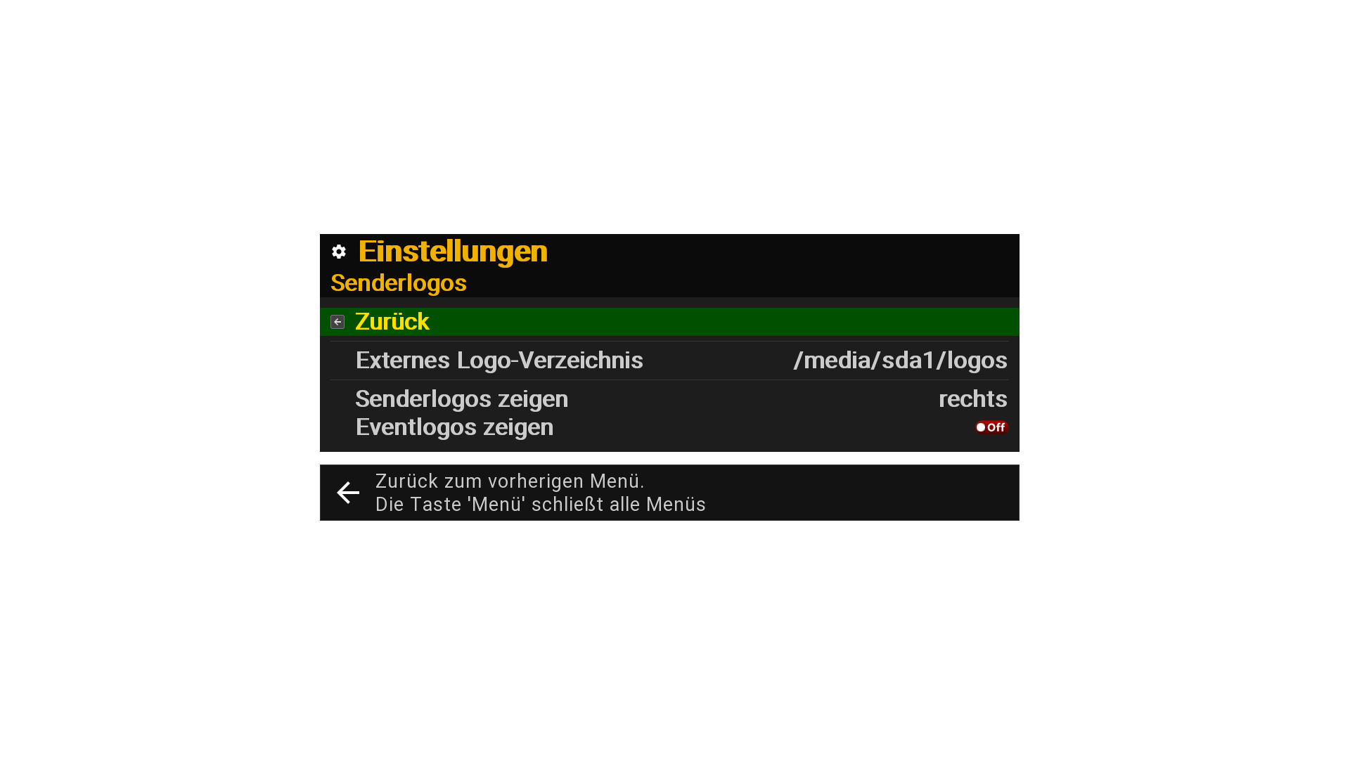

Hallo ,
möchte das Thema Logo Updater noch einmal aufgreifen.
das ich einen USB Stick nutze habe ich den Updater wie folgt genutzt.
- Extern Neu
- alle Logos , ja
- mit ok bestätigt und los gings
Bis dann die Logos herunter geladen werden sollten, doch das wird immer mit "Operation not permitted" abgeschlossen.
Trotzdem befinden sich jetzt die Logos auf dem Stick, aber nach Änderung des Pfades auf media/sda1/logos werden nur noch vereinzelt Senderlogos angezeigt.
ist dieses Phänomen bekannt und gibt es einen Lösungsansatz?
Danke im Vorrauas.

dereppsteiner hat geschrieben: Mi 13. Jul 2022, 19:37 Hallo ,
- Extern Neu
- alle Logos , ja
Danke im Vorrauas.
wie ist der stick formatiert fat oder ext2 / 3 /4 ?
ansonsten formatiere den stick mal mit ext3 oder ext4

dereppsteiner hat geschrieben: Mi 13. Jul 2022, 19:37 Trotzdem befinden sich jetzt die Logos auf dem Stick, aber nach Änderung des Pfades auf media/sda1/logos werden nur noch vereinzelt Senderlogos angezeigt.
Das sind keine Logos auf deinem Stick. Das sind nur Symlinks zu den Logos. Da die aber nicht heruntergeladen werden könnten, siehst du auch keine.
Warum der Download fehlschlug, kann ich aber nicht sagen. Das kann 1001 Gründe haben.
Versuche es doch später nochmal.

Miky hat geschrieben: Mi 13. Jul 2022, 20:05 Stick ist sda1?
Knicko hatte intern auch schon mal über Probleme berichtet....
ja sda1
[/quote]
jokel hat geschrieben: Mi 13. Jul 2022, 20:25 wie ist der stick formatiert fat oder ext2 / 3 /4 ?
formatiert in fat

Re: Logoupdater
das habe ich mir gedacht. wenn du den stick formatierst denk daran das alle daten gelöscht werden
erklärung
“Operation not permitted” common causes
The filesystem is not Linux-native (EXT, EXT2, EXT3, EXT4, JFS, Minix, ReiserFS, Reiser4, XFS) The file has the immutable flag set in its extended attributes. No root provileges. You need to be root to change the ownership of a file.
auf deutsch
„Betrieb nicht erlaubt“ häufige Ursachen
Das Dateisystem ist nicht Linux-nativ (EXT, EXT2, EXT3, EXT4, JFS, Minix, ReiserFS, Reiser4, XFS) Die Datei hat das unveränderliche Flag in ihren erweiterten Attributen gesetzt. Keine Root-Provilege. Sie müssen root sein, um den Eigentümer einer Datei zu ändern.
und das sollte in etwa so aussehen,

okay. den USB Stick in ext4 formatiert.
Logo Updater neu gestartet und was soll ich sagen, nun gehts :sunglasses:
vielen lieben Dank fur eure Hilfe.
