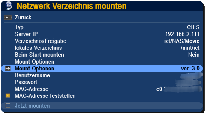

Hmm, meinst du das ?
Wenn das hilft ....

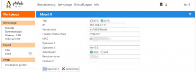

Eigentlich sieht die Maske so aus wie im ersten Post in diesem Thread.

Du musst noch unterscheiden, im ersten Post ist ein Bild vom Yweb.
Da gibts aber auch die Mountoptionen.
Mein Screenshot ist von der Box direkt nicht vom Yweb.
Kannst du denn auf der Commandozeile mounten ?
Mir war so, als ob das bei den coolies nicht geht, deshalb der Weg von Janus.
Yweb:

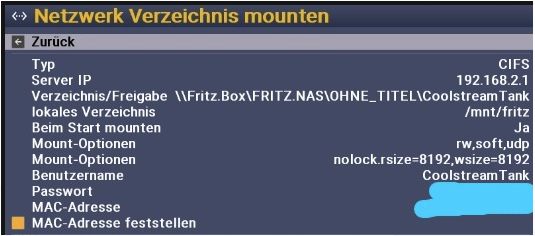

So sieht das bei mir aus:

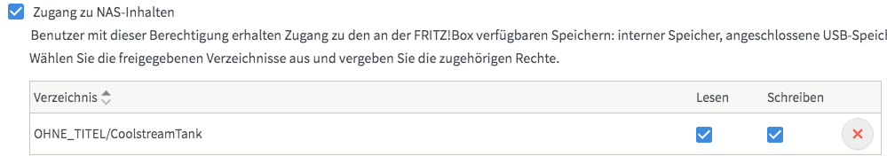

Und so auf der Fritte:

So wird das nix.
Man kann es sich auch selbst schwer machen.
\\192.168.2.1\\fritz.box\fritz.nas\hastenichtgesehengrünesocken
Arbeite mit anständigen Pfaden und kurzen Usernamen sowie Passwörtern - ohne großschreibung,umlaute,sonderzeichen,leerzeichen.
dein fritz.box ist 192.168.2.1, dein fritz.nas auch, beides wird zur Ipadresse der Box aufgelöst (sollte jedenfalls)
Du probierst also \\192.168.2.1\192.168.2.1\192.168.2.1\....grünesocken zu mounten.
Leg doch auf der fritte mal nen user cstank mit passwort cstank11 an und gib dem das verzeichnis filme frei.
Das musst du natürlich auf der fritte anlegen. (im hauptverzeichnis)
auf der box legst du unter \mnt das verzeichnis movie an \mnt\movie
Dann hast du eine "Grundlage" mit der du arbeiten kannst.
Serverip 192.168.2.1
verzeichnis/freigabe filme
lokales verzeichnis \mnt\movie
user cstank
pass cstank11
