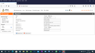

Cifs Mount,wer kann mir bitte helfen,habe es so eingestell,
lässt sich nicht mouten auf der box wer kann mir bitte helfen

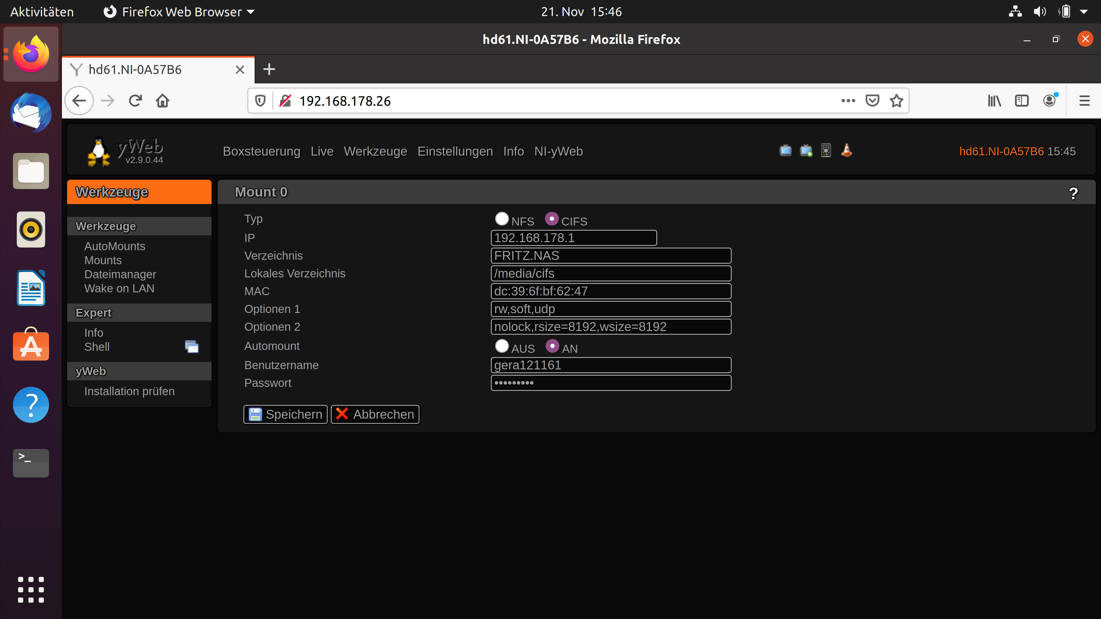

hier meine einstellung

Nein das geht nicht, du kannst nicht nach media/cifs mounten. Du musst die Mount Pfade beachten!

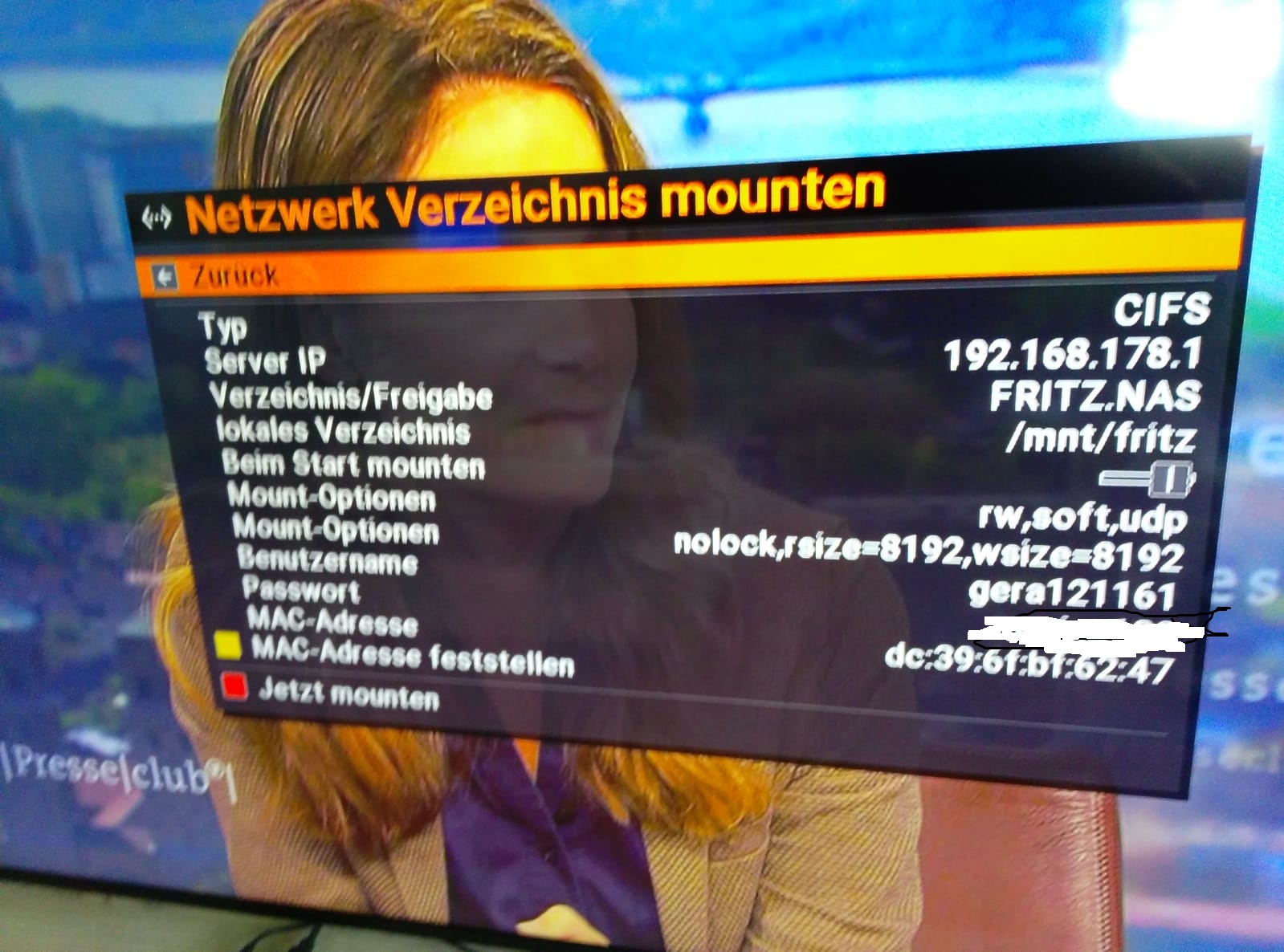

Beitrag von gera121161 »
habe es so eingestell ,läst sich arber auf der box nicht mounten

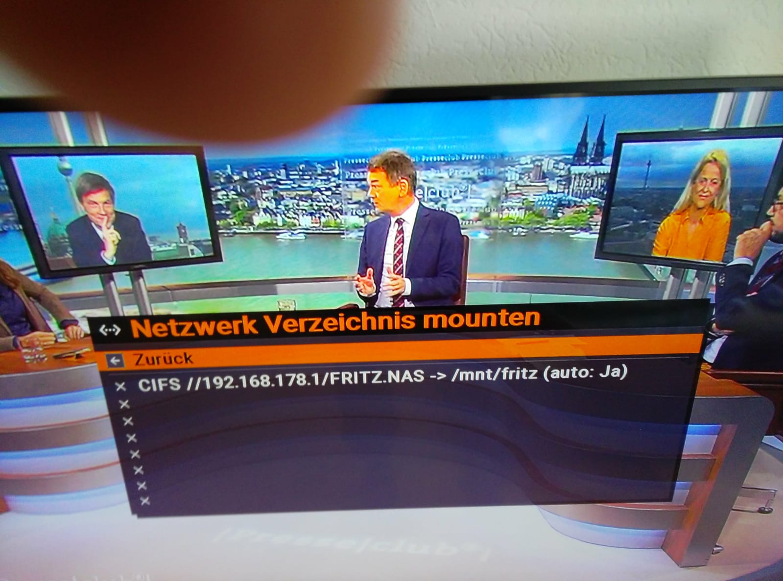

hier parr bilder
wenn ich auf mounten gehe nimmt es nicht an
