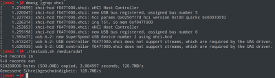

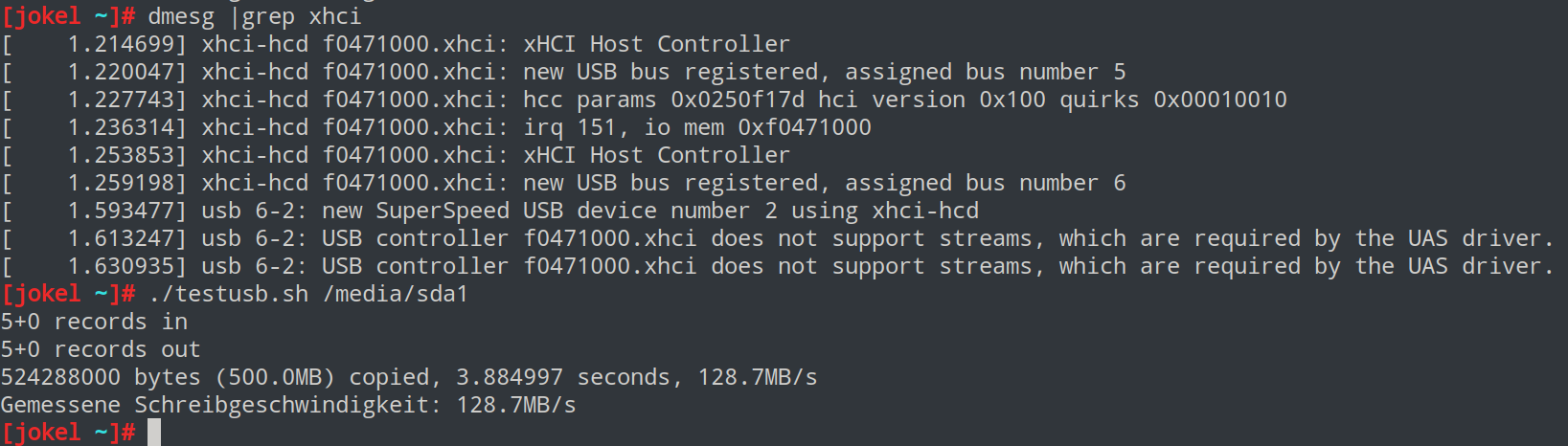

Hier die Ausgaben der Festplatte am SATA-USB-Adapter, der eindeutig der Flaschenhals ist. Das hatte ich schon gewusst, weil ich solche Tests schon am raspberrypi gemacht habe. Im PC hatte die Crucial Mx500 etwa 550MBps, also praktisches Maximum für SATA gebracht.
/media/USB3.0-1 # ./testusb.sh /media/sda1/
5+0 records in
5+0 records out
524288000 bytes (500.0MB) copied, 2.223477 seconds, 224.9MB/s
Gemessene Schreibgeschwindigkeit: 224.9MB/s

und warum nutzt du nicht die ssd .. wenn der usb3 anschluss probleme macht dann nimm usb2
sollte auch reichen.

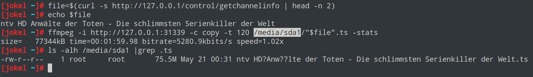

das hättest du auch gleich testen können mit ..
schalte um auf den kanal z.b. zdf hd den du aufnehmen möchtest
dann gib das ein .. aber achte darauf ob sda1 oder sdb1 den ich weiss nicht worauf du aufnehmen willst
file=$(curl -s http://127.0.0.1/control/getchannelinfo | head -n 2)
echo $file
ffmpeg -i http://127.0.0.1:31339 -c copy -t 120 /media/sdb1/"$file".ts -stats
damit wird genau 2 minuten aufgenommen auf /media/sdb1 den sender den du z.z. schaust
du kannst das auch länger machen mit -t 240 der schalter -t sind sekunden .. danach solltest du ein
.ts file auf dem laufwerk finden .. das du dann mit dem mediaplayer / movieplayer abspielen kannst.
das ganze sieht dann so aus ..

ich bin noch am testen .. habe heute mein usb3 adapter für meine ssd bekommen .. sieht aber gut aus.

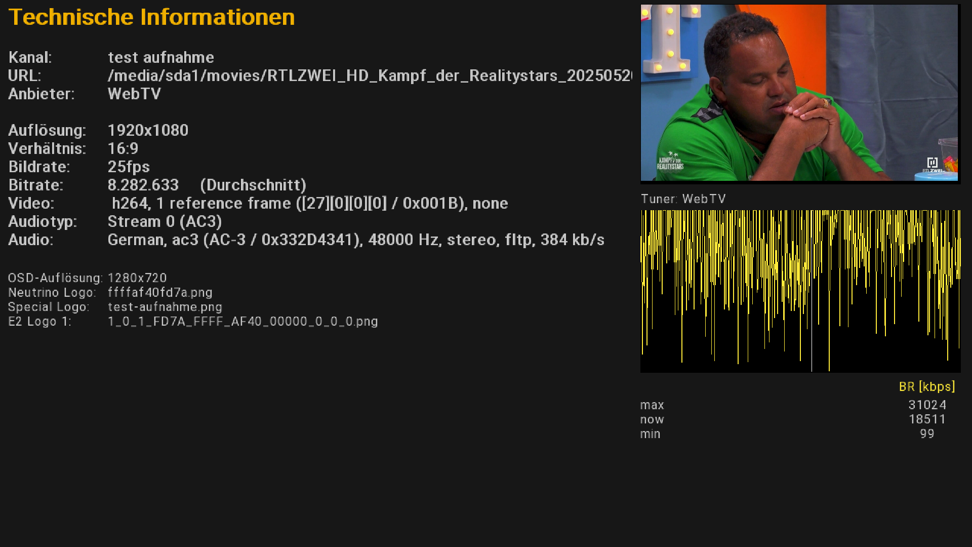

Hallo zusammen.
Zumindest als Workaround habe ich jetzt folgendes gebastelt: Eine mp4-Datei auf Sda1 abgelegt. Entscheidend ist, dass sie 50Hz Bildwiederholrate hat. Auflösung und Aspectratio scheinen egal zu sein. Mit 50Hz steuer ich auch den TV via HDMI an. Ich vermute, dass hier ein Zusammenhang besteht, kann aber mangels Kompatibilität nicht mit anderen Einstellungen testen .
Die mp4 ist als WebTv Sender in der Senderliste. Einmal anzappen reicht und die Box spielt danach anstandslos alle eigenen Aufnahmen ab.
Beim Versuch sie als Startkanal zu setzen ist die Box aber direkt nach dem Hochfahren in den bekannten Fehler gelaufen. *Uff*
