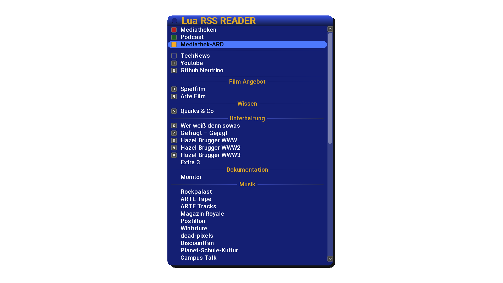

Beiträge: 1451
Has thanked: 34 times
@gorcon

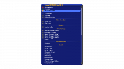

über die menütaste im hauptmenü kannst du dir die komplette ard- bzw. zdf-mediathek generieren lassen.
nach einem neustart des rss-readers ist diese dann in alphabetischer reihenfolge verfügbar. (siehe screenshot)
falls du einzelne feeds fest in deine rssrreader.conf aufnehmen möchtest....
kannst du die feeds in der datei /var/tuxbox/config/rss_gen_ARD.conf finden....dort rauskopieren und in die rssreader.conf einfügen!

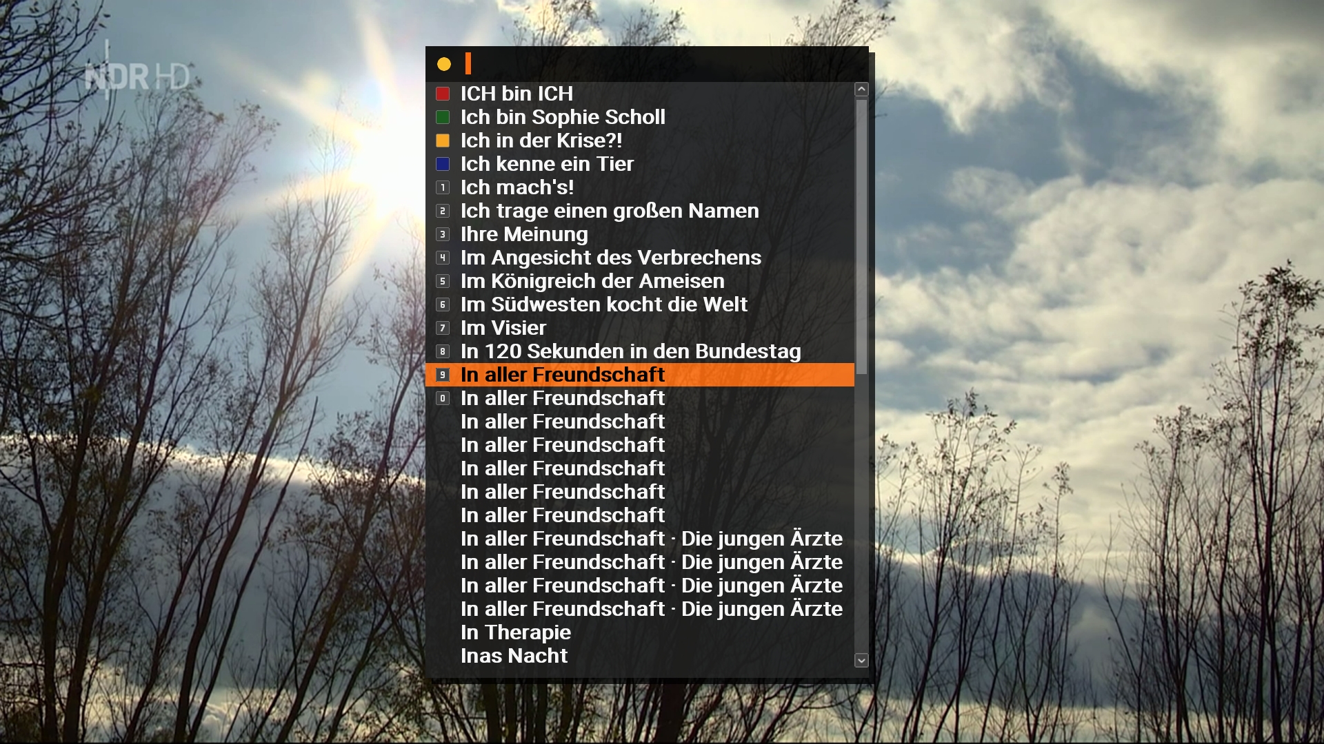

Ich habe noch zwei Bugs in der neuen Funktion des RSS readers (Mediathek ARD) gefunden.
Einige Einträge werden mehrfach eingelesen.
Der Inhalt ist dann identisch.

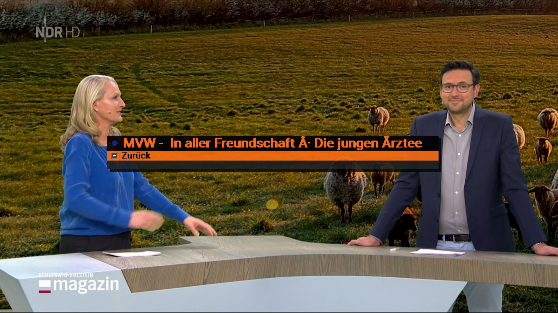

bei der Serie "In aller Freundschaft - Die jungen Ärzte" wird der Link nicht richtig erstellt und die Übersicht bleibt leer:
Auffällig auch der dabei falsch erstellte Name.
Beiträge: 3102
Has thanked: 156 times
Been thanked: 42 times
Ich hatte letztens die Sendung Fakt (läuft im Ersten) unter RSS Mediathek ARD gesucht. Aber der Link führt auch die Sendungen "Fakt ist" (mdr) und "Fakt oder Fake" (BR) auf.
Ich denke da ist das Suchergebnis noch sehr "Unscharf".

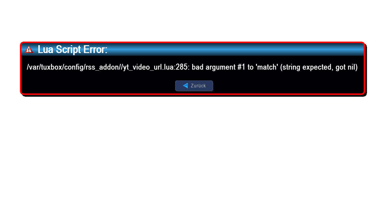

udog
Beiträge: 28
Beitrag von udog »

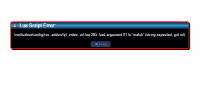

hier wurde wieder mal geschraubt, leider wüsste ich nicht was ich in der Zeile ändern sollte :expressionless:
   if string.match( datac, "^function%(" ) then
Schön wenn jemand helfen könnte.
mfg Udog
Beiträge: 3042
Has thanked: 33 times
Been thanked: 59 times
-if string.match( datac, "^function%(" ) then
+if string.match( datac, "function%(" ) then
Beiträge: 1451
@udog
um es zu fixen wird die codeänderung aus diesem commit
https://github.com/videolan/vlc/commit/ ... 8afa31ef9e
in die yt_video_url.lua eingebaut werden müssen?!
satbaby hatte sich bei den video-ruckelproblemen zuletzt immer bei den vlc-leuten die lösung abgeguckt.
die von vanhofen gepostete änderung über meinem post ......fixt den lua-script-error, aber nicht das videoruckeln!

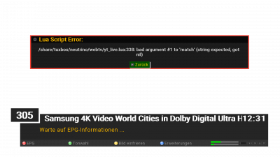

Beiträge: 2946
Has thanked: 54 times
Been thanked: 186 times
dryeye hat geschrieben: Mi 31. Aug 2022, 08:23 @udog
und genau das hat satbaby auch gemacht
https://github.com/tuxbox-neutrino/plug ... eo_url.lua
und die leute von vlc melden auch keine neuen probleme bzw. fixes
https://github.com/videolan/vlc/commits ... outube.lua
komischer weise habe ich keine probleme mit youtube unter webtv mit einer auflösung 3840x2160 :nerd:
Beiträge: 1451
hast recht ...diesen linkflanel-fix hatte er damals eingebaut.
damit wurde das ruckeln seinerzeit behoben.

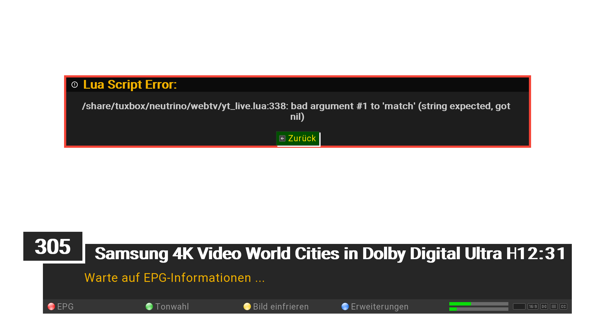

jokel hat geschrieben: Mi 31. Aug 2022, 11:07 youtube unter webtv mit einer auflösung 3840x2160
youtube-streams über webtv ist ja auch eine andere baustelle als yt-videos über den rss-reader!
Beiträge: 2946
dryeye hat geschrieben: Mi 31. Aug 2022, 11:45
wie ich soeben feststellen musst besteht dort auch das problem
