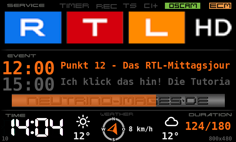

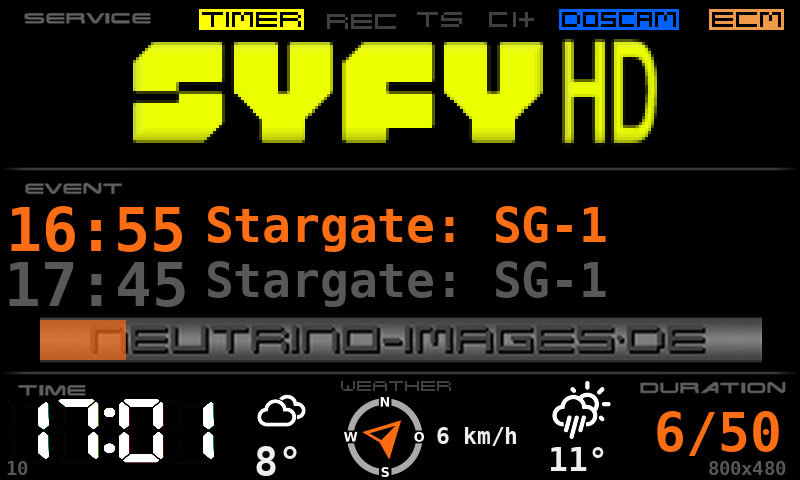

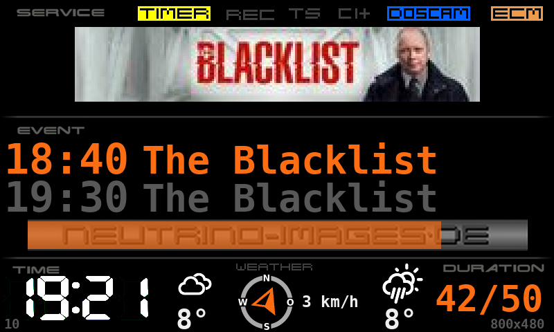

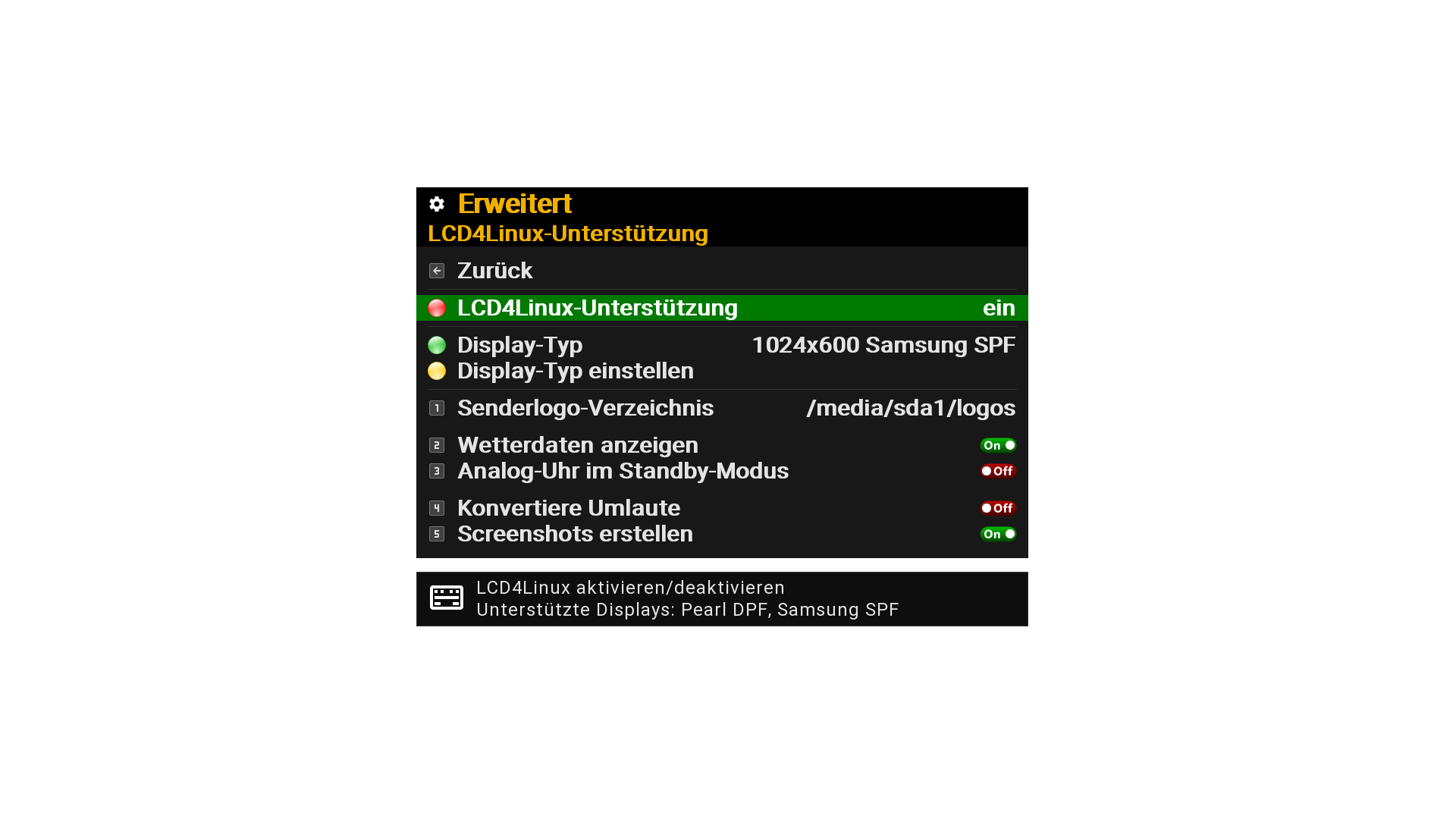

habe mir gerade mal die lcd4linux.conf aus dem ni-image installiert
display habe ich auf spf-75h eingestellt plus wetter und screenshot sind auf on in den einstellungen
style ist standard
ergebnis sollte bei dir so aussehen,
style ist standard

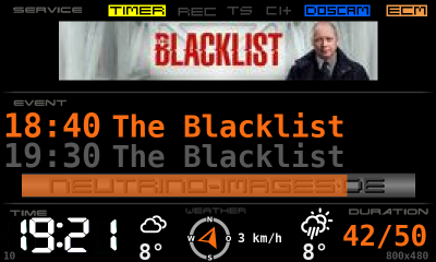

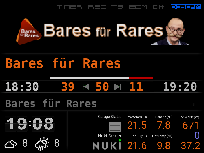

Tja. Ich habe wieder etwas entschlackt. Hatte auch die ganzen Anzeigen für Videotext, Dolby, Format, Signal Qualität, tuner usw. drauf.
War mir dann zuviel und die Infos brauche ich nicht.
Habe allerdings noch Platz freigeschsufelt beim 800x600 spf für ein paar Anzeigen vom smarthome. U.a. Daten von der Photovoltaik (Stromverbrauch, PV Leistung, Batterie stand, das lasse ich mir aber auch auf der infobar.txt anzeigen), einn paar temp Sensoren. Habe im smarthome weit über hundert Aktoren, die ich auswerten und anzeigen könnte. Mal sehen was es final aufs Display schafft.
So sieht es momentan aus:

Es scheint so, als ob hier willkürlich irgendwelche Grün und Rot und Blau benutzt werden. Das könnt ihr natürlich so machen, aber ein noch besseres Bild würde sich ergeben, wenn man sich an eine definierte Palette hält. Die Google-Material-Colors sind eine solche Palette: https://material.io/resources/color/#!/ ... lor=F44336
Da passt jede Farbe zu (nahezu) jeder anderen.
In unserem Image und unserem Board werden ausschließlich diese Farben verwendet. Vielleicht hilft das ja auch auf euren Displays, ein wenig mehr Gesamtheit einziehen zu lassen.

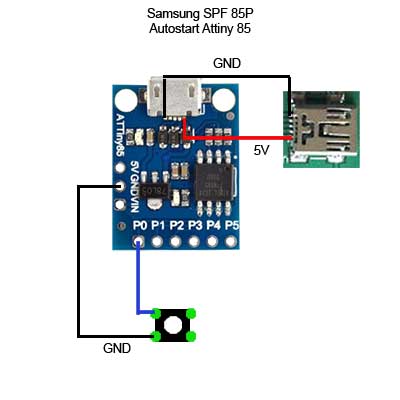

Ich habe eine günstige Lösung mit einem Attiny85 gebastelt. Einfach Strom vom USB-Port klauen und an den ON/OFF Taster anlöten... Ich muss dazu sagen das ich das an einem Octagon SF8008 angeschlossen habe. Damit funzt dass..annie hat geschrieben: ↑Fr 14. Jan 2022, 08:29 Die Samsung Displays lassen sich nur manuell ausschalten.
Wenn USB Spannung abgeschaltet wird, dann bleibt das Samsung Display an....
Es gab da aber auch eine Möglichkeit etwas einzubauen/löten, dann ging das auch aus der Ferne.
War mir damals aber zu teuer, frag joogle mal
Hier der der Code:
int buttonPin = 0;
void setup() {
pinMode(buttonPin, OUTPUT);
digitalWrite(buttonPin, HIGH);
void loop() {
digitalWrite(buttonPin, LOW);
delay(100);
exit(true);
}- Dateianhänge
- SPF_switch.hex.zip
- (3.62 KiB) 422-mal heruntergeladen

supi. ist denn da IM spf genug platz für die platiene? und wie geht der auf, um an den taster zu kommen?
alernativ ginge doch sicher auch der hier, oder:
hier entlang
da kann man ja den usb-port vom spf extern nutzen
hier entlang

Im VU Board findest du wie man die Dinger öffnet.
Mein 107er fand ich schon krass, Zeit und keine Angst ist ein guter Begleiter.
Dort gibts auch Programme für den attiny13 , ohne Platine passt das immer.
Zur Not in SMD. Programmieren kann man den ja auch so, zur Not mit Bitbang.
Auch die möglichkeit die Zeit selbst durch drücken von 2 Tasten zu verändern, im eingebauten Zustand.
In den Dateien selbst sind keine Quellenangaben, will das so hier nicht unbedingt einstellen.
Müsste ich dann zusammensuchen wenn da Bedarf besteht.

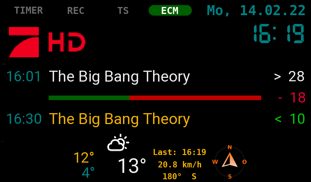

Hallo , ist es möglich statt der Anzeige des Windes die frühere Anzeige im Sam.-Display unten in der Mitte wieder einzurichten ? anbei Screenshot
Oder , wie kann ich im alten lcd4linux.conf ( vom 14.01.22 ) die Screenshot-Möglichkeit über tmp realisieren ?

Denke da musst du selbst Hand anlegen am Layout.
Du kannst im Menü nur das Wetter Zeug komplett abstellen, dann sind Wind und Temperaturen weg.
Nur den Wind abstellen, das müsstest du selbst in der conf machen.
Das hat ja nix mit dem neuen oder alten lcd4linux zu tun. Ist ja nur eine config Sache.
Lesestoff wegen config etc. gibt es hier:
https://www.neutrino-images.de/wiki/lcd4linux/start

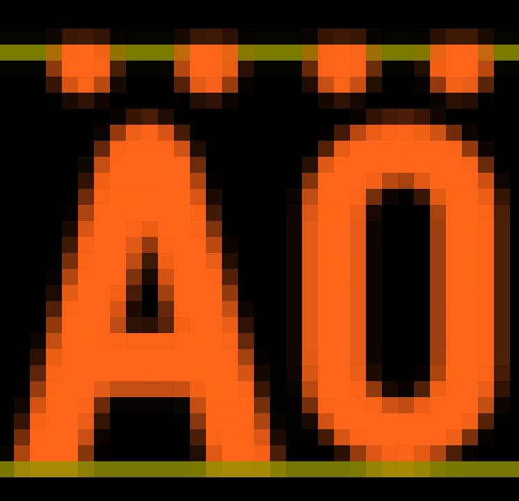

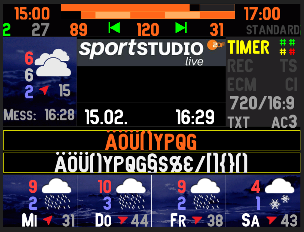

Re: LCD Display

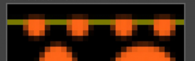

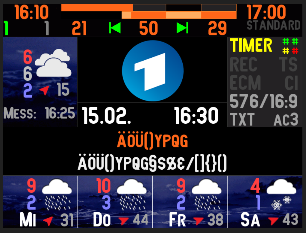

@tangocash: mit den änderungen in deinem git (lcd4l) bzgl höhenanpassung / bottomline hab ich hier folgendes resultat:
ohne die anpassungen (also vorher) sah es so aus:
wie man sieht, sind mit den änderungen die klammern unten abgeschnitten.
anmerkung zum font: joystick.otf
ne idee?
ne idee?

Ja. Schaue ich mir noch mal antewsbo hat geschrieben: ↑Di 15. Feb 2022, 20:59 ne idee?
Edit: Kleiner fix im git
- Beiträge: 3204
- Has thanked: 77 times
- Been thanked: 128 times
Re: LCD Display

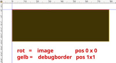

Dein Font hat kein kleines g. An dem wurde der tiefste Punkt festgemacht. Mit dem Fix von Tango dürfte das behoben sein.
Aber, mit der debugborder oder dem Rendern des Textes scheint etwas noch nicht zu stimmen: Da wird ein Pixel über die debugborder gemalt.
- TangoCash
- Beiträge: 499
- Box: Mutant HD51
- Has thanked: 11 times
- Been thanked: 36 times
Re: LCD Display
Ja das ist OK, der Rand ist innen, und halt ein Pixel breit.
- Beiträge: 3114
- Has thanked: 72 times
- Been thanked: 214 times
Re: LCD Display
oder der debugborder oben muss 1 pixel nach oben oder ist das wie bei einer bar. default 1px
gdImageRectangle(Image->gdImage, 1, 1, _width-1, _height-1, debugborder);
