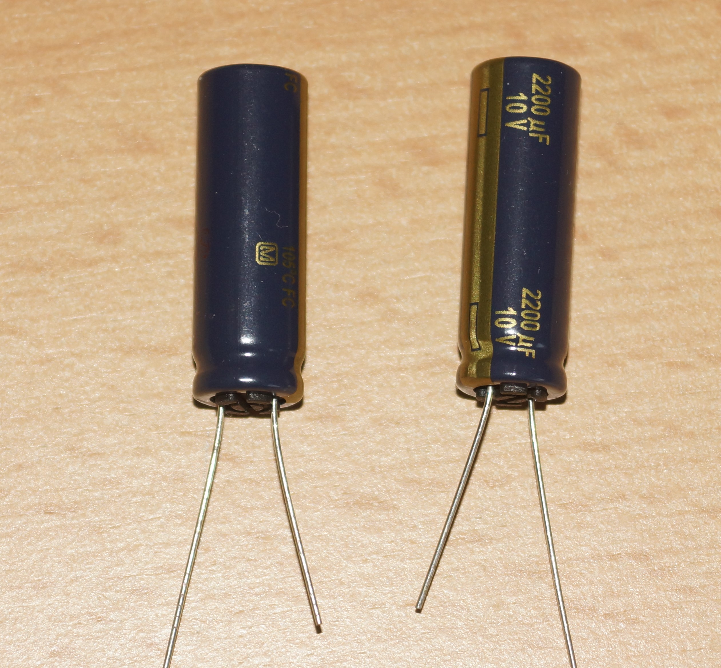

Ich hab mal ein Bild von den gerade ausgelöteten Elkos gemacht. Beziehen tu ich die über den Amazon Marketplace im 5er Pack für einpaar Euro. Angeblich sollen die genau für den Tausch der defekten Kondensatooren im Netzteil ideal sein!?

Ok, andere hab ich damals auch nicht verwendet, 10V 105°C, jedoch unterliegen Deine offenbar genau jenen Konstruktionsfehler die sie zum platzen bringen. Probiere andere.

Inetwa diese hier.https://m.reichelt.de/Elkos-radial-105- ... stct=pol_0
Lebensdauer. Low ESR und 105°C sind die enscheidenden Parameter.

ich empfehle, anstatt 10V gleich auf 16V Elkos aufzurüsten.
Bringt in Sachen Haltbarkeit noch ein wenig mehr Luft nach oben.
Das hat auch Micha_R damals empfohlen.
Hier sollte man ruhig etwas mehr investieren, und gleich die Panasonic Elkos nehmen.

Hab den Tipp mal beherzigt und mir die 16V Elkos bestellt. Umbau ging jetzt ganz easy, weil ich ja Sockel eingelötet hab. Allerdings sind die Elkos doch erkennbar größer und passen geradeso an den vorgesehenen Platz. Ob ich einen Unterschied zu vorher sehen sollte, weiß ich nicht. Aber ich habe heute, auch auf dem ansonsten problematischen Sender Super RTL keine Klötzchenbildung gesehen, was ansonsten gern mal vorkommt. Vielleicht hab ich dem Tuner ja wirklich was Gutes getan

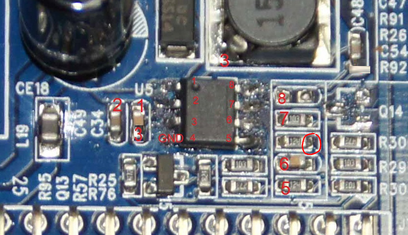

Bei mir ist das Pad von Pin 4 (gnd) am Spannungswandler abgerissen. Das ist die Stelle, an der die meiste Beschädigung am IC war.
Hat jemand für die ZEE mal ein Schaltbild des Tuners erzeugt? Bzw wo bekomme ich mit fädeldraht am besten eine ground Verbindung her. Gibt es vielleicht eine ground plane bei der ich etwas Lack abkratzen kann um den fädeldraht anzulöten.
Habe leider nicht viel Zeit mit da richtig reinzuarbeiten.
Danke!
Edit: Der eingekreiste Pin müsste GND sein, korrekt?
