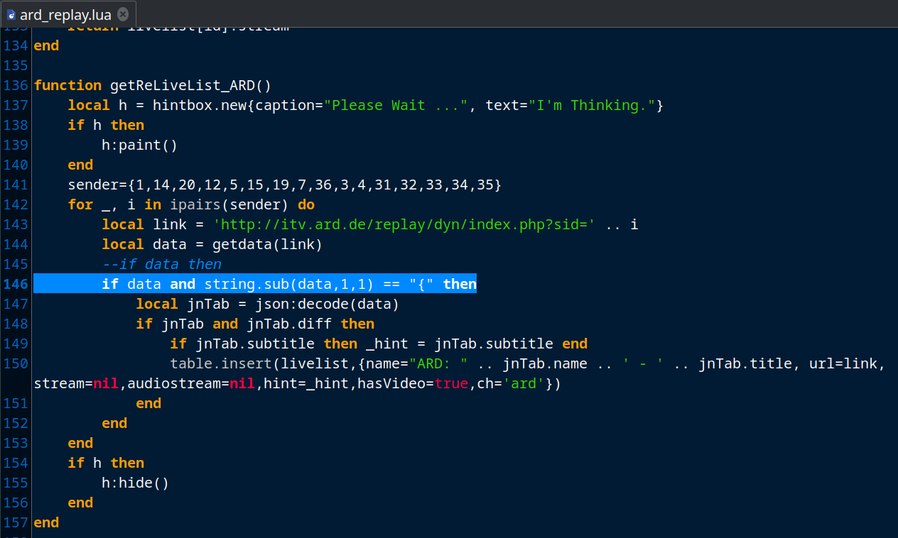

json.lua hat sich zurecht beschwert u. der fehler besagt das die daten html codiert sind
ich hatte einen sender drin nr.32 musste diesen löschen und siehe et löppt wieder.
im plugin ist diesbezüglich keine fehlerabfrage .. aber ihr wisst ja jetzt bescheid :wink:

auf deutsch ich musste eine kleine prüfung einbauen .. damit gibt es solche fehlermeldungen
nicht mehr wenn der server keine daten liefert.

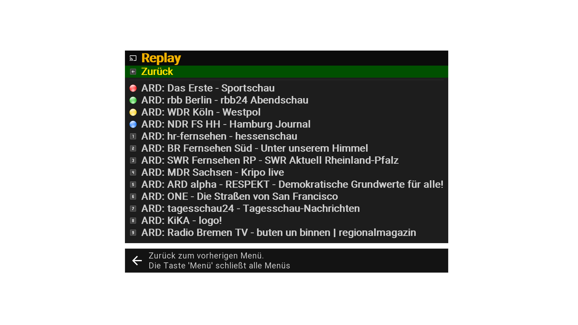

Re: ARD Replay
meine ard_replay ist vom letztem jahr und satbaby gab mir den hinweis bzw. die änderung
das ich meine sender der ard sortieren u. bestimmen kann.
es gab noch eine version mit ard u. zdf die habe ich nicht sondern meine hier ist nur für die
ard sender weil das plugin zdf hbbtv den zdf bereich abdeckt.
und so sieht das sortiert z.z. aus bei mir

ich könnte auch eine ard replay hochladen mit den 12 hauptsender wie oben im bild zusehen ist,
die gewünschten sender bei bedarf, können die user sich ja dann selber ereitern.
ich will heute noch die sendernr. einbauen das macht es leichter bzw. übersichtlicher
bsp.
sender={1,2,3,4,5,6,8,14,36}
ich nutze ard replay täglich egal ob nachrichten,sport usw. hat man den anfang der sendung vepasst
kein problem ard replay aufrufen und den film oder sonstwas von anfang an geniessen .. replay
Re: ARD Replay
bei bedarf kann ich das hochladen,
