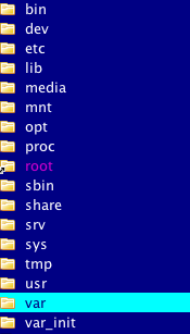

Ok, also dann flashen und nach dem neu Start der Cooli und der kleinen Einrichtung, per ftp den Ordner var löschen und danach Werkeinstellung?
Das mit dem USB Stick und der leeren Datei, ist das nötig? Wann stöpselst du den in die Box, vorne oder hinten? FAT32?
Merci
