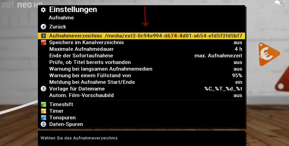

ich habe da mal ein neues Problem mit der Box.
Seit dem Update auf die 3.30 zeigt er mir den Inhalt unter "meine Filme" nicht mehr an.
Die Platte wird angezeigt und ist auch gemountet.
Selbst aufnehmen klappt ohne Fehlermeldung.
Das Problem ist aber, dass wenn die Play Tasdte gedrückt wird, mir keine Filme bzw. der gerade aufgenommene Film nicht angezeigt wird.
Ich glaube ich hatte das Problem mal vor einiger Zeit und ich konnte das Verzeichnis der Filme zuweisen.
Ixch habe 3 USB Platten probiert und bei jeder besteht das Problem
Ich hoffe Ihr könnt mir einen Tipp geben.

und was passiert wenn du das Aufnahmeverzeichnis änderst, mit der Pfeiltaste auf Deiner FB nach Rechts.... ;)

Ich kann es ändern ja aber das Problem besteht weiterhin.

a) was passiert wenn du die grüne Taste drückst (Filter) bzw. was ist da angegeben (Verzeichnis..)?
b) was steht unter Menü --> Optionen --> Filminfos laden beim Start
- das könnte man auch mit blauer Taste testen (neu laden)
In beiden Fällen, immer ausgehend von "Meine Aufnahmen"

Ich habe das Problem beenden können.
Nachdem die PlayTaste gedrückt wurde, einfach die MenüTaste drücken.
Dann erscheint "MenüAufnahmen" da muss die Plastte aktiviert werden.
