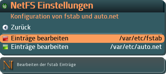

2. NI-Methode fstab
Bearbeiten lässt sich diese Datei (fstab) wie folgt:
- Im Receiver-Menü: NI-Image Einstellungen -> NetFS Einstellungen -> Einträge bearbeiten
Nevis: /etc/fstab
HD2 Modelle: /var/etc/fstab
- per Webinterface: Reiter NI-yWeb -> NetFS ->
Nevis: /etc/fstab bzw. HD2 Modelle (Kronos (V2), Apollo, Shiner): /var/etc/fstab
per FTP:
Nevis: /etc/fstab
HD2 Modelle (Kronos (V2), Apollo, Shiner): /var/etc/fstab ( unter /etc ist nur noch ein Symlink auf den var-Bereich )
Bescheibung:
Auch wenn die Einstellungsdatei "fstab" die gleiche ist und gleich bearbeitet wird, hat diese Methode einen Vorteil. Das Einbinden der Netzlaufwerke wird vom Betriebssystem vorgenommen und noch erst beim Start der Oberfläche Neutrino. Das kann wichtig sein, wenn etwa Neutrino-Menü-Icons ausgelagert wurden, damit keine Fehler auftreten.

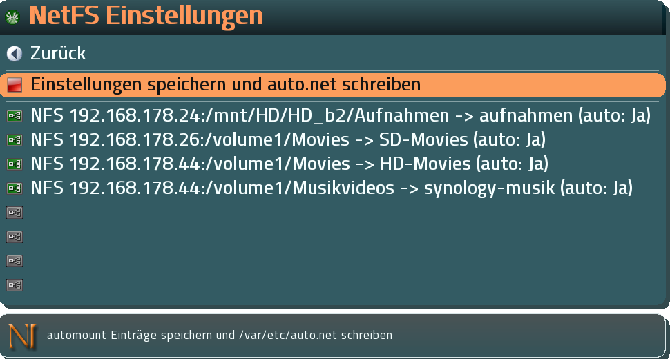

obiger Beispieleintrag vom Screen in der auto.net
aufnahmen	-fstype=nfs,rw,nolock,hard		192.168.178.24:/mnt/HD/HD_b2/Aufnahmen
SD-Movies	-fstype=nfs,rw,nolock,hard		192.168.178.26:/volume1/Movies
HD-Movies	-fstype=nfs,rw,nolock,hard		192.168.178.44:/volume1/Movies
synology-musik	-fstype=nfs,rw,nolock,hard		192.168.178.44:/volume1/Musikvideos
Die eingestellten Mountings werden automatisch unter /mnt/autofs verfügbar.

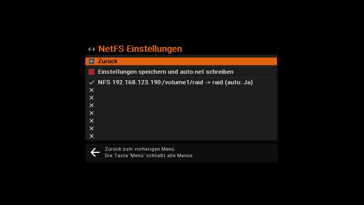

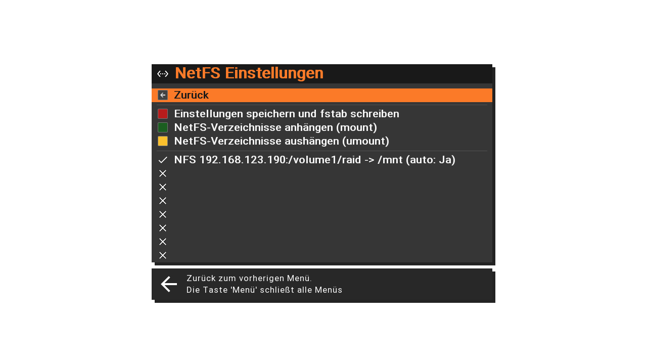

habe das aktuelle Image auf meine Tank aufgespielt.
Leider gibt es Probleme mit NetFS in Verbindung mit dem Synology Raid.
auto.net bekomme ich überhaubt nicht zum laufen. Mit fstab funktioniert es nach der Einrichtung aber nach jedem Neustart muss ich manuell mounten.
Die aktuelle Einstellung sieht nach meiner Meinung ok. aus, wie auch in einigen Beiträgen beschrieben.
192.168.123.xxx:/volume1/raid /mnt nfs soft,nolock 0 0
Über Netzwwerk/Netzwerkkonfiguration geht es auch (beim Start Mounten steht auf ja) - Nach dem Neustart auch nicht gemountet.
Bei meiner alten Tank funktioniert es - da ist aber auch noch 3.2 drauf.
Hoffe Ihr könnt mir helfen - habe jetzt schon einige Stunden vergeblich rumgeeiert.

clueless
Beiträge: 163
Wohnort: Rhein Neckar
Re: [HowTo] Einbindungs-Möglichkeiten von Netzlaufwerken / Mountfunktion
Beitrag von clueless »

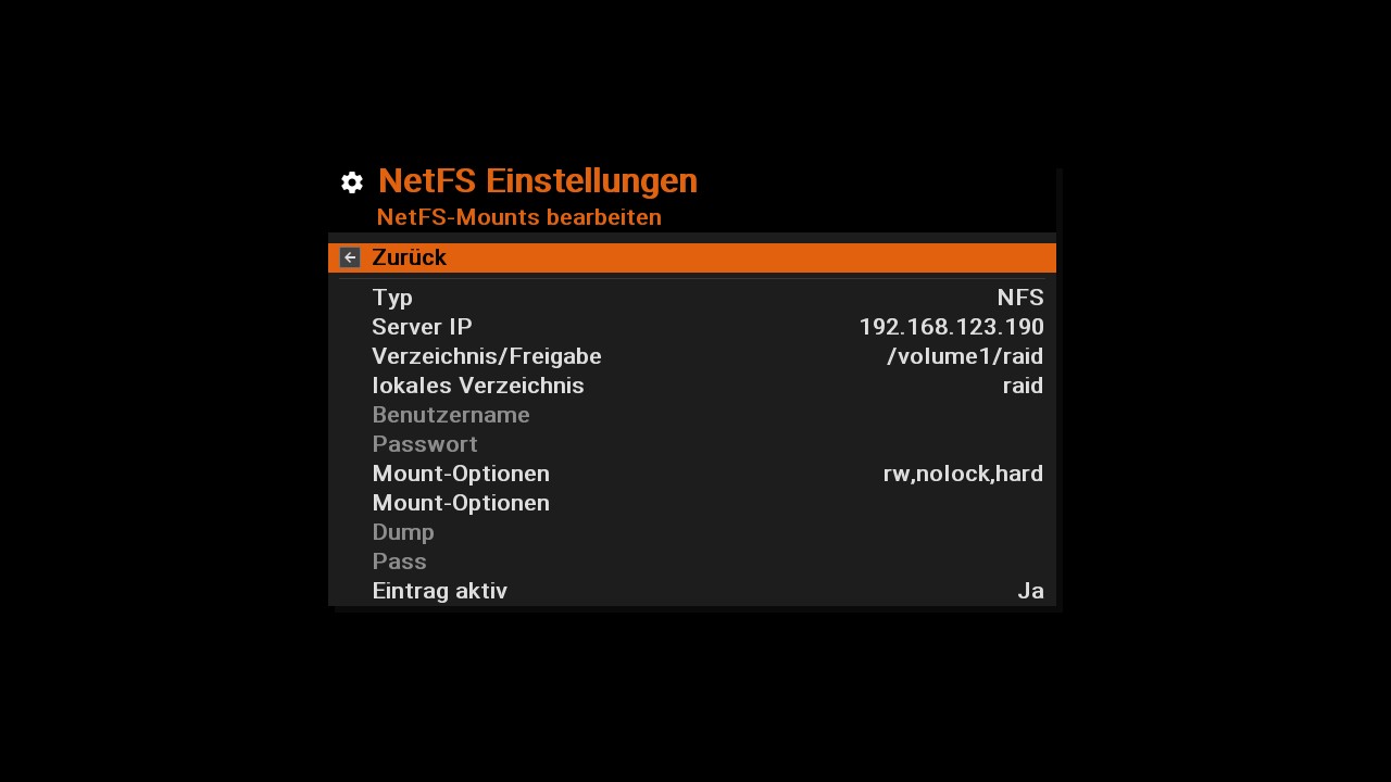

besten Dank für eure Rückinfos und eure Unterstüzung.
Habe das komplette Raid freigegeben.
Auf der Syno ist auch die aktuellste Software aufgespielt.
Wie schon gesagt, bei den anderen Boxen geht das mounten mit fstab ohne Probleme (es wird beim start automatisch gemountet).
Bei der neuen Tank mit der 3.3 geht es jedoch nur manuell.
Auf der Syno ist der Ordner richtig freigegeben - hier gibt es ja auch eine nützliche Anleitung von devil7 im Forum.
Probiere heute Abend noch einmal auto.net manuell unter var/etc.
Grüsse Clueless

clueless
Beiträge: 163
es ist vollbracht und es funktioniert.
Das Problem war wohl das ich direkt in mnt gemountet habe - das funzt nicht.
Nachdem ich einen Unterordner angelegt habe hat endlich auch auto.net funktioniert.
Jetzt ist auch der Ordner in der autofs angelegt und die Dateien darunter sind sichtbar, das ging mit mnt als Verzeichnis nicht.
Danach lief alles ohne Probleme.
