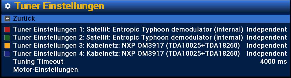

Wieviel streams kann Tank parallel bearbeiten ?
Ich kann nicht mehr als 2 gleichzeitig bearbeiten.
D.h ..2 aufnehmen 3 anschauen geht nicht. Liegt es an image oder Hardware ?
Es ist egal ob FTA , Kabel, SAT
TANK Multi-Stream

Kommt darauf an, wie deine Tank tunermäßig bestückt ist und welche Einstellungen du für die Tuner vorgenommen hast.
Bei 2x Sat-Tuner kannst du Sender von 2 verschiedenen Transpondern aufnehmen (auch mehr als 2 Sender/Aufnahmen auf diesen beiden Transpondern). Schauen kannst du dann noch einen weiteren Sender eben dieser beiden Transponder.
Bsp. Du nimmst was auf Pro7 auf und auf RTL. Dann kannst du noch weitere Sender dieser Transponder schauen: bspw. SuperRTL, SAT.1, ...
Wenn du noch weitere Sat-Tuner hast, dann eben entsprechend mehr.

Habe 2xSat , 2xKabel . Mit Transpondern ist mir klar.
Aber wie ist z.B 2xSAT aufnahmen und Kabelsender schauen ?
Bei mir geht nicht .

damit hast du die gleiche Konfiguration wie ich auch.
Dann stellt sich die Frage, was du gucken/aufnehmen wolltest ?
also mit 2 Sattunern kannst du 2 Sat-Transponder empfangen + mit 2 Kabeltunern 2 Kabelfrequenzen.
Wenn die beiden Sattuner bereits "beschäftigt" sind mit 2 unabhängigen Aufnahmen (unterschiedliche Frequenz), dann kannst du kein weiteres SAT-Programm mehr gucken, aber noch 2 Kabelsender (völlig unabhängig von der Frequenz). Es ist jetzt leider nicht so, dass die Box erkennt "oh der möchte z.B. Sat.1(HD) glotzen und wo kein Sattuner mehr frei ist nehmen wir Kabel zum Empfang von Sat.1". Also so intellent ist meines Wissens kein Receiver *g* in dem Fall musst du dann selbstständig so clever sein und Sat1(HD)-Kabel anwählen

und kannst du auch mehr dazu sagen als "geht nicht" ?
fangen wir fröhlich an: kannst du 2x Sat gucken (hast du 2 Sat-Zuleitungen, oder Unicable) ??
parallel: kannst du 2 Kabel-Sender gucken ? (bei mir gibt es nur einen KabelTV-Anschluss, verschiedene CST-Geräte haben da eventuell auch 2 Kabel-Eingänge) ??
Was für eine (Fehler-)Meldung kommt ?
Wie willst du das genau gucken ? (so grundsätzlich hat man nur einen TV-Anschluss, bleibt PiP oder Streamen - streamen worüber (VLC direkt, oder WebIF). Geht Kabel-gucken (2mal SAT Aufnehmen wohl schon, da klagst du nicht) überhaupt ?? unverschlüsselte Kabelsender, oder kodierte, falls JA, eine Abo-Karte in Benutzung und falls ebenfalls JA "wie" (Solt/Emu, oder CI-Modul) ???
Also wenn du eine sinnvolle Antwort erwartest, dann musst du auch was bringen an Informationen, ansonsten kann man dir allgemein nur das Antworten, was du bereits erhalten hast = geht
