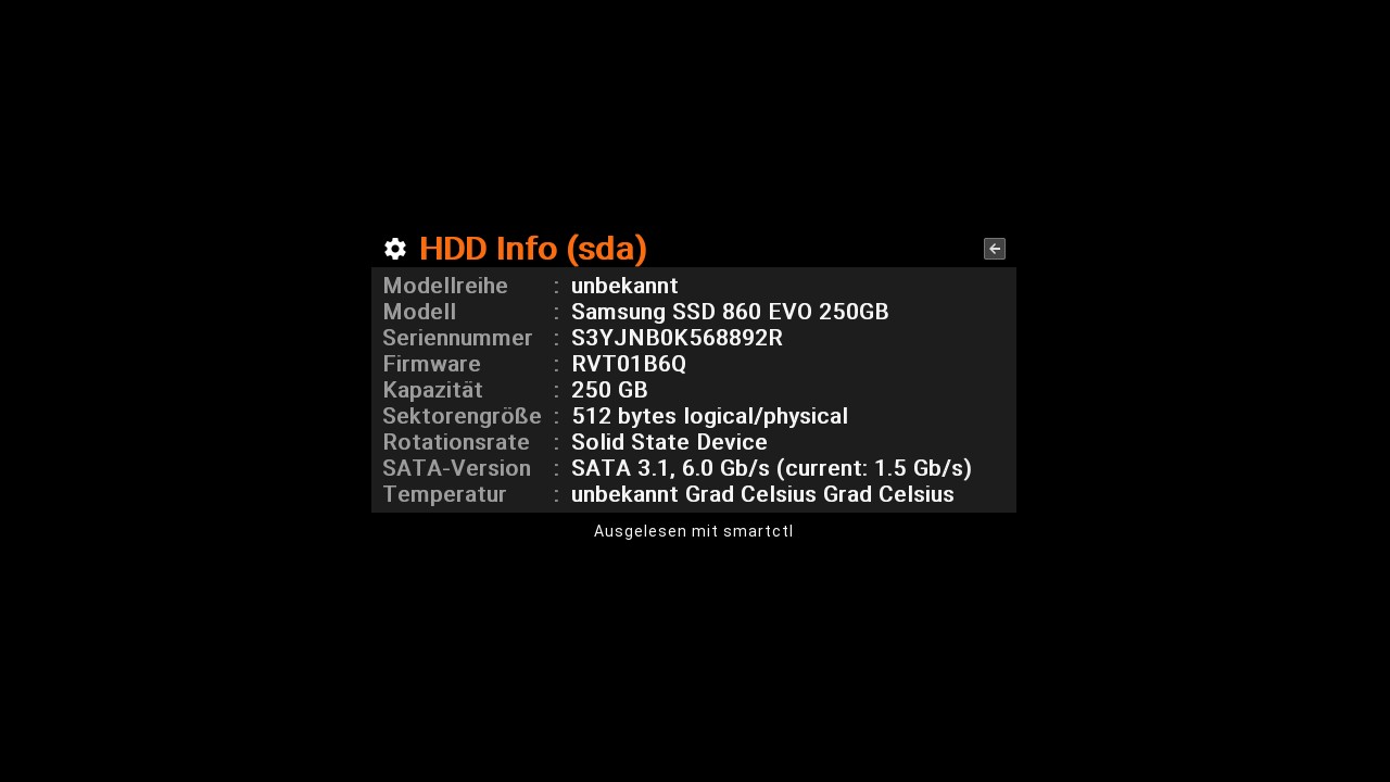

So, ich habe jetzt mal zum Test eine Samsung SSD in eine Neo2 eingebaut und dort formatiert, läuft problemlos.
Angezeigt wird sie so:

cnxt_sata version 2.3cs
scsi0 : cnxt_sata
ata1: SATA max UDMA/133 irq 42
scsi1 : cnxt_sata
ata2: SATA max UDMA/133 irq 35
ata1: SATA link down (SStatus 0 SControl 300)
ata2: SATA link up 3.0 Gbps (SStatus 123 SControl 300)
ata2.00: supports DRM functions and may not be fully accessable.
ata2.00: ATA-11: Samsung SSD 860 EVO 250GB, RVT01B6Q, max UDMA/133
ata2.00: 488397168 sectors, multi 1: LBA48 NCQ (depth 0/32)
ata2.00: configured for UDMA/133
scsi 1:0:0:0: Direct-Access     ATA      Samsung SSD 860  RVT0 PQ: 0 ANSI: 5
sd 1:0:0:0: [sda] 488397168 512-byte logical blocks: (250 GB/232 GiB)
sd 1:0:0:0: [sda] Write Protect is off
sd 1:0:0:0: [sda] Mode Sense: 00 3a 00 00
sd 1:0:0:0: [sda] Write cache: enabled, read cache: enabled, doesn't support DPO or FUA
 sda: sda1

[NI-FLASH-0035AE] /var/root #
