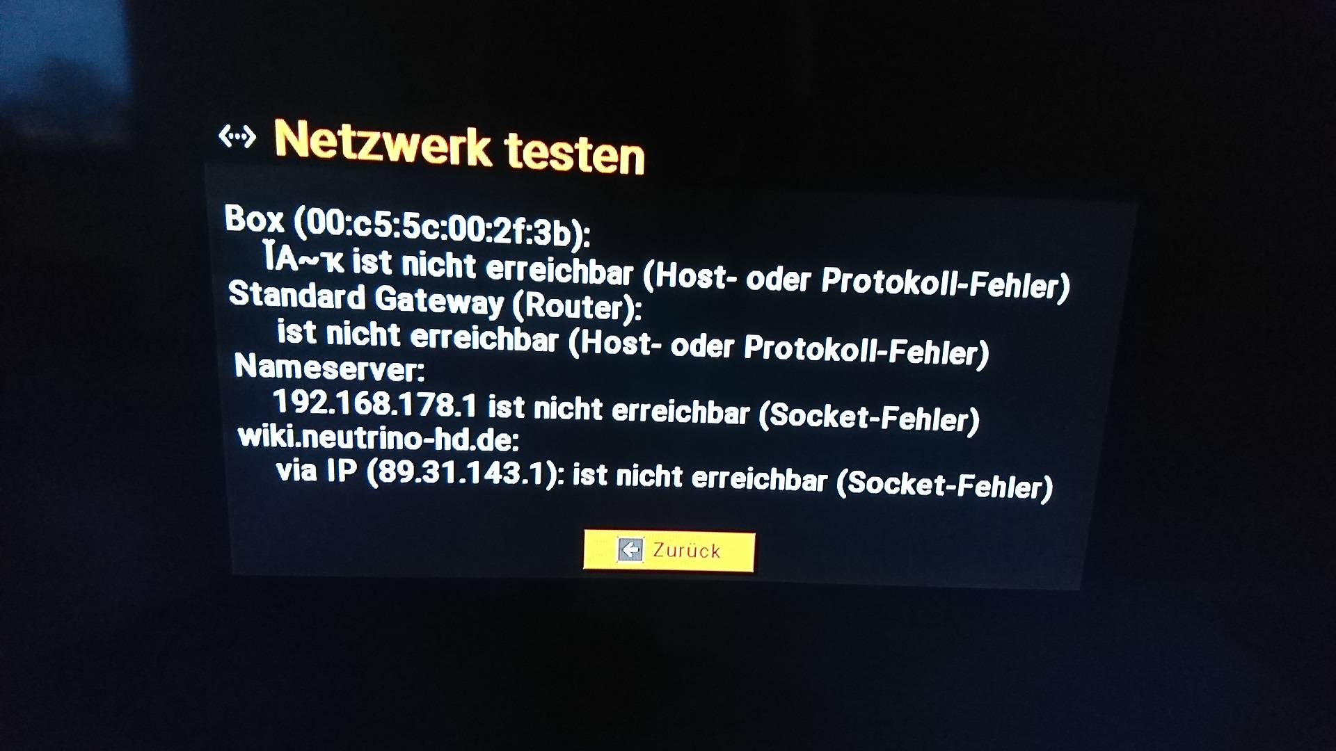

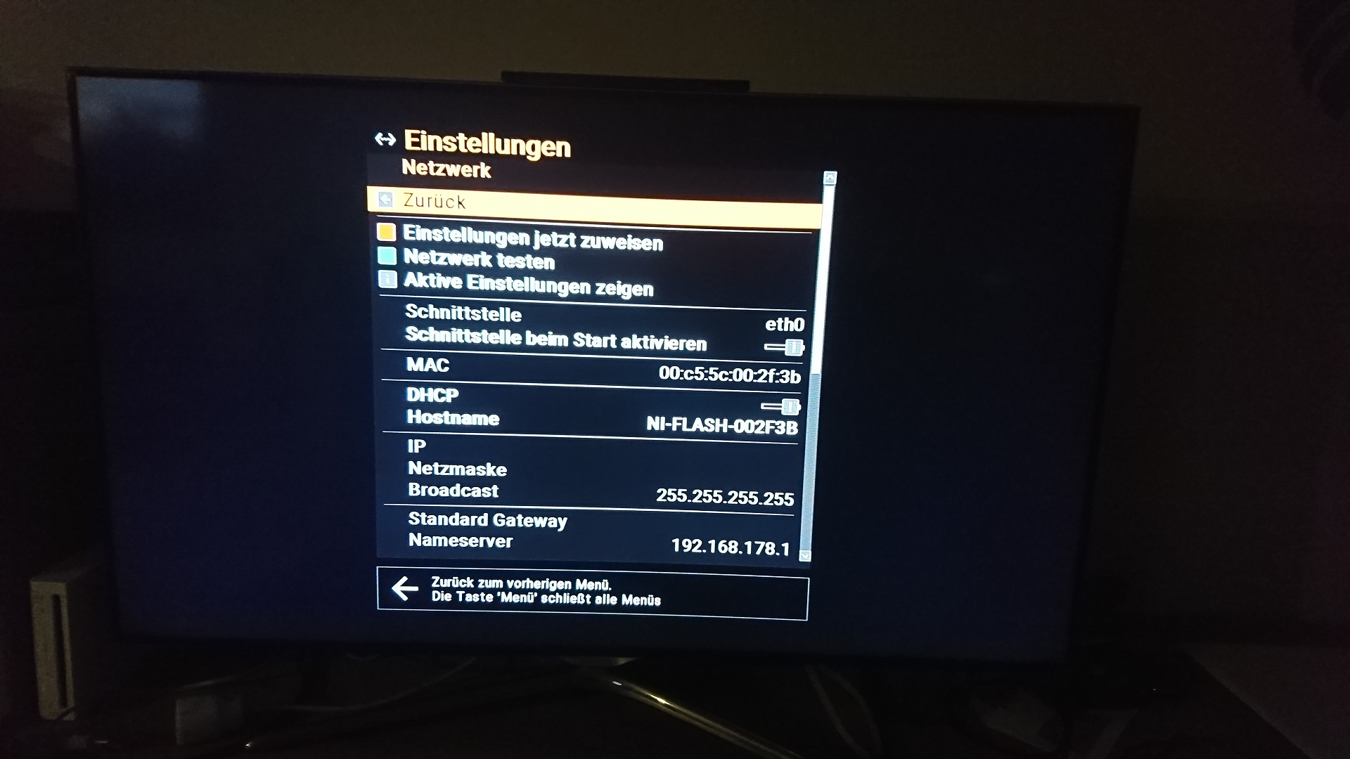

ich habe da auch mal ein Problem, das die Box Neo² beim starten zwar Startet aber nicht mit den Netzwerk Einstellungen das sieht dann so aus.
Mir fehlt auch jetzt nicht mehr ein woran es legen kann.

Oder auch ein Bild der Netzwerkeinstellungen.
Beiträge: 3193
Has thanked: 67 times
Been thanked: 116 times
Re: Netzwerk Einstellungen nach Neustart weg
Ich tippe auf eine falsch formatierte interfaces-Datei. Die Zeichen im Screenshot sehen nicht nach utf8 aus.
