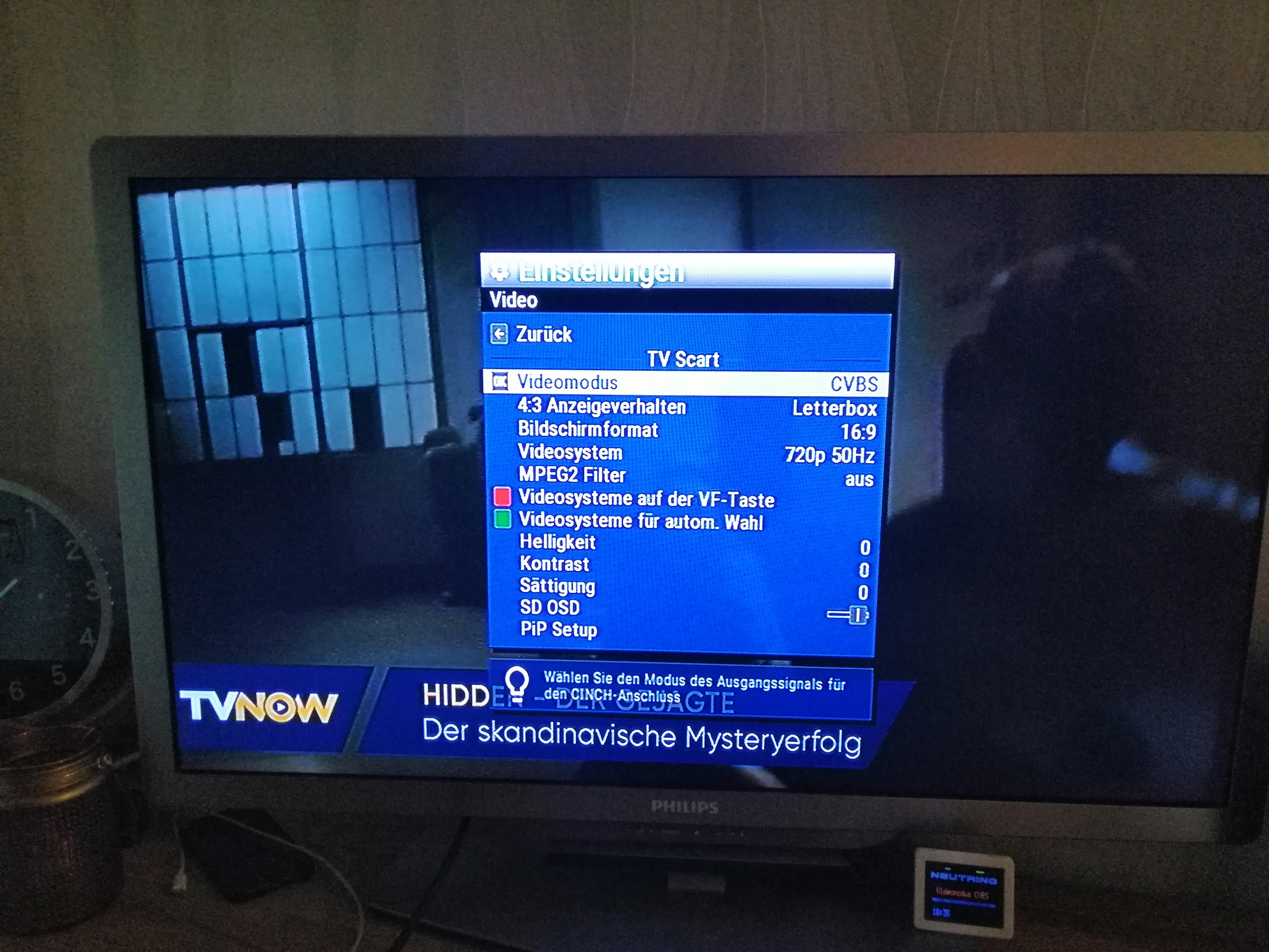

Ich hab mal ein Scartkabel angeschlossen. Sieht voll shice aus!
Hab dann mal auf CVBC umgestellt und schon war was zu erkennen.

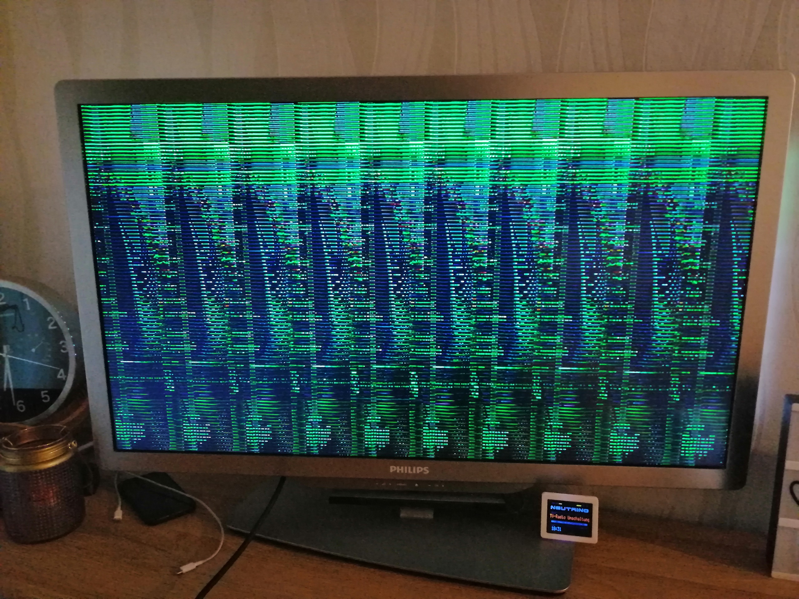

Re: Scartanschluß deaktiviert?
Hab ein paar Sachen rausgekramt und bekomme ein sehr dunkles Bild das sehr schlecht ist. Warscheinlich zu dunkel für den Grabber keine Ahnung warum

Helligkeit,Sättigung und Kontrast sind ja einstellbar.

Da fehlt das Syncronisationssignal (also Y).Ich hab mal ein Scartkabel angeschlossen. Sieht voll shice aus!
