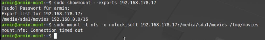

EDIT bzw. Nachtrag:
Ich habe Linux-Mint als virtuelle Maschine laufen.
Im Terminal habe ich den Befehl "showmount --exports 192.168.178.17" eingegeben.
Eigentlich sollte ich eine Liste der Freigaben erhalten. Als Ergebnis erhalte ich "Export list for 192.168.178.17:"
Und weiter nix, also kein Eintrag.

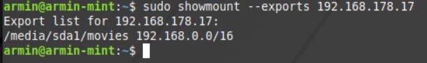

So, keines Update zu meinem Problem.
Habe meine Tank auf Werkseinstellungen zurückgesetzt und den NFS-Server gestartet.
Auf der NEO konnte ich die Freigabe trotzdem nicht mounten.
Aber, ich bekomme jetzt auf meinem Linux-PC mit dem Befehl showmount ein Ergebnis. Es wird die Freigabe angezeigt.
Allerdings dauert das elendig lange.
Wenn ich die Freigabe am Linux-PC mounten will, bekomme ich "Commection timed out"
Genau das selbe beim manuellen mounten auf der NEO.
Kann es sein, dass meine Tank ein Problem mit der Netzwerkschnittstelle hat?
Weshalb sonst bekomme ich einen timeout?
Kann ich das irgendwie testen?

Ich hatte es weiter oben schon mal angemerkt, aber hier nochmal:
Wenn ich mit showmount die Freigaben anfrage, erhalte ich ein Ergebnis. Aber erst nach 130 Sekunden!!!
Der timeout beim mount-Befehl kommt natürlich deutlich früher.
