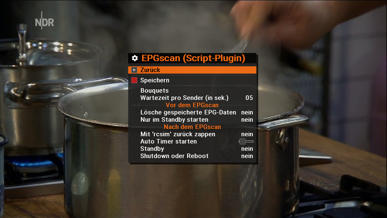

Wenn ich meine Neo²-Sat einschalte, lädt das EPG nur für einzelne Sender.
Erst wenn ich in die anderen Sender umschalte, dann wird auch für diese das EPG geladen.
Ist das normal oder sind da noch Einstellungen notwendig?
Ich habe hier ein PlugIn EPGscan Setup gefunden:
Neo²: EPG lädt nicht automatisch beim einschalten

Re: Neo²: EPG lädt nicht automatisch beim einschalten
Jaein, es ist normal wenn Du z.B. das Erste eingeschaltet hast das damit niemals der EPG für RTL geladen werden kann. Aber die anderen ÖR Sender werden nach einer Weile dann auch geladen.
Du solltest auf jedenfall den EPG auf der Festplatte speichern lassen (Speicherpfad überprüfen ob dieser gültig ist).
Ein EPG Scan Plugin nutze ich nicht. Der EPG ist bei den meisten Sendern nach dem hochfahren der Box da.
das Plugin ist veraltet, die gute Nachricht ist, die Funktion des EPG-Hintergrundscans ist schon seit Jahren direkt in Neutrino gewandert:
Menu->Einstellungen->Erweiterte Einstellungen->EPG
Danke, ja passt einfach ein bischen warten.
Gut Ding brauch Weile
