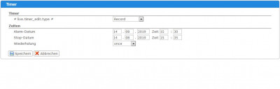

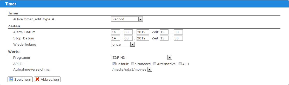

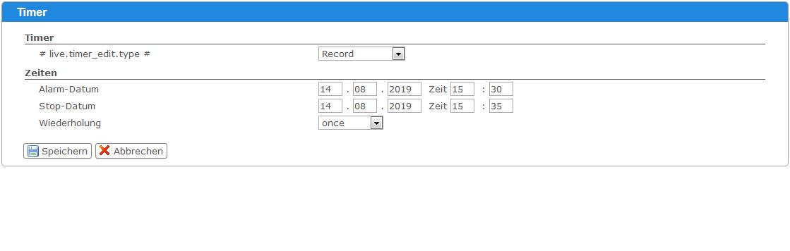

Ich habe jetzt mehrere Versuche gestartet, diese timerd.conf selbst zu erstellen und dann per FTP auf die Box zu kopieren. Leider nimmt die Box die selbst erstellte timerd.conf nicht komplett an. Ich habe eine Programmierung über die Weboberfläche der Box über 'yWeb' gemacht und dann timerd.conf mit genau den gleichen Werten selbst erstellt und dann eingespielt. Bei der selbst erstellten zeigt die Programmierung nur die Infos zu den Punkten "Timer" und "Zeiten" an. Die Infos zum Punkt "Werte" fehlen komplett.
Außerdem fiel mir auf, wenn ich die timerd.conf von der Box im Editor öffne, sind zwischen den einzelnen Parametern keine Zeilenschaltungen zu sehen, alles steht in einer Wurst nacheinander. Wenn ich diese dann in eine Exceltabelle kopiere, stehen die Parameter untereinander. Bei der selbst erstellten timerd.conf steht alles untereinander. Schreibe ich auch alles in einer Wurst, erkennt die Box keine Programmierung.
An den beiden Bildern siehst Du den Unterschied. Die eine Programmierung ist über den Zugriff per Browser mit 'yWeb' und die andere ist die selbst erstellte timerd.conf.
Programmierung über Weboberfläche der Box
eingespielte timerd.conf
Dank Deiner Tipps habe ich alle 'Codes' für die jeweiligen Sender (in Summe 79) erfasst. Auch bei beiden Boxen sind die Programm-/Sender-Listen nun ident.

da würde ich spontan an das Linux-format der Zeilenenden denken, Linux setzt da nur ein 0x09 (Linefeed), Windows ein 0x0D 0x0A (Carriage Return + Linefeed), das musst du also dann anpassen.

Ciao,da würde ich spontan an das Linux-format der Zeilenenden denken, Linux setzt da nur ein 0x0A (Linefeed),

vielen herzlichen Dank, jetzt habe ich es endlich geschafft. Ich habe mit chr(10), das entspräche lt. ASCII-Tabelle (https://bluesock.org/~willg/dev/ascii.html) dem '0x0A' probiert und auch mit dem vba-Befehl vbLf - mit letzterem bin ich dann auch ans Ziel gelangt.
Jetzt habe ich schon einige Testdurchläufe gestartet und die Box nimmt auch recht brav auf.
