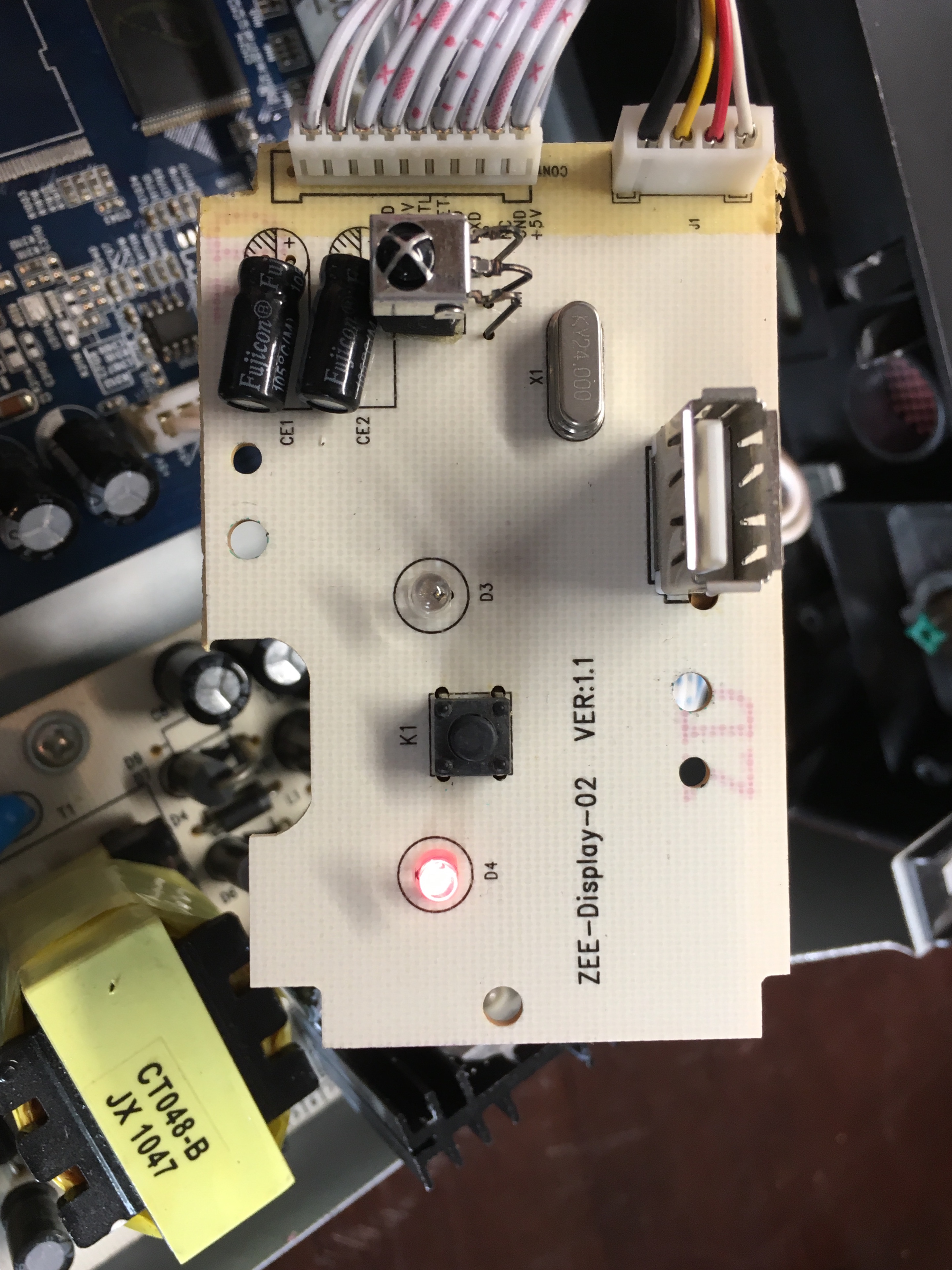

Powerknopf LED‘s
Beitrag von BeSiRe16 »
kann mir jemand sagen mit wieviel Volt die LED‘s vom Powerknopf betrieben werden? Es handelt sich um eine ZEE. Messe dort 1,7V.
Die LED‘s sind im eingebauten Zustand kaum noch zu sehen.

Re: Powerknopf LED‘s
Beitrag von stefanx »
.. im CST Forum alles beschrieben (http://www.---/index.php?page ... eadID=6755)
Farbe: ROT
Durchmesser: 3mm
Gehäuse: diffus
Material: InGaAIP
Intensität: 1.800 mcd
Öffnungswinkel: ca. 60°
Wellenlänge: 620~625 nm
Betriebsspg.: typ. 2,1 max. 2,4 Volt
Betriebsstrom: typ. 20mA
Betriebtemp.: -40 °C bis 100 °C
Löttemperatur: 260° bis 5 Sekunden
Lebensdauer: 100.000h
laut Hersteller
