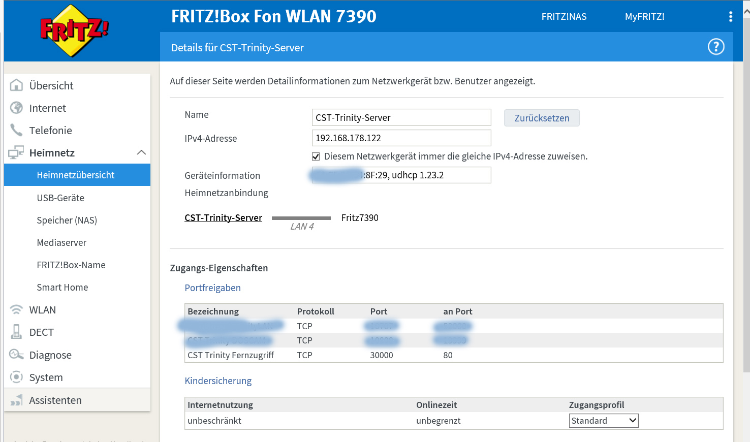

Re: Fernzugriff auf Coolstream
Dan bekomme ich: Diese Website ist nicht erreichbar ...
Mache ich was falsch? : http://xxxxxxxxxxxxxx.myfritz.net:30000/
Port in der Fritzbox auf 80 weitergeleitet
Du hast ja den standardport nicht geändert?
Wie testest du? Ein Loop funktioniert meistens nicht. Du musst es von außen testen.
Über IP-Adresse ist es das gleiche, hab es mit dem Handy (WLAN aus) getestet

Hast du es vlt falsch herum gemacht und leitest Port 80 auf 30000 weiter anstatt 30000 auf 80 ???
Fernzugriff auf die Fritzbox geht. Dauert allerdings recht lange, der Aufbau...
Kann man in der Coolstream den Port 80 verstellen? wenn ja wo? Nicht das der nicht auf 80 steht .....
