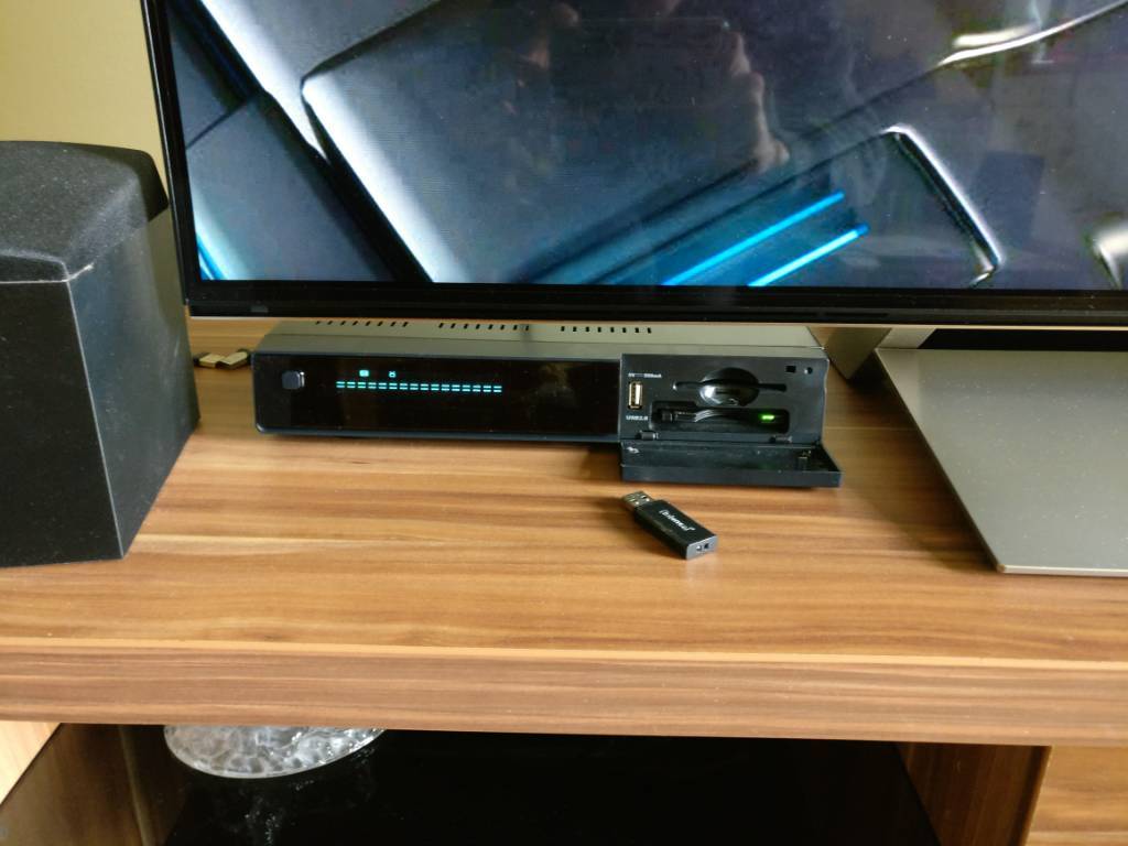

3) start.jpg -> Zeigt Neutrino selbst während des starts, (laden der cfg, kanalliste usw) -> Image/Neutrino abhängig
Re: Plugin zum Bootlogo ändern
Das start.jpg ist am einfachsten zu wechseln ,
man sucht sich das passende Foto und schiebt es nach var/tuxbox/Icons , ( siehe Foto )
daher wird das start.jpg nun immer gezeigt ...
anbei Foto ( hier für HD51 )
