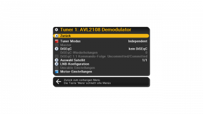

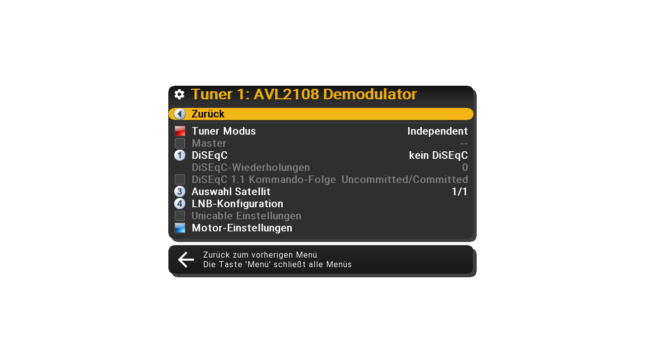

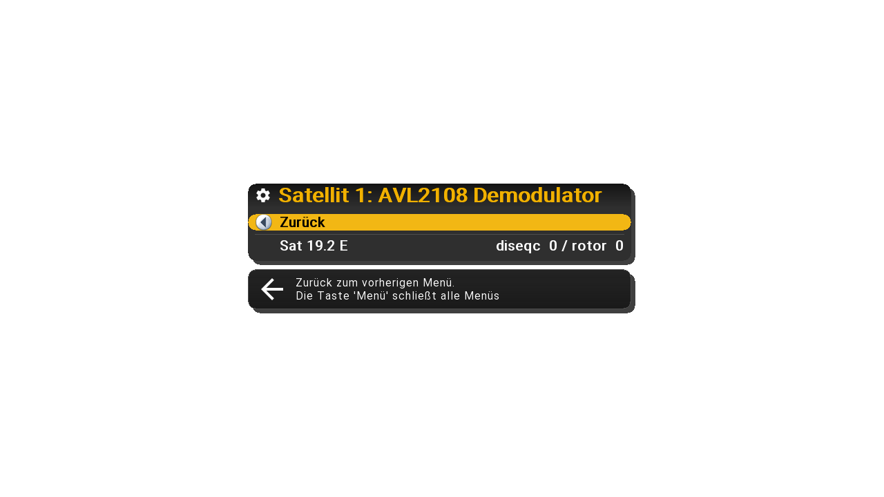

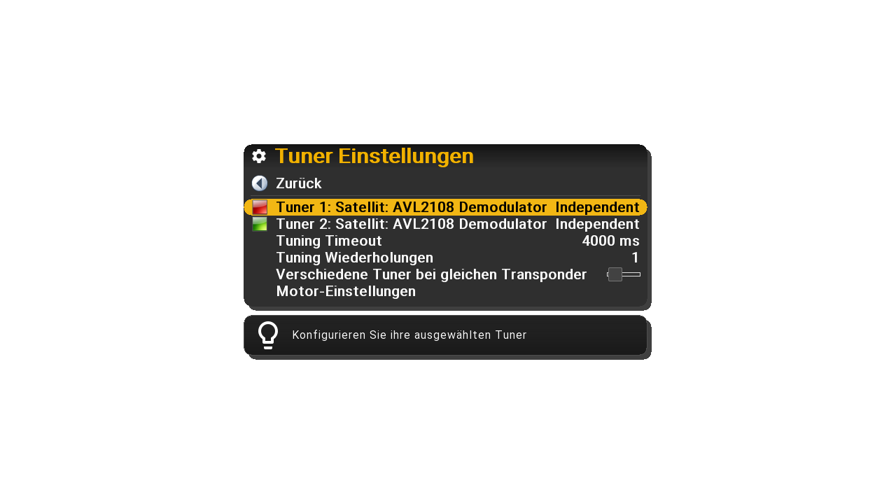

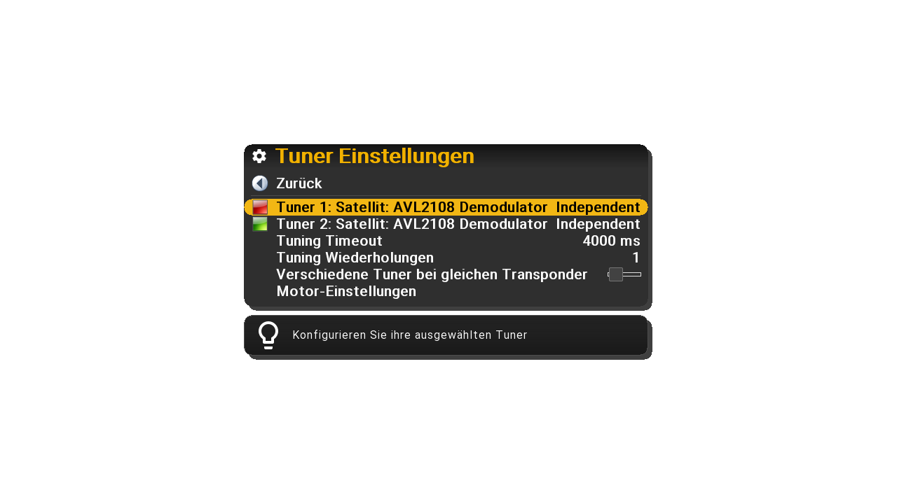

Danke für Deine Antwort.
Ich denke, dass ich DiseqC nicht brauche.
Quattro LNB (Astra) --> Multischalter --> Receiver
Multischalter ist ein 5/32. Also sollten dem DiseqC-Signale egal sein, da er nur einen Satellit kennt.
Falls es trotzdem daran liegen sollte, dann wundert mich, dass die SD-Kanäle funktionieren.
Im Anhang aber noch meine Einstellungen. Beide Tuner sind gleich eingestellt und haben jeweils eine eigene Leitung zum Multischalter.
