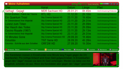

- wie bekomme ich unter Aufnahmen die Schrift größer? hab unter Einstellungen OSD noch nicht das passende gefunden.

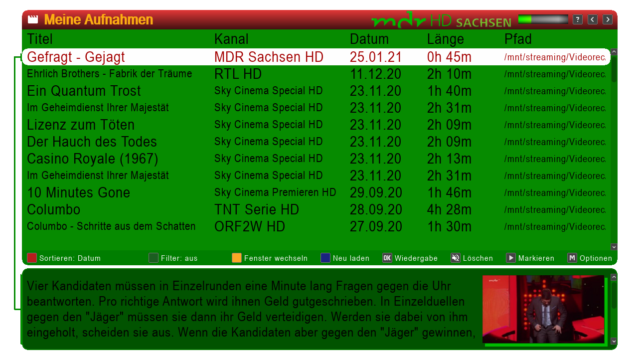

es wird zwar insgesamt größer oder kleiner,
aber warum sind die Einträge unterschiedlich groß?

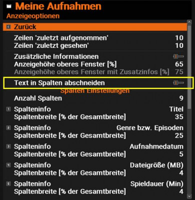

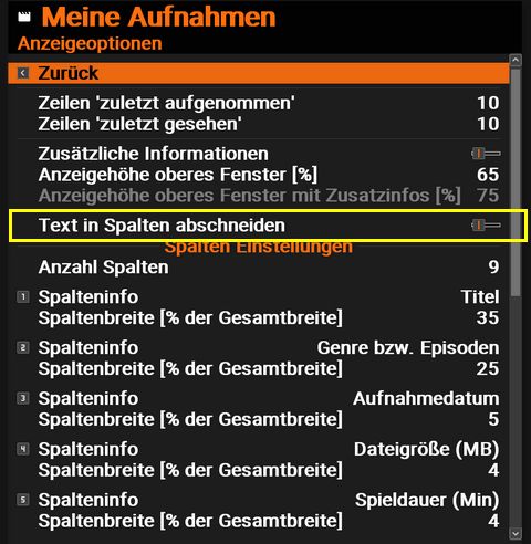

doch.
das liegt sicher am eintrag oder eben "...=1"
in der /var/tuxtxt/config/moviebrowser.conf
anzupassen in der gui hier: viel spass...
mb_browserCutLongRowText=0in der /var/tuxtxt/config/moviebrowser.conf

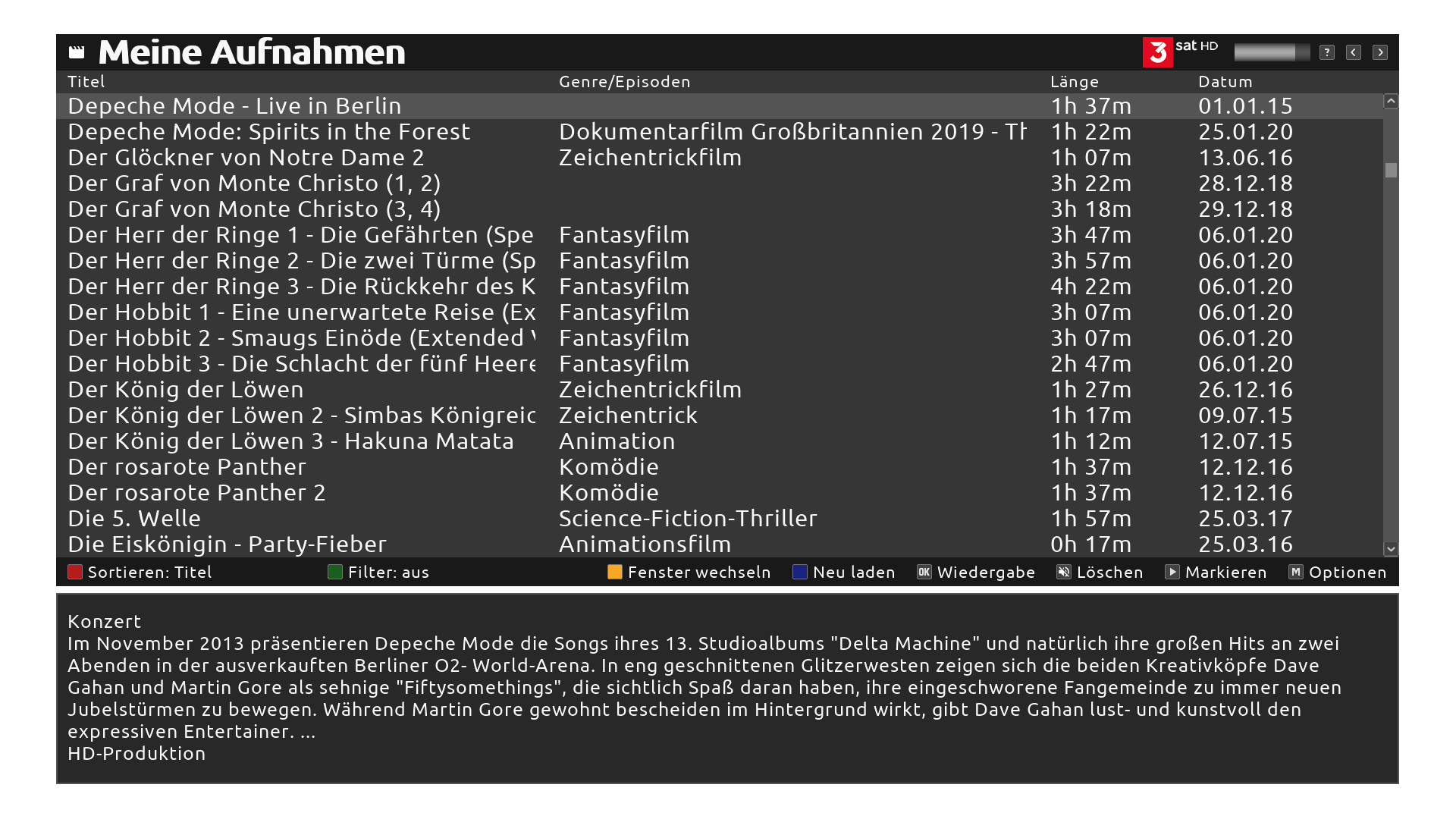

Das hab ich nicht gewusst. Ist der Menüpunkt sinnvoll? Bei neujahr sieht das ja schrecklich aus. Das Grün ist da ja noch das Angenehmste in dem Screenshot.
