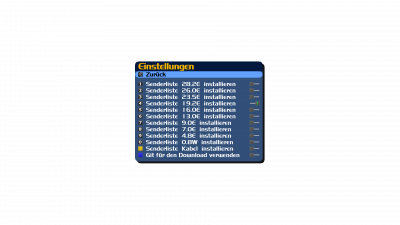

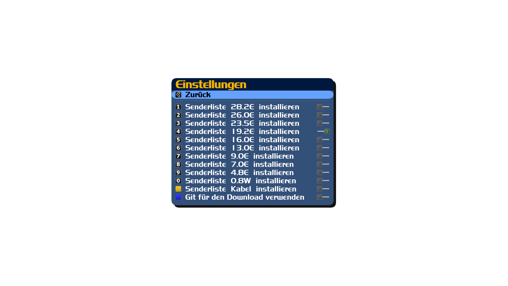

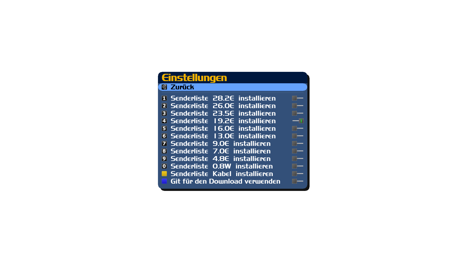

nimm mal fremde Settings, ob es damit geht,
nimm das lua Plugin "settingsupdater", damit kanst die gängigen aktuellen Settings einfach laden.
Ubouquets muß man sich selbst erstellen.
