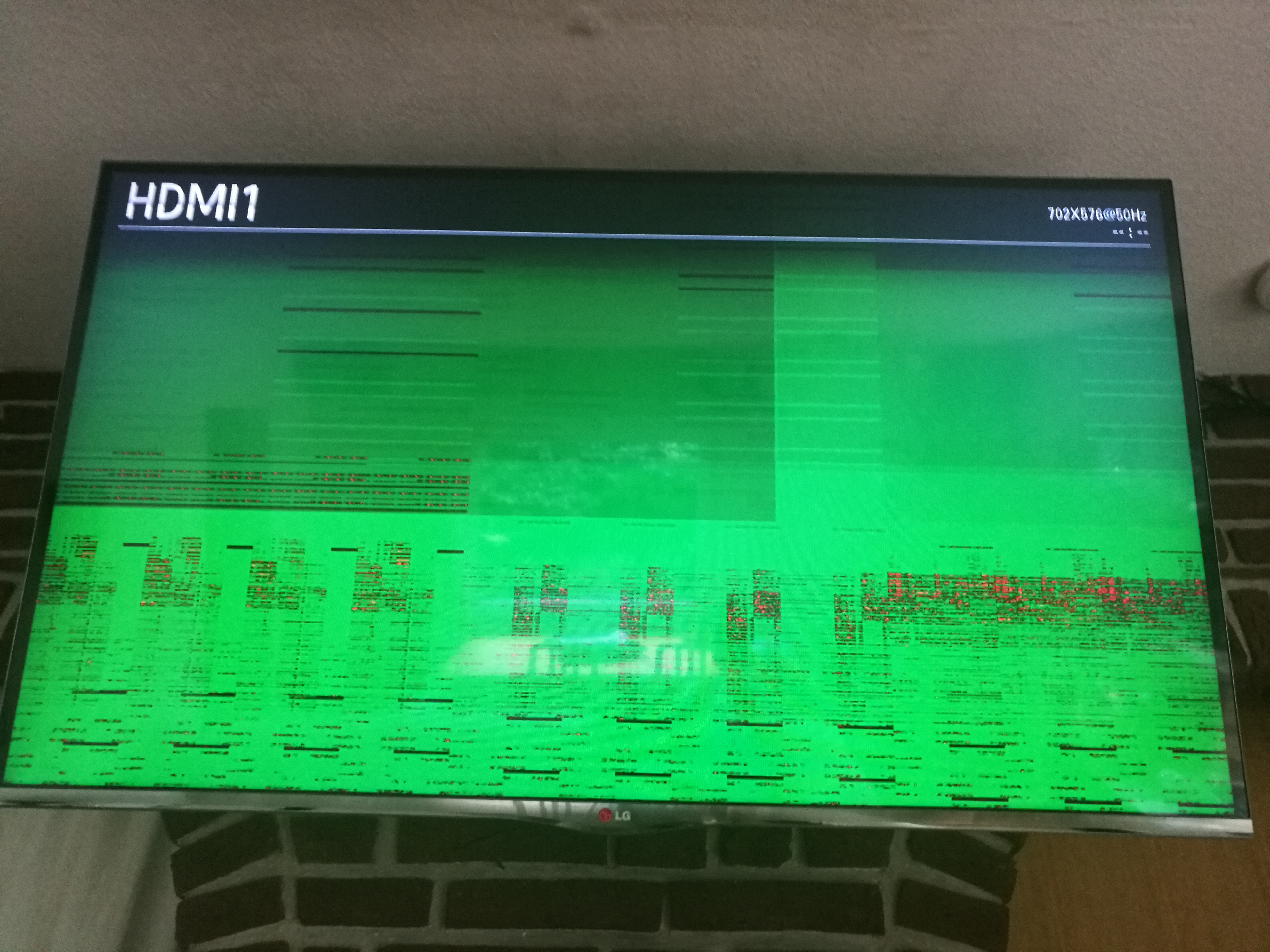

Moin Moin.
Seit Jahren ärgere ich mich über den falschen Video Modus beim Splash Screen nach dem Einschalten.
Ich meine mich dunkel zu erinnern, dass dieses Problem damals nicht über den SCART Ausgang auf meinem alten PAL Fernseher zu sehen war, aber auf mein HDTV Fernseher über HDMI angeschlossen sieht der Splash echt zerwürfelt aus und flackert wie verrückt.
Die Info des Displays zeigt immerhin an, dass die Auflösung 702x576 Pixel beträgt und genau das scheint das Problem zu sein.
Offiziell sollte die PAL Auflösung 720x576 Pixel betragen, wobei möglicherweise auch 704x576 (durch 16 teilbar) funktionieren könnten.
Die Bilder in den mtd1 Partitionen haben ja auch eine Auflösung von 720x576, aber wenn man die auf 702 Pixel in der Horizontalen anzeigen möchte, gibt es verständlicherweise Probleme, da vermutlich die überschüssigen 18 Pixel in die nächste Zeile verschoben werden.
Da ich mir nicht vorstellen kann, dass dedizierte Video Hardware von selber solche abstrusen Auflösungen von sich geben würden, vermute ich den Fehler auf der Software / Image Seite.
Hat jemand eine Idee woran das liegt und ob sich dagegen etwas unternehmen lässt?

Moin Moin
Danke für euer Feedback!
Du hast natürlich Recht, die Zellen werden nicht "gezählt", das habe ich missverständlich ausgedrückt.
Sie ergeben sich durch die Ablenkung des Kathodenstrahls und streng genommen sind es bei PAL 575 sichtbare Zeilen, weil die erste und letzte Zeile jeweils in der Mitte oben anfangen und unten aufhören, sie also nur zwei halbe Zeilen sind.
Die Auflösung von 702x576@50Hz wird mit von meinem LG TV angezeigt (siehe Foto), solange der Splash Screen aktiv ist. Danach schaltet die Coolstream während des Boot Vorgangs offenbar auf 720p@50Hz, um dann am Ende vom Boot auf die Auflösung des Senders umzuschalten.
Dass der Fernseher etwas anderes anzeigt als die HDMI Leitung überträgt, halte ich für sehr unwahrscheinlich, weil diese Informationen aus dem übertragenen Signal ausgelesen werden.
Wenn ich das Boot Logo lösche, ändert das nichts am Videomodus.
Es ist schon sehr lange her, aber ich meine mich zu erinnern, dass dann oben links ein kleiner Linux Pinguin und daneben und darunter etwas Text zu sehen war (Boot Log?), die genauso zerwürfelt dargestellt wurden wie ein Logo.
Da ich kein Programmierer bin, habe ich keine Möglichkeit, selber Änderungen am Code vorzunehmen, biete mich aber gerne an, etwaige Beta builds für euch zu testen.
Gruß,
Max

Re: Falscher Video Modus im Splash Screen
@Max
Das Bildchen kenne ich.
Und zwar auf zwei LG Fernsehern, allerdings passiert das nur mit ufs91x.
Hänge ich die 91xer an den Samsung ist alles gut.
Oder die HD51 an den LG.
Ich schaue einfach weg, den moment.
