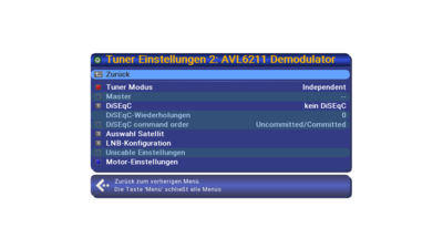

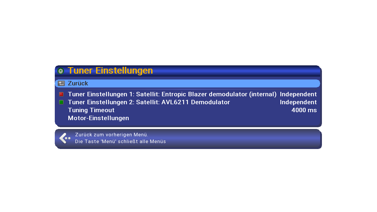

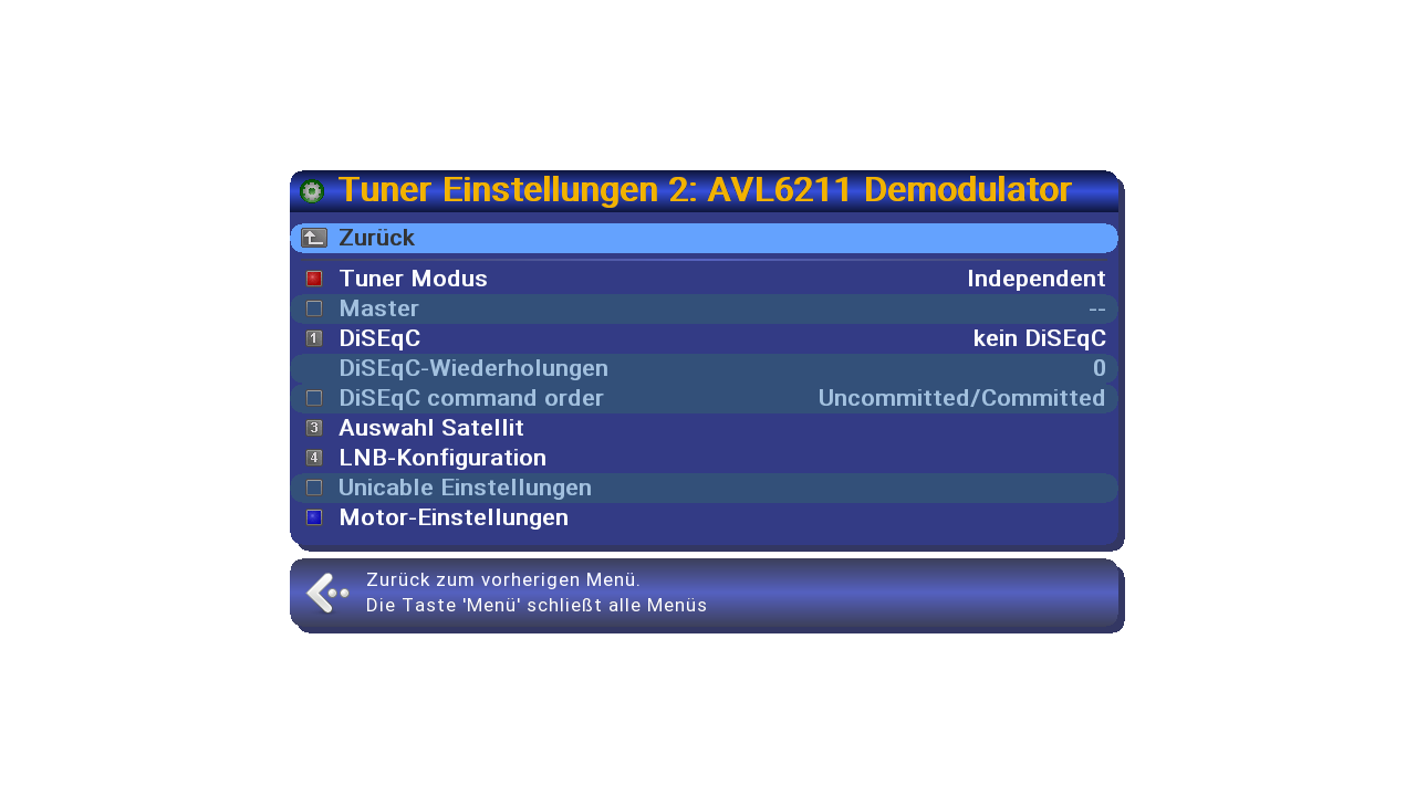

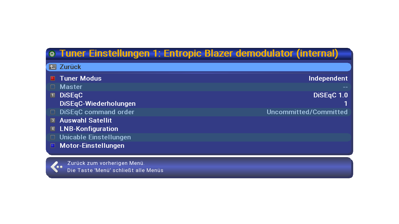

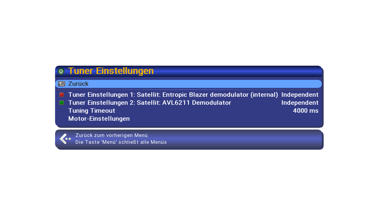

Hey,
hier mal eine Frage an alle Zee² Nutzer.
Welche Tunereinstellungen habt ihr? (Diseq etc.) und wie scannt ihr (nit an/aus etc)
Und habt ihr damit Probleme?
Grund meiner Frage: Hatte oft Klötzchenbildung bei meiner Zee², jetzt habe ich eine Zeitlang nur Tuner 2 benutzt und seitdem das Problem nicht mehr.
Jetzt will ich aber wieder mal verschiedene Sender zusammen aufholen also Tuner 1 wieder nutzen. Und zack hab ich wieder die Klötzchenbildung bei den Sender die Tuner 1 nutzen.
